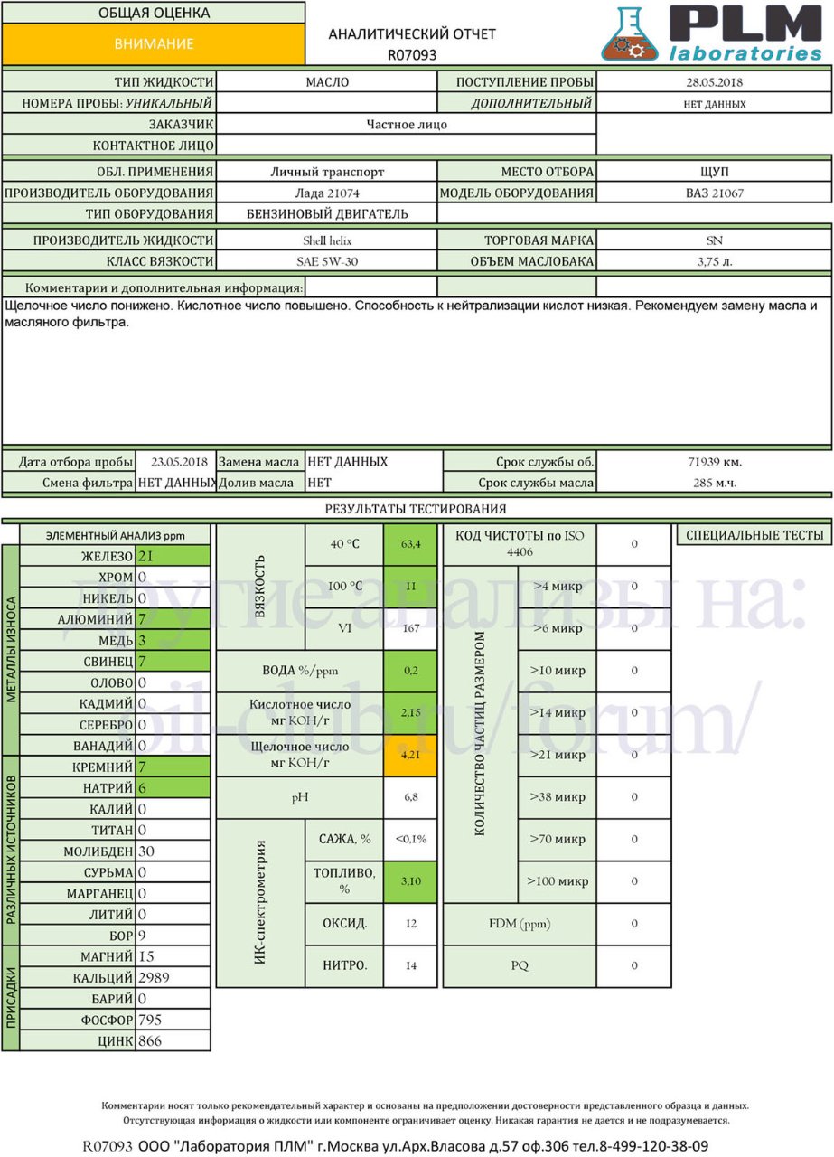

Масло: Shell Helix HX7 5W-30 (SN, A3/B4, 229.3)
Автомобиль: Ваз 21074 2008 г.в.
Двигатель: ваз 21067 (1,6i)
Наличие чип-тюнинга: нет
Общий пробег на одометре на момент слива масла: 71939 км
Пробег на масле: 6637 км
Моточасы: 285 по бк (на самом деле примерно 250, бк привирает).
Израсходованное топливо: 699 л
Объем заливаемого масла: 3.75 л.
Доливки масла: -
Срок эксплуатации: 5 месяцев
Период эксплуатации: декабрь 2017-май 2018
Регион эксплуатации: Вологда
Автозапуск: да
Предпусковые подогревы: нет
Топливо: АЗС разные, 92
Режимы: Город 60%; трасса 30%, трасса с прицепом 10%
Фильтр масляный: дзержинский TS 2108M
Фильтр воздушный: дзержинский TS 2110-12B
Отбор масла: через щуп шприцом Жане
Что было до этого масла:
(до 48000 км неизвестно)
48464-52435 - уаз мотор ойл 5w-40 SL
52435-55232 - uzautooil premium 5w-40 SN 2.5 литра+ лукойл люкс 5w-30 SL 1 литр
55232-60835 - лукойл генезис адванчед 10w-40 SN
60835-65302 - uzautooil premium 5w-40 SN
65302-71939- shell helix hx7 5w-30 SN (Это анализируемое масло)
Топливные присадки: нет

vervasnik, неплохо налило топлива 3,1%
там что не отточена программа ЭБУ до сих пор что ли )
масло превратилось в A5 B5

Gubkin, много холостого хода, да и PLM завышает топливо частенько. Хотя и эбу тоже частично виновато- на классике богатит смесь на некоторых режимах, сейчас вот езжу 90% город со средней скоростью 16 км/ч- средний расход за 2000 км вышел 13,6 л/100км

Офигеть! А на 40-ках нет анализа с этого же мотора? И откуда такой расход топлива????
Shell Helix HX7 5W-30 с ВАЗ 21074 после 6637 км (PLM)
vervasnik, цветмета многовато, я б перешел на 10-40
климат мягкий тем более

coronamark2, именно с этого мотора нет, расход топлива при данных условиях считаю нормальным, на трассе если не спешить укладываюсь в 6,5-7
Gubkin, 30-как один раз была, остальные все 40-ки
