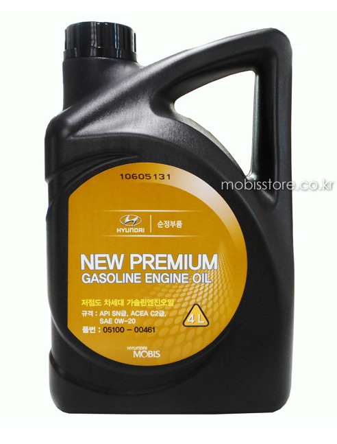

HYUNDAI-KIA New Premium Gasoline Engine Oil 0w-20 (SN, C2)
1л = 05100-00161
4л = 05100-00461

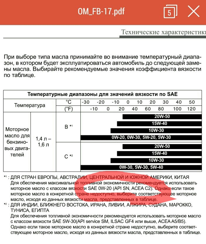

Масло настолько дефицитное, что коллегам на любимом форуме пришлось купить новую машину. :катаюсь: По косвенным признакам ( KV40 ) это и есть нынешняя заводская заливка.
Также в свежих мануалах рекомендуется 0w-20 C2

Дмитрий Анатольевич писал(а): ↑03 дек 2017, 11:33в свежих мануалах рекомендуется 0w-20 C2
0W в жарких странах :shock:

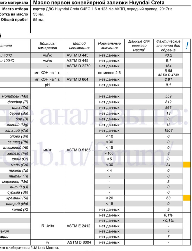

Да простят меня за воровство :D
Мне не давала покоя мысль почему так изменилось масло за 50 км в конвейерной заливке (в начале темы) от свежего.
Могу объяснить такое только тем, что русский Ваня в спб добавил в бочку другого дешевого масла (волга оил сае20 или промывочное) или у дилера в предпродажной подготовке ливанули :)
Вот и подскачила KV40 и упал сильно молибден. Обычно так падает только к концу интервала.

Дмитрий Анатольевич, коли уж своровал, дык тогда прятать надо :D
а наличие меди и кремния после 55 км - "Ваня" (Су Кин Сын) туда отработку ливанул штоле?
Медь и силикон на обкатке это нормально даже на тойоте

Конвейерная заливка это всё же не это масло, а ЛФ. по ИВ видно

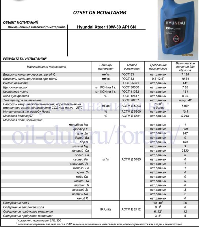

Silence, ты меня извини, но не пойму логики твоего выбора?...морозов нет, а заче м оно с кучей загустителя и молибдена который через некоторое время может вывалится вместе с серой и загустителем в любом месте ? ...
по мне так в зиму нужно высокое щелочное, и вязкость повыше как защита от разжижения, особенно в условиях чистого города с прогревами и короткими поездками..., вот по моей логике все что угодно только не это масло...ИМХО ...на истину не претендую :)
я бы чонибудь типа этого плеснул на пробу...тыщ на 5 для самары города вполне, https://goods.ru/catalog/details/motorn ... 022895402/
вот отзыв
https://www.drive2.ru/l/517937597721346224/
там пакет по моему вполне неплохой , думаю этот
мы щас такое катаем в Домани после замены колец, вполне неплохие впечатления, не горит и тихое...да и не темнеет особо, даже жалко сливать его после 6ткм )))
я кстати его морозил, уже писал что оно не запарафинилось в сравнении с татнефтью 0/30, потому базы там похоже вполне приличные, и думаю густые , что для меня плюс!
