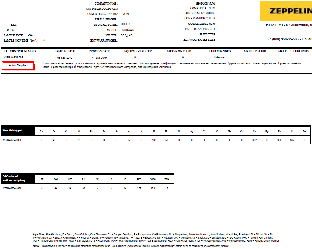

бланк лаборатории

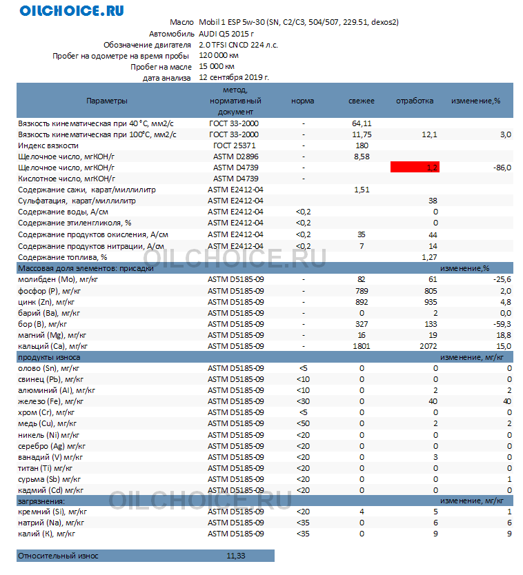

Смотрю это уже не Formula, а просто Mobil 1 ESP 5w-30 (SN, C2/C3, 504/507, 229.51, dexos2)
Это более новое, более жирное по пакету и с лучшими низкотемпературными св-вами
В Формуле зольность 0,6%, без Формулы 0,8%
По кальцию сразу скачок заметен
ТБН на дне, масло начало загущаться
Сульфатация тянется от окисления которое в свою очередь от эстер
Кол-во металлов износа в норме, если б поменяли масло на пробеге 7500 км, то железо в 20 ppm смотрелось бы хорошо.
Масло крутое, но не настолько чтоб выдержать такой перекат )

я ему предложил остановиться на 10 000 км. ,масло молодцом

С этим пробегом тысяч до 8 ограничить и нормульно. Так то конечно перекат на лицо.
Gubkin писал(а): ↑12 сен 2019, 18:22 Сульфатация тянется от окисления которое в свою очередь от эстер
нет, сульфатация это от продуктов сгорания топлива. Сульфатация это образование продуктов с SOх ионами. Эфиры в составе сульфогруппы не содержат.

Бозон Хиггса писал(а): ↑12 сен 2019, 20:06 сульфатация это от продуктов сгорания топлива.
окисление тоже якобы от продуктов сгорания топлива
тут почти свежее масло с щелочным 8 Mobil 1 FS 0W-40 c Mitsubishi Pajero Sport 2,5D после 7400 км [oilchoice]
тут убитое с 2.1 TBN Mobil 1 ESP X1 0W-30 с WV Jetta 1.4 TSI после 12000 км [oilchoice]
окисление всегда ходят вместе с сульфатацией
Mobil 1 ESP 5w-30 с AUDI Q5 2,0 TFSI (CNCD) после 15 тыс.км [oilchoice]
Gubkin писал(а): ↑12 сен 2019, 20:20 окисление всегда ходят вместе с сульфатацией
да потому что Сульфаты это остатки сернистой состовляющей топлива, по сульфатации судят о способности сопротивляться продуктам сгорания топлива, а окисление это общий параметр т.к. окисляться можно не только сульфат-ионом но и другими активными ионами. Поэтому нельзя сказать что высокая сульфатация потому что эстеры окислили, как ты написал. Сульфатация это окисление неэстеровой природы.

mox111 писал(а): ↑12 сен 2019, 18:59 я ему предложил остановиться на 10 000 км. ,масло молодцом
безусловно молодцом и уберегло двиг) ...
з.ы. хотя если рассматривать на большую перспективу эксплуатации , учитывая что после 100ткм износ все таки немного начинает лавинообразно увеличиватся, да и газов попадает больше, то я бы перебздел и на 7500-8000км менял, хоть немного снизив вероятность закосовки, да и ради личного самоуспокоения) , хотя допускаяю у этого двигателя нет такой проблемы)

Гарантийный человекам очень сложно сократить сразу вдвое :D ... единственный путь -постепенно ,с последующим анализом после 10000 км.

mox111, почему трудно? Я свое слил на 6000км, залил другое. По еду к дилеру сменят на 15, нет проблем

да тышо ! -это такой контингент ...попробуй разведи на двойную замену :D ,он же с книжкой везде ,а там написано -лонг лайф 30 000 км . ( для России 15000 )
он не хотел сливать раньше положенного срока ( оставалось еще 300 км. до 15 000 км :D ) ...а ты говоришь промежуточную замену ...
тут есть еще аргумент- прошел он уже 120 000км . и менял строго по 15 000 км. -двиг работает ,каши не просит ,человек доволен как слон (так шо вертел он все эти анализы :D ) ... они ему точно не нужны

mox111 писал(а): ↑13 сен 2019, 18:03 тут есть еще аргумент- прошел он уже 120 000км
да бывает везет людям с режимом эксплуатации)...я недавно смотрел Прадо 4,0 с 315 т.км пробега , так ни дыма, ни жора серьезного (со слов ) нет, выташил щуп масло достаточно светлое после чуть ли не 10т.км, потом спросил он по рублевке ездит возит семью шефа... садик школа кружки дом, там спокойный режим 60-80кмч...ровная дорожка, светофоров минимум... наверное и пробки не частые, по краней мере я спокойно проехал там днем...

mox111 писал(а): ↑13 сен 2019, 18:03 это такой контингент ...попробуй разведи на двойную замену
таким проще,живут спокойно,не вникают не во что)) Пора таким же становится.все равно машина не на долго,потом пускай другие делают анализы,и спасают полу труп :D
