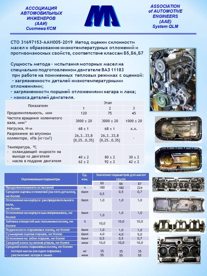

Booth, в части конкретных продуктов теперь не высказываюсь...
СТО 31697153-ААИ005-2019 Масла моторные для автомобильных двигателей.
Метод оценки склонности масел к образованию низкотемпературных отложений и противоизносных свойств
- ААИ005.jpg (171.05 КБ) 2895 просмотров

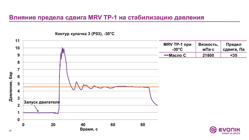

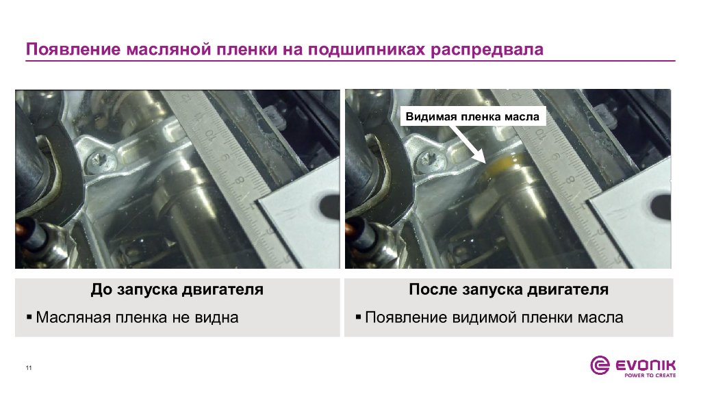

Надеюсь, с базовыми методами испытаний разобрались. Аналоги есть аналоги.
Предлагаю вернуться к специальным испытаниям https://www.zr.ru/content/articles/9103 ... kij-sdvig/
В принципе ничего нового в теории, но о "пусковых свойствах" за последние годы как-то забыли. Судя по предварительным результатам (метода еще нет), "умные молекулы с полярными свойствами" ни как себя не проявили при холодных пусках, как и не самые простые представители моторных масел. Установить "заводские заливки" не так уж и сложно.
Отправлено спустя 23 минуты 58 секунд:
Заклятые друзья представили свои исследования на этот счет, примерно с теми же промежуточными, как я понимаю, результатами. https://globuc.com/wp-content/uploads/2 ... -RUS-1.pdf Возможностей у них явно больше, но живо интересовались результатами в России. Мы не отстаем в исследованиях, но в подаче материала отстаем безусловно.
Масло полностью соответствует, но ГРМ молотит более 20 сек без масла... Незначительные отклонения и это время увеличивается вдвое и более.
Дело в том, что коллеги из "Цельсий-Проф" специализируются на подобных испытаниях, есть и своя версия в части этого явления - "чума масла" https://www.zr.ru/content/articles/4074 ... ogo_masla/ На картинке выше, как раз и есть их результат испытаний с моделированием зимних условий эксплуатации. Еще одна версия.Основательно промораживали машины при температуре —25 °C, затем заводили моторы, но не прогревали их до нормальной рабочей температуры: как только датчики, навешанные на мотор специалистами «Цельсия-Проф», фиксировали нагрев охлаждающей жидкости до 40 °C, мы глушили двигатель. Затем — снова заморозка и снова пуск. И так — десять циклов для каждой машины.
Уже догадались? Это имитация коротких городских поездок в зимний период, когда двигатель не успевает прогреться до рабочей температуры, - более зверский режим эксплуатации для моторов сложно придумать. После завершения цикла испытаний взяли пробы масла — и тоже отправили в лабораторию фирмы Total.
Результаты исследования масла показали, что холодные пуски с неполным прогревом — страшная вещь. У всех без исключения автомобилей после морозильной камеры наблюдалось повышенное содержание железа в моторном масле — это прямое следствие износа двигателей.
Хуже всех к таким издевательствам готова Creta. Помимо высокого содержания металлов в масле его вязкость упала так сильно, что это может навредить двигателю. У обеих Вест и Фокуса тоже выявлено высокое содержание металлов в масле — еще бы, при таком режиме эксплуатации! Но если Лады и Focus еще могут это как-то пережить, то в случае с Кретой лучше сменить масло. Залитое на заводе к таким условиям не готово!
- CIS-Base-Oils-Lubricants-Dmitry-Shakhvorostov-RUS-111-00.jpg (92.79 КБ) 2860 просмотров
- CIS-Base-Oils-Lubricants-Dmitry-Shakhvorostov-RUS-124-00.jpg (63.87 КБ) 2860 просмотров

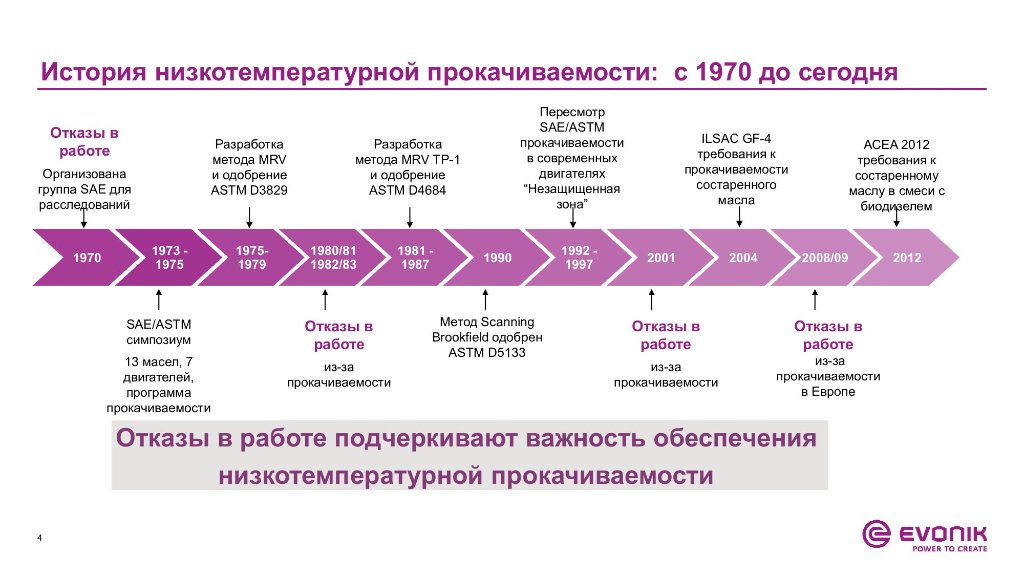

Преодолеть психологию "бензоколонки".
Десятилетиями нас убеждают, что "вам ничего делать не нужно, мы все уже сделали и предусмотрели десятилетия назад. Ни каких "особых условий" в России нет..."
Тем не менее, сами активно ведут разработки, проводя испытания и в России.
Если все хорошо, результаты MRV - предел мечтаний, одобрение МВ на банке, зачем так упорно изучать свойства "состаренного масла", подсовывая потребителю изумительные свойства свежего?
Если есть отказы в Европе, по каким таким соображениям их не будет в России?

выложить, исследованную крупными зарубежными компаниями, важную прокачиваемость масла и губокомысленно изречь "вот видите в России тоже важно создавать"....
аахахах,
гражданин MVG получает мастера спорта международного класса по наятгиванию ежа на глобус. Вешать себе медальки за чужие исследования это просто оскар.
Давай топи еще ААИ гсм ! Пробъём новое дно!
аахахах,
