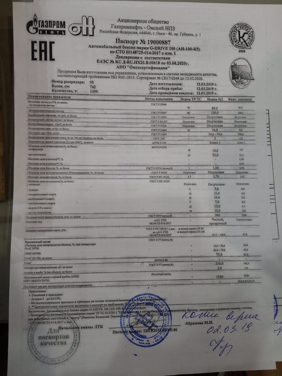

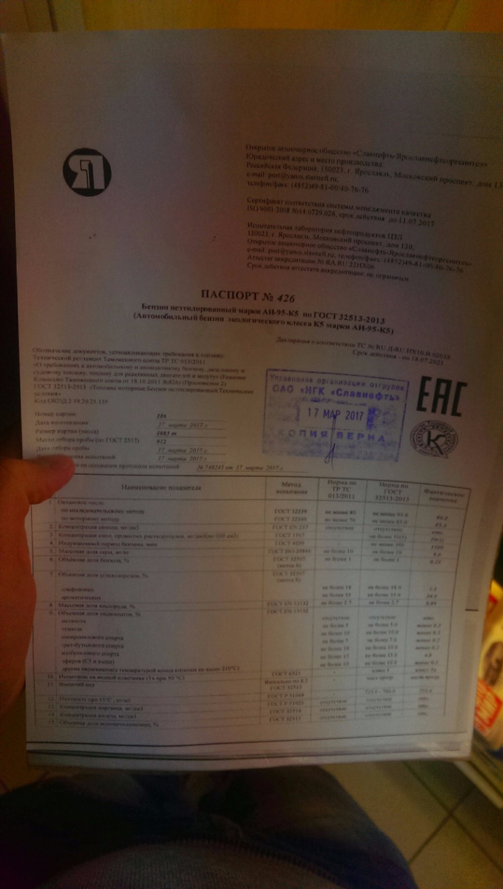

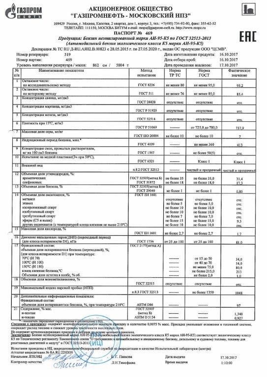

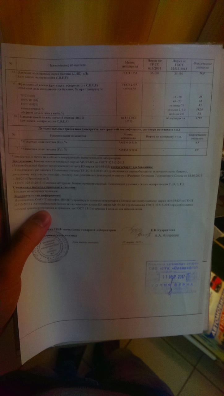

по той ссылке, что вы привели, только в одном паспорте с МНПЗ-ГПН на 95 указали, сейчас на олейне найду и выложу
Отправлено спустя 32 минуты 42 секунды:
еще паспорта
Отправлено спустя 39 секунд:
еще паспорт
1509344398_PasportBenzin AI-95-K5(Gazpromneft-Maskovcky NPZ6, st.Yanichkino Moskovsk.g.d.).jpg
1509344398_PasportBenzin AI-95-K5(Gazpromneft-Maskovcky NPZ6, st.Yanichkino Moskovsk.g.d.).jpg (175.79 КБ) 2368 просмотров

Очень плохо видно, ху из ху.

mvg, МНПЗ-ГПН 1 паспорт 1.3/0.9%, 3 паспорт Омский НПЗ-ГПН- 0.59/0.29%
2 паспорт -Янос-славнефть-4.1/0.9%

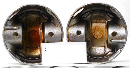

Как оценивается количество высокотемпературных отложений на кшм, поршнях, внтури блока - или это вообще не оценивается?
Система ААИ-ГСМ
#173
Booth, моторно-стендовые испытания по методу СТО 31697153-ААИ004-2019 - Масла моторные для автомобильных двигателей. Метод оценки склонности масел к образованию высокотемпературных отложений.
Примерные аналоги ASTM D 7320, CEC-L-088-02

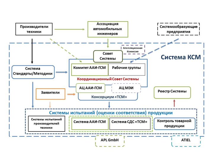

Из общих, утвержденных положений Системы управления качества
Нормами Системы предусмотрен контроль товарной продукции на рынке страны, подобно правилам в международных системах.
Не секрет, что некоторые поставщики (производители) на испытания представляют одни образцы, а на рынке "оставляют за собой право...". Одним словом, на рынок поступает продукт с тем же названием, как испытанный образец, но с иными функциональными свойствами. Подрывают и свою репутацию, и репутацию испытателей. Терпят убытки и производители техники. В среднесрочной и долгосрочной перспективе в проигрыше все... :(
Как, по мнению oilchoice (форумчан), должна происходить закупка товарных образцов с рынка для компаний, подписавших соглашение о подобном контроле!?
Достаточен ли контроль образцов от крупных дистрибьюторов и крупных представителей розничной торговли?
Положительные результаты будут в открытой публикации. По продукции не прошедшей испытания на соответствие заданным параметрам будет предложено разбираться производителям (поставщикам). Примерно так же, как имеет место быть в зарубежных системах контроля.
По программе ATIEL работы (испытания) уже ведутся, но пока лишь для российских производителей, членов ATIEL.
