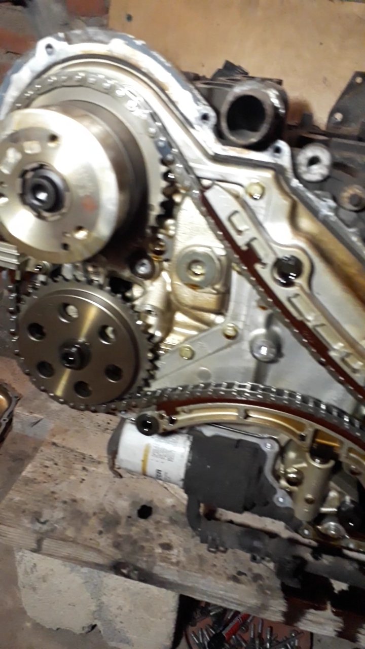

Screenshot_20190502-214423_Video Player.jpg (134.32 КБ) 5693 просмотра
Screenshot_20190502-214438_Video Player.jpg (151.72 КБ) 5693 просмотра
Screenshot_20190502-214449_Video Player.jpg (139.09 КБ) 5693 просмотра
100 т.км этот мотор ездил по нашей стране на 5w30 NGN. Так то чистый.
Отправлено спустя 6 минут 14 секунд:
Иванович,
Фото есть, а пробег неизвестен.

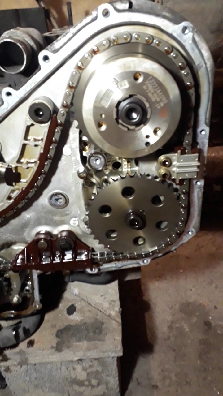

Друзя,Вы скучные картинки выкладываете ...намного интереснее поглядеть на впускной распредвал ;)

mox111 писал(а): ↑03 май 2019, 14:33впускной
Судя по названию картинки это не ez30, а ez33. И двигатель походу и километра не проехал, либо после ремонта.
