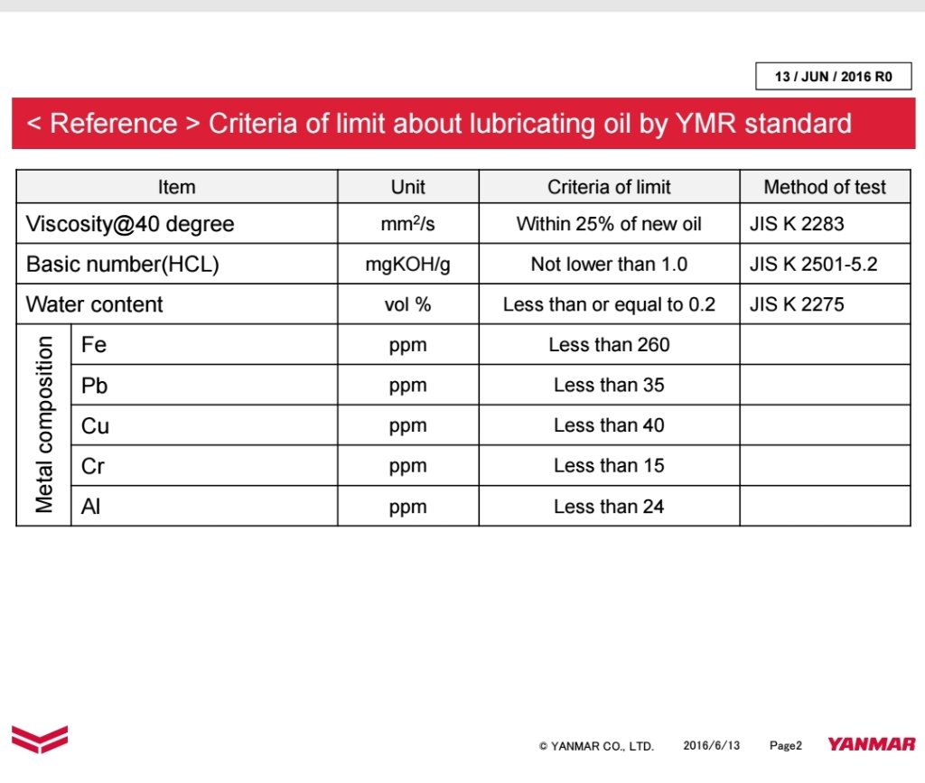

Внимательно пересмотрел одну серию анализов с другого форума на масле cupper.
Очень интересен анализ с автономной электростанции - двс работает на газе.
Вот браковочные значения производителя электростанции:

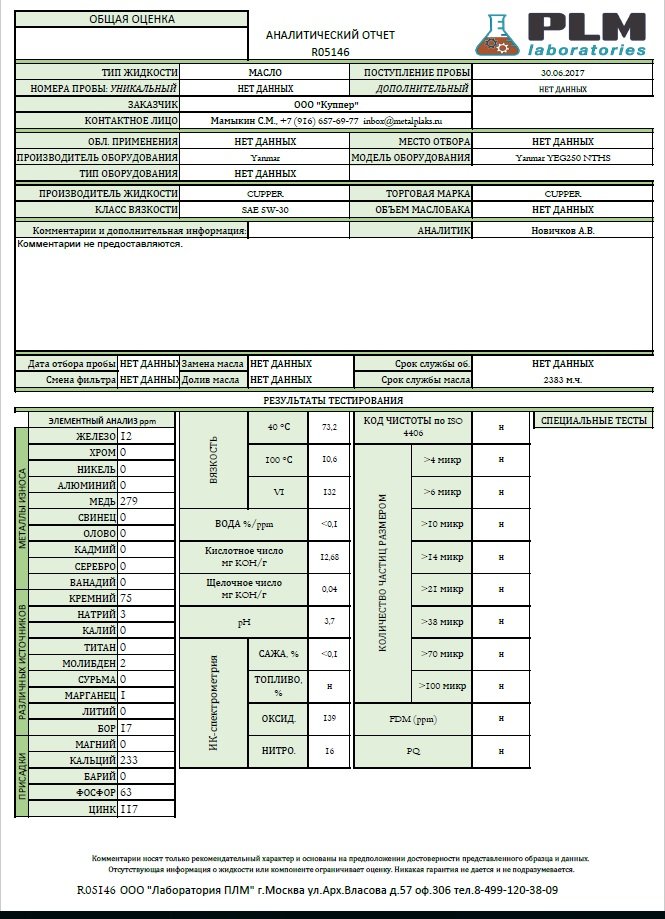

Вертикальный четырехтактный газовый двигатель, рабочий объем (л) 1.642, наработка агрегата 6056,1 м/ч, в том числе на данном масле 2383,1 часа, масло взято для промежуточного анализа.

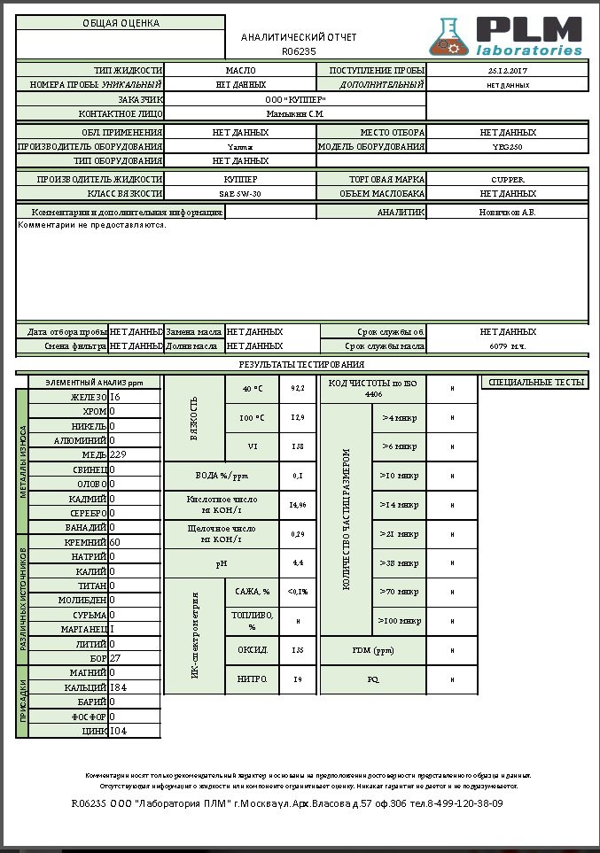

Вот анализ после 6000 моточасов
Подошло время очередного анализа, двигатель проработал без замены масла 6079 моточасов, причем выяснилось, что масляный фильтр и свечи меняли 10000 моточасов назад
Информация очень интересная, надо принять решение менять фильтр и свечи или продолжить работу

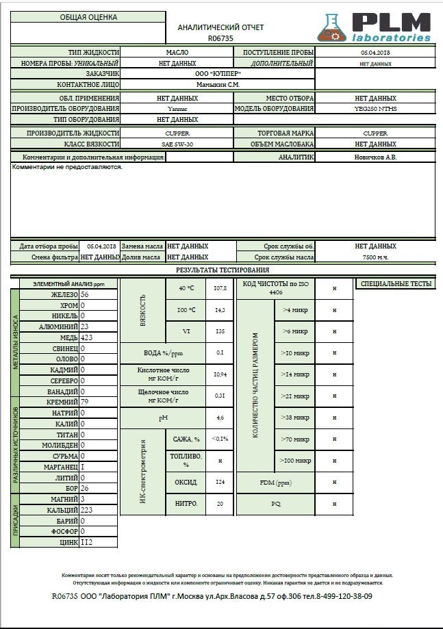

Вот анализ после 7500 моточасов
Двигатель в сумме отработал более 10 тыс. моточасов, на нашем масле без замены 7,5 тысяч моточасов. По анализу видно, что это наверно предел того, на что способно масло. На наш взгляд это очень неплохо. Сейчас двигателю делают ТО, какая-то задержка с регулировкой зазоров клапанов, после этого будет приниматься решение о дальнейшей судьбе испытаний
Пошло загущение, масло приехало в другой класс :D
Формально нужно забраковать по KV40. И алюминий почти приехал, как часть пыли. Кремний в этих маслах противопенная присадка.
Износа нет! До браковочных значений производителя оборудования как до луны.
Это к размышлению про возможное кислотное число на этих маслах. Кислотное 15 с лишним после 6000моточасов! При этом pH нормальный. Кислотное число растет только из-за образующейся олеиновой кислоты которая безвредна и даже наоборот полезна - моющая присадка.
Потом видим спад кислотного, видимо автоматика подливает в 2л картер свежее масло по мере угара из расширительного 5л бачка. За весь период автоматика долила очень мало - треть бачка

так а для сравнения есть анализ на "простом" масле?
Cupper. Общая
#39
Дмитрий Анатольевич,
не,не,не ,только не моющая,кислота она и в африке кислота -может влиять положительно на противоизносные /противозадирные /антифрикционные свойства ,но в свободном состоянии усиливает коррозионную активность масла (благо все в меди :D ) ,но тут еще один момент -металлическая медь (частички которой от трения оказываются в масле ) так же дают сильное окисление ...
конечно анализы интересны (особенно после 6000 моча)

sergey-bartex писал(а): ↑28 мар 2019, 09:21так а для сравнения есть анализ на "простом" масле?
Серьезные люди не сравнивают анализы на разных маслах :oldman: В стандарте такого не написано. Это оилглупщина тогда начнется :D
Даны критерии для контроля и все :ear:
3500 моточасов как то до этого работал мотор. Хрен теперь знает как отработал :D

Дмитрий Анатольевич, откуда увеличение меди со значений в 250 до 420?
Cupper. Общая
#42
veles, Велик не мой :)
Отправлено спустя 3 часа 49 минут 39 секунд:
veles писал(а): ↑28 мар 2019, 11:54откуда
Вот что узнал. Оказывается что масляный фильтр вообще не меняли. На момент заливки куппера он уже стоял 3000 моточасов. С нуля получается :D
По поводу почему меди стало больше, объяснение мотор хапанул песка, попер кремний. Вот и медь поползла.
Бедный мотор. Очень жестоко с ним обошлись. Еще и свечи не меняли.
В любом случае не вижу криминала, весь удар приняла на себя медь
sergey-bartex
Сообщения: 1970
Cupper. Общая
#43
Сообщение sergey-bartex »
сначала кремний - это противопенная присадка
а потом - кремния хапанул. хотя кремний 75-60-79 - в пределах
да, бедный мотор, досталось ему от меди
