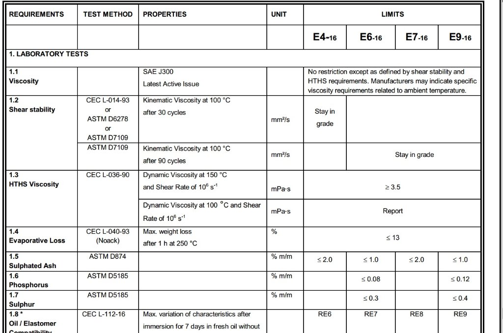

Тперь по Pro Optima Truck PAO 5w-40:
При 3000 салицилатах у Лукойла и импортных масел зольность 1.1-1.3, а тут при 4200 -> 1.6 (погрешность неизвестна) - все логично и соответствует хваленым маслам.
Тут есть их чистый гидрокрекинг VHVI 4 и возможно VHVI 6 (кот они в прошлом году выпустили - даже Лук такого не делал) и ПАО что нет в отечественных аналогах за такую цену.
Даллее смотрим ПК кот ты приводишь как аргумент: до вспышки, пурпойнту все великолепно. Где вы дешевые азиаты на ПАО - хрена лысого, нету.
ЛУкойлу с его VHVI 4 и SN-ххх как до Китая в позе креветки - если не добавят себе VHVI 6 от SK или у той же "не умеющей работать" Татнефти теперь покупают. :D
Вывод офигенское масло еще и по стоимости как на атракционе щедрости! Для грузовых дизелей и тяжелой техники - все логично и понятно.
Если тебя расстроил факт того что они не сделали для тебя по халявнйо цене малозольный дизель , то прости - подожди сделают. В проекте такой есть - на Вагах обкатают и как пить дать будут на конвеиры комунибудть поставлять - еще сам будешь засматриваться когда импорт подорожает и спросят как тебе Роснефть Елочка. Дай бог всех благ, без сарказма.
А если тебя испугала зольность этого масла для твоего Соренто с ДПФ так тебя его дядя Наиль не обязывает покупать и заливать себе под дулом пистолета. :D У них на сайте в типовых показателях больше написана зольность по факту меньше, в ДПФ и прямовпрыск они его нигде не рекомендуют.
Так в чем провальность - я может чего то не понимаю? Может расскажешь про маркетинг и спецификации АСЕА Е4Е7 , расскажи в чем я обманул или ошибаюсь.

Gubkin,
Куда пропал, так и не прокомментируешь свои необоснованные наезды по зольности и маркетингу? Ой тю...
Уже нашел сам ответ за тебя:
зольность и пр. требуемые показатели по заявленным для Татнефть Pro Optima Truck PAO 5w-40 соотвествиям Е4/Е7 по АСЕА 2016 в норме.
Просвещайся - тебе для авторитета админа это необходимо. :coffee:
