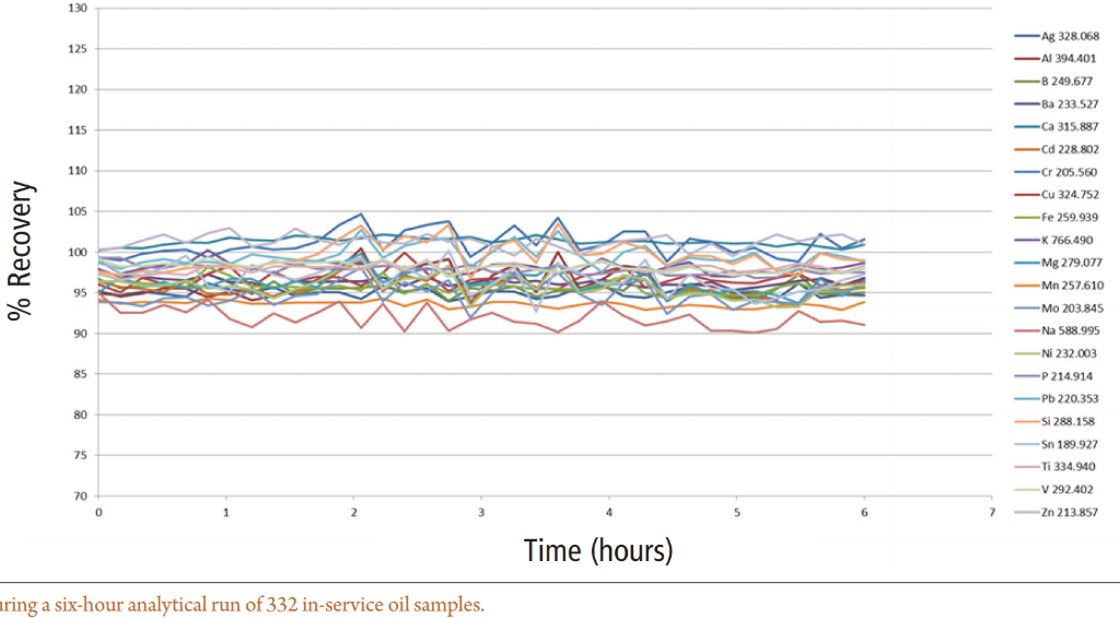

Ты видимо забыл про ограничения icp, которые я выкладывал особенно по меди :lol:
А еще plm лаба этим грешат, медь у них прилично пляшет.
Еще медь может переходить как в пленку, так и обратно в масло.

Дмитрий Анатольевич писал(а): ↑26 мар 2019, 09:39 которые я выкладывал
ты эту дичь можешь забыть ибо это дичь. ПЛМ лаб - да, конечно, ты сейчас отмазываться как в военкомате будешь, но не признаешь очевидного.
Сходимость по меди в рамках одной лабы = 1,3Х в степени 0,6 где Х - это содержание меди в эталонном образце. Пусть в эталонном 222 - как видим в начала то 222 в степени 0,6 это 25,57 то умножив это на 1,3 порлучаем 33,24. Вот 33,24 это и есть максимальное кол-во ппм меди на которое может соврать ICP.
Вырванной из контекста хренью с бмв сервиса можешь подтереться. Начни уже изучать нормальные исследования, объективные, а не вырванные цифры используемые для стращения тупых хомяков, для последующей продаже им "масла которое всех спасет" за 8500 за 5 литров.
