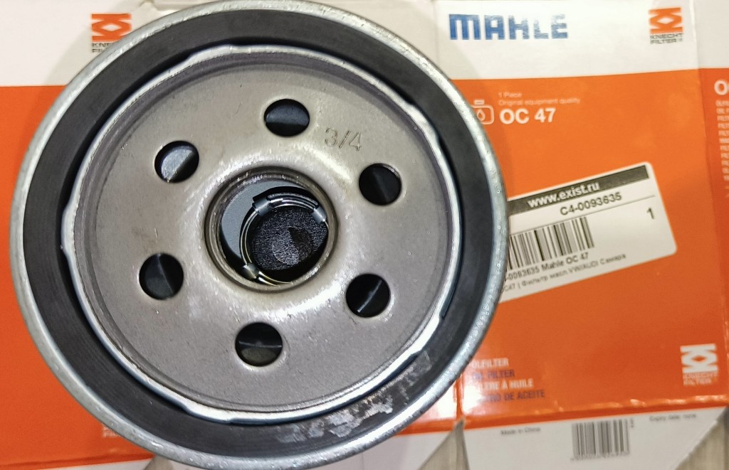

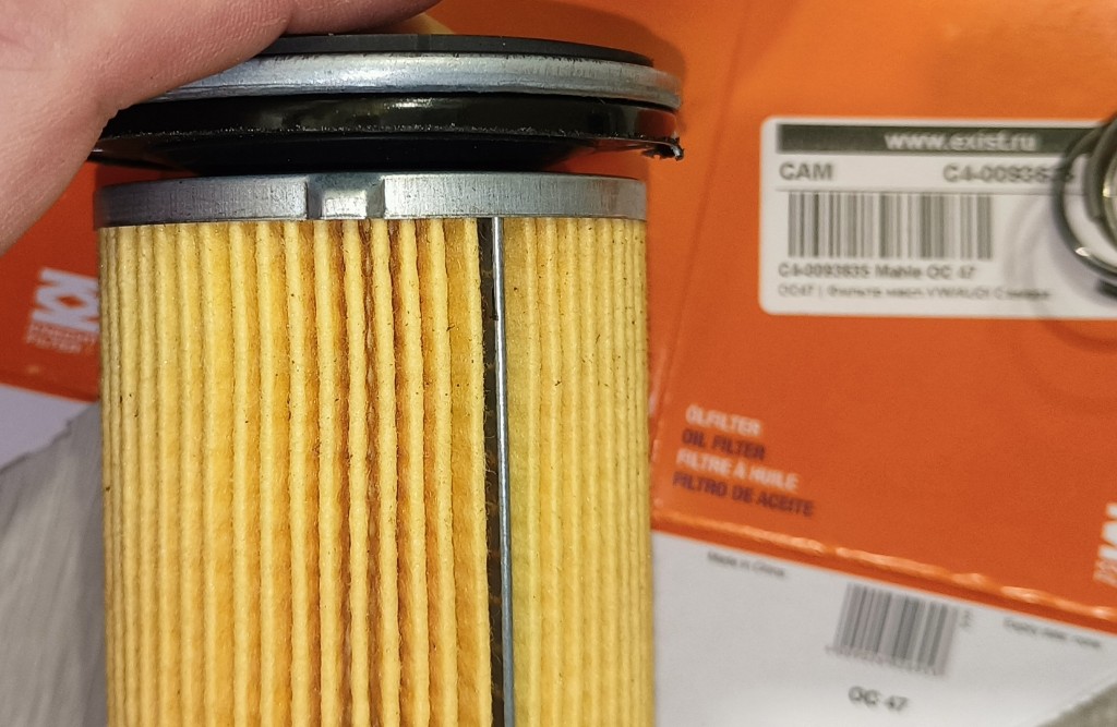

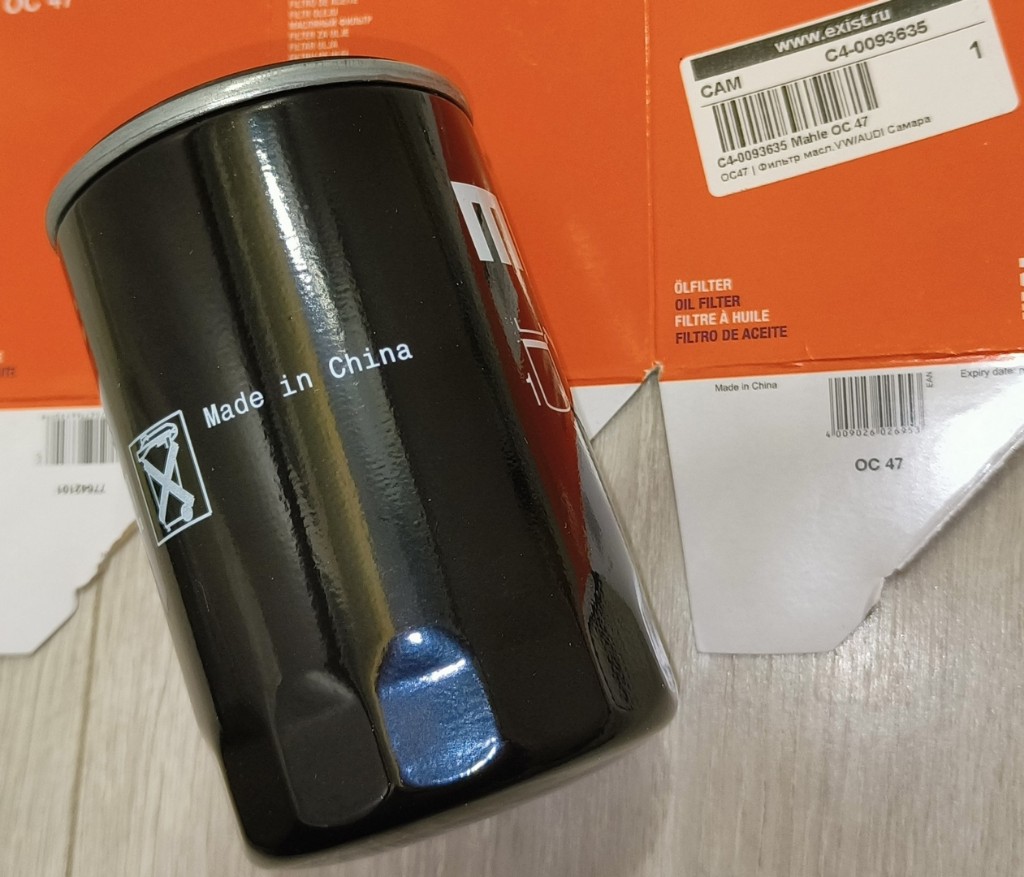

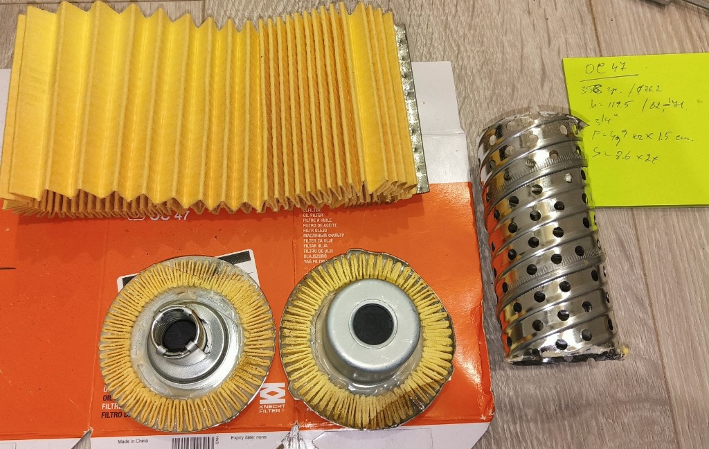

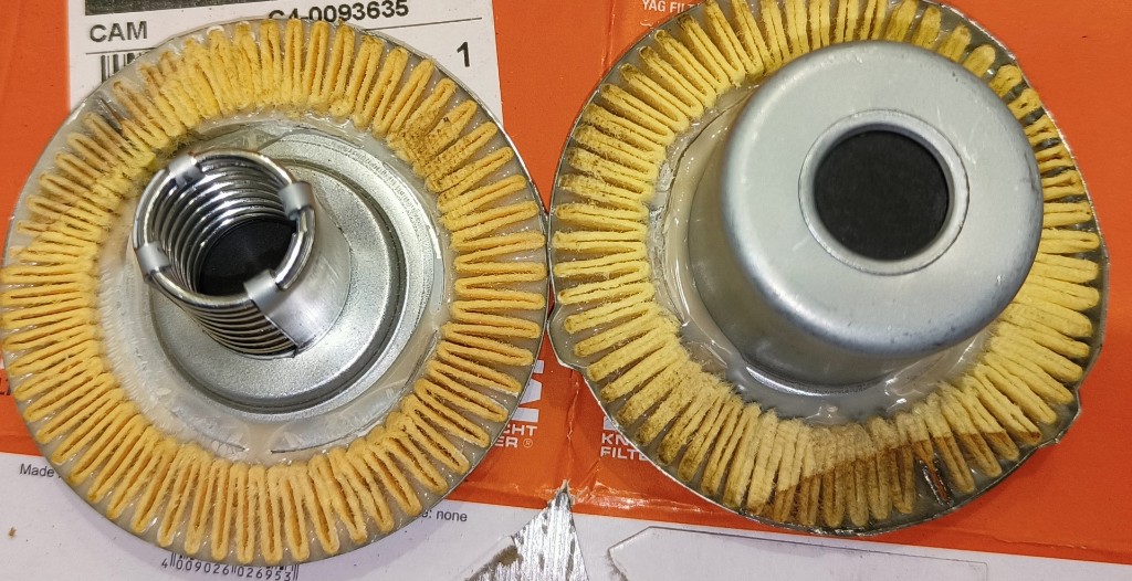

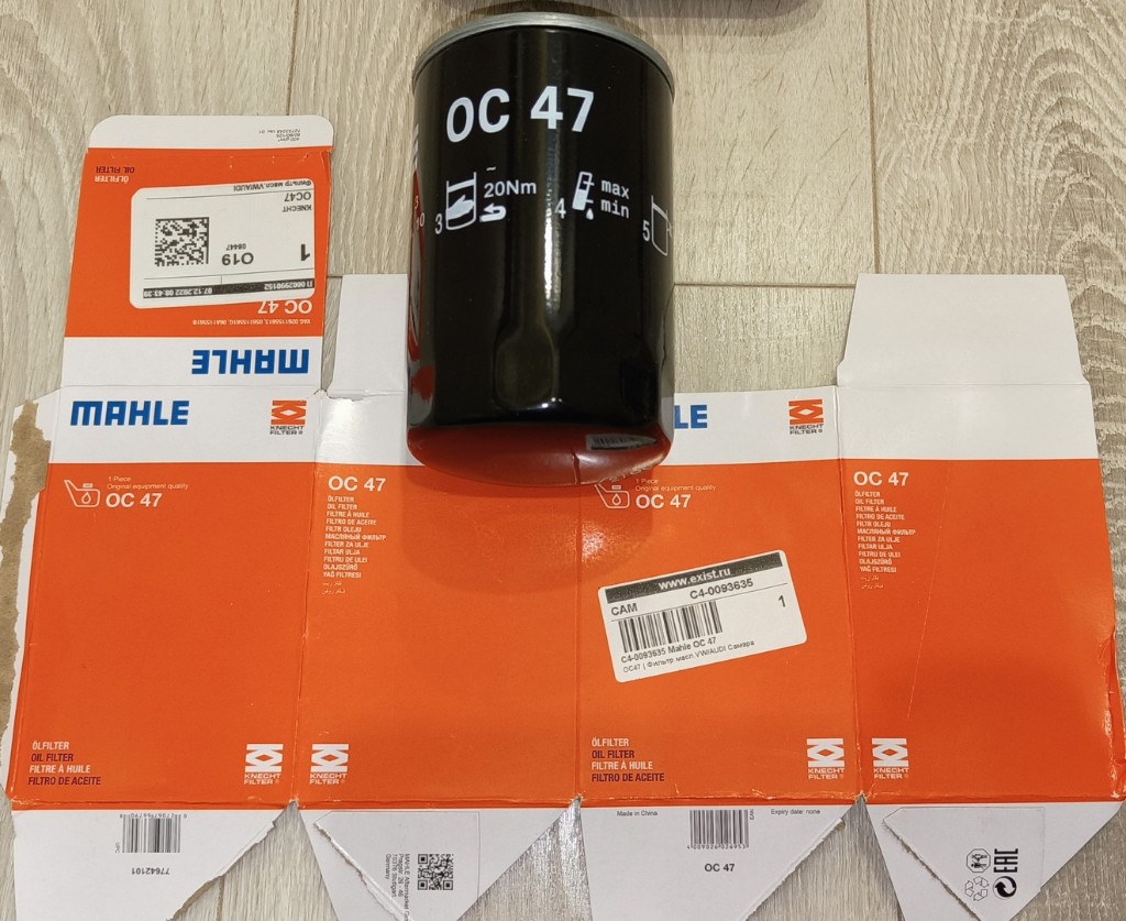

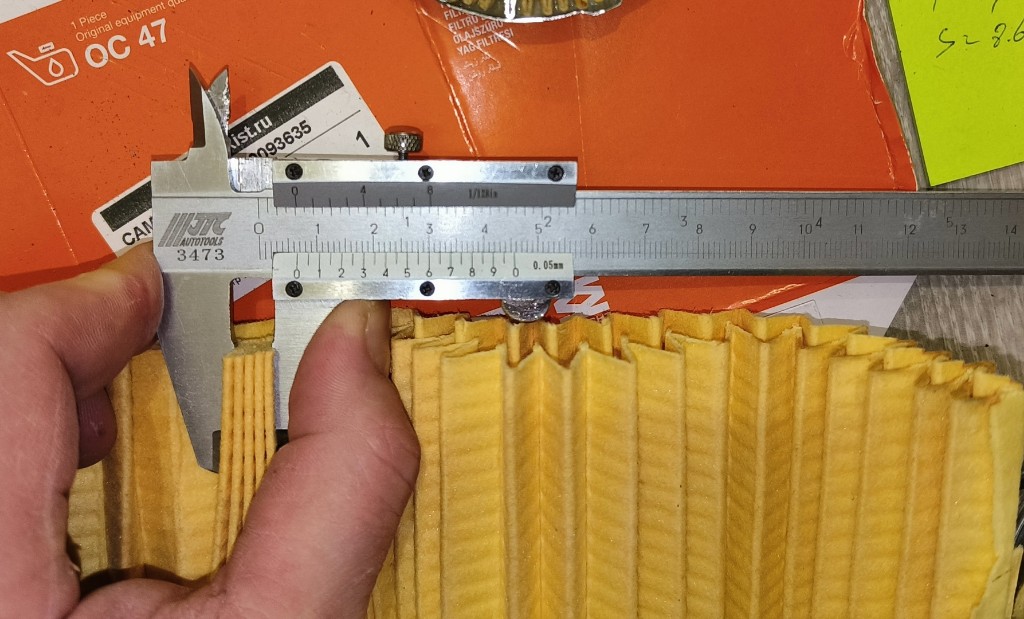

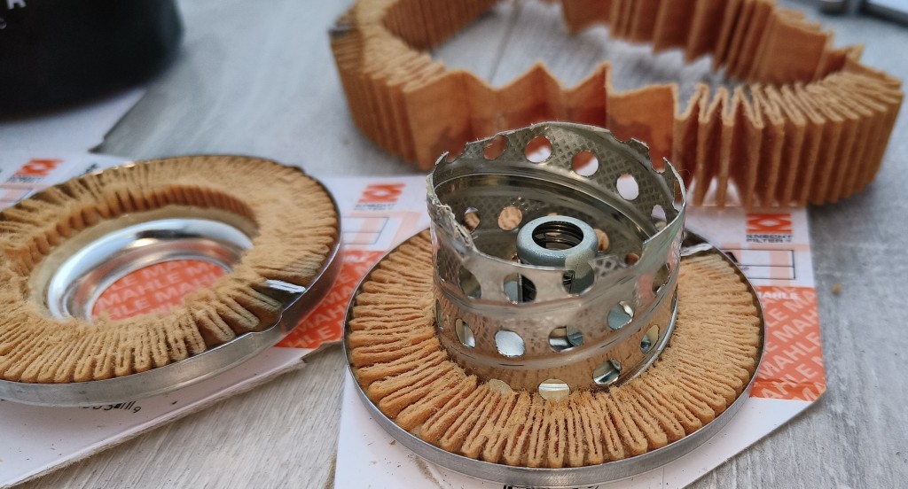

Распил масляного фильтра MAHLE OC47
Цена 529 руб
Ссылка на альбом https://postimg.cc/gallery/2hYT2sg
Диаметр фильтра 76 мм
Высота фильтра 120 мм
Резьба 3/4-16
Вес фильтра 354 г.
Диаметр уплотнения 63-72 мм
Усилие открытия перепускного клапана 5,5 кг, диаметр клапана 1,7 см, давление срабатывания 2,42 атм
Площадь фильтрации 1596 см2, толщина материала 0,43 мм. Вес материала 19 г. Плотность материала 0,277 г/см3
Фильтр старой школы - сделано в Австрии.
Для любителей знаков подлинности фильтра есть 3 метки резиной прокладки и невнятный батч-код на донышке заметный в УФ свете.
Ну и в целом по конструкции обратного клапана сразу видно оригинальность фильтра, сложно с чем-то перепутать.
Фильтр не имеет классического обратного клапана. Тут он перенесен в центральное отверстие. Клапан сделан из резины и поджат легкой пружиной через шайбу. Все работает без заеданий и нет никакой экономии.
Резьба на фильтре сделана отлично, придраться не к чему.
Корпус фильтра внутри чистый, без ржавчины.
Перепускной клапан из пластмассы, седло клапана приварено точечной сваркой, все сделано прочно. Несмотря на огромное усилие открытия в 5,5 кг давление получается в норме срабатывания. Т.к. клапан довольно большой - 1,7 см в диаметре.
Фильтрующий материал для толщины 0,43 мм очень прочный, прям значительные усилия требуются для разрыва. Складки уложены очень ровно.
Торцы залиты герметиком очень аккуратно, нет ни пробелов, ни соплей.
Шов бумаги выполнен клеем.
Центральная туба отличная.
Общая оценка 5+
Рекомендован к покупке!
Совершенно не к чему придраться. Наверное можно было только поделать перепускной клапан из резины, но и тут благодаря штаповке седла, буртику имеем жесткую гермитичную конструкцию.
Оригинальные фото без пережатия https://disk.yandex.ru/d/thz2cgadwspVFA

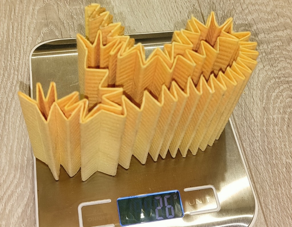

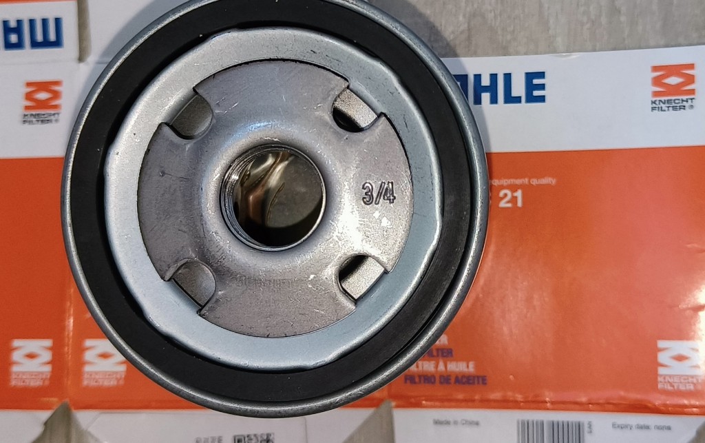

Распил масляного фильтра MAHLE OC264 (China)
Цена 721 руб
ранее фильтр был Австрийский с другой тубой и УФ батч-кодом Посоветуйте масло в Skoda Octavia 1.6 MPI (Пост Gubkin #90825)
фотогалерея https://postimg.cc/gallery/pFz2h7K
Диаметр улотнения 62-71 мм
Резьба 3/4-16
Вес фильтра 372 г.
Усилие срабатывания перепускного клапана 5,2 кг, диаметр клапана 1,2 см, давление срабатывания 4,6 атм
Площадь фильтрации 1190 см2, толщина материала 0,80 мм. Вес материала 26г, плотность 0,273 г/см3.
Очень, просто очень качественная полиграфия на коробке и на фильтре.
На донышке коробки просто посмотрите как напечатан шрих-код и мелкие надписи.
даже фото мутнит и не передает всего качества, тут уже нужна макросьемка. Впечатляет.
Фильтр сделан в Китае.
Обратный клапан классический и сделан из силикона. В -20С не дубеет.
УФ надписей нет, просто обычный батч-код на донышке фильтра.
Резьба фильтра хорошая, без ощутимых заусенцев.
Герметик залит плохо, равномерности как в фильтре выше из Астрии нет и рядом.
Пробелов конечно нет, но сопли очень даже значительные.
Бумага уложена равномерными складками, перекосов нет.
Перепускной клапан из резины, давление перепуска просто запредельное - 4,6 атм.
И тут есть серьезный недостаток - кривая штамповка седла. Клапан очень слабо открыватся упираяь в неровности. Чем дальше открывается, тем больше сопротивление перемещению его.
Центральная туба не характерная для MAHLE. Какая то корейская. Но сделана хорошо.
Фильтрующая бумага очень толстая 0,8 мм и прочная. Тут вопросов нет.
Общая оценка 4-
Рекомендрован к покупке с натяжкой.
Противоречивый получился фильтр. Материалы очень качественные использованы - силикон, бумага, герметик. А вот качество изготовления седла и нанесения герметика - плохое.
Фильтровать то конечно изделие будет, но как-то опасно осозновать давление перепуска и сопли герметика, а если в другом фильтре они отваляться и полетять внутрь двигателя. Это конечно с преувеличением проблема, но все таки. Могли бы и постараться настроить оборудование.
фото одним архивом https://disk.yandex.ru/d/A6cw8SIL5vZdiw

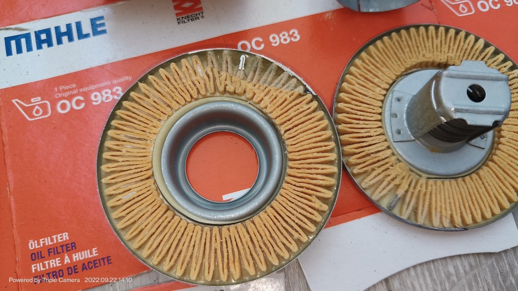

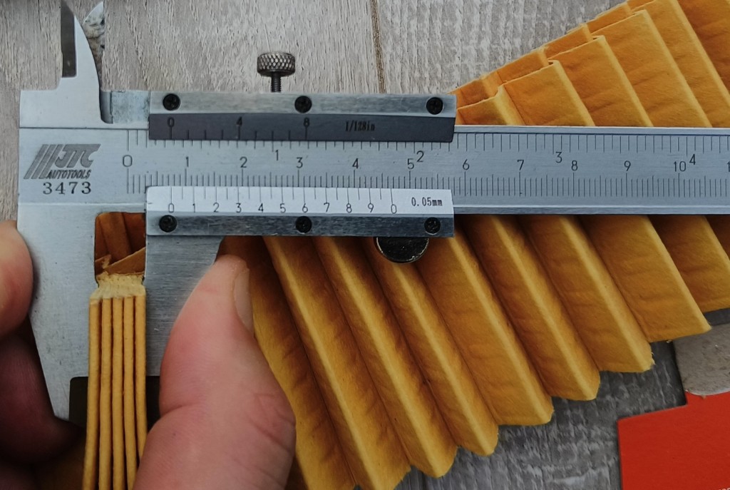

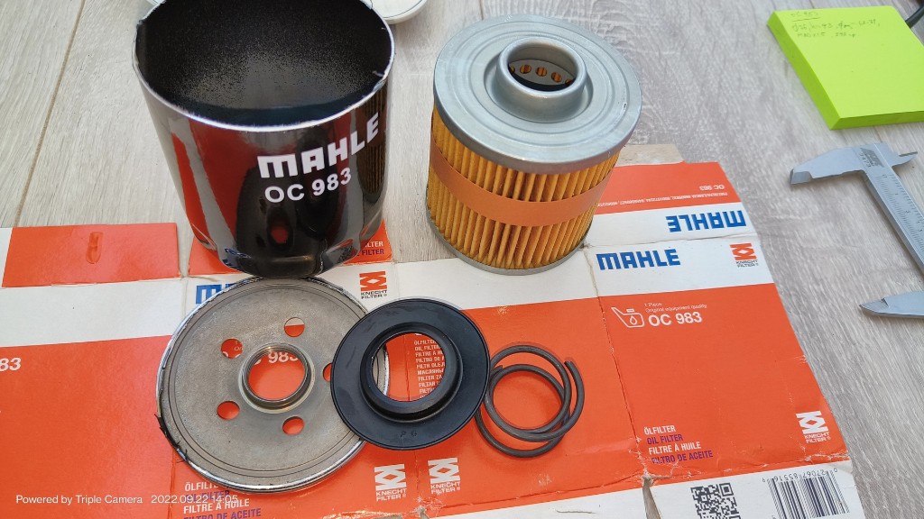

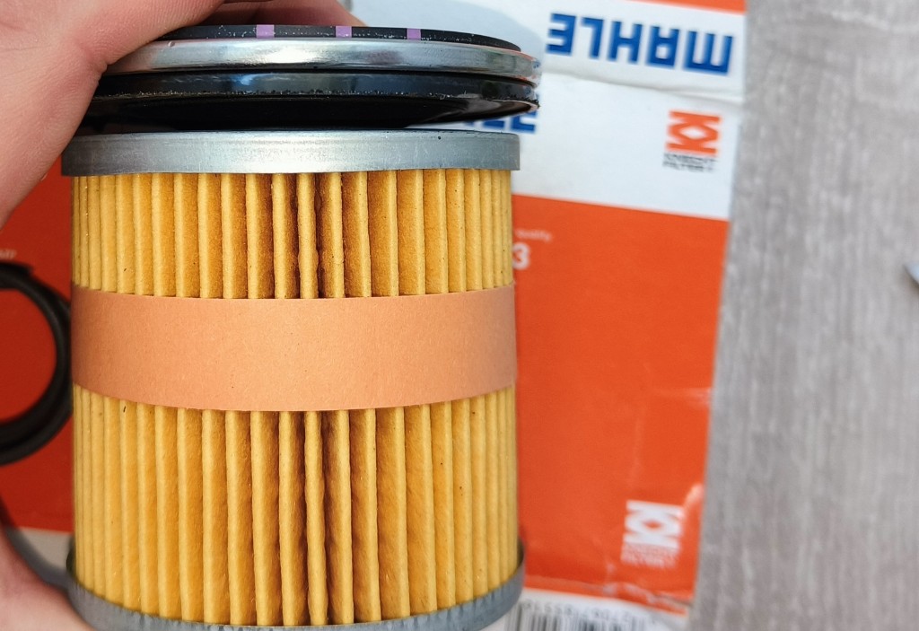

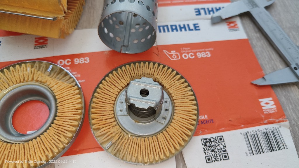

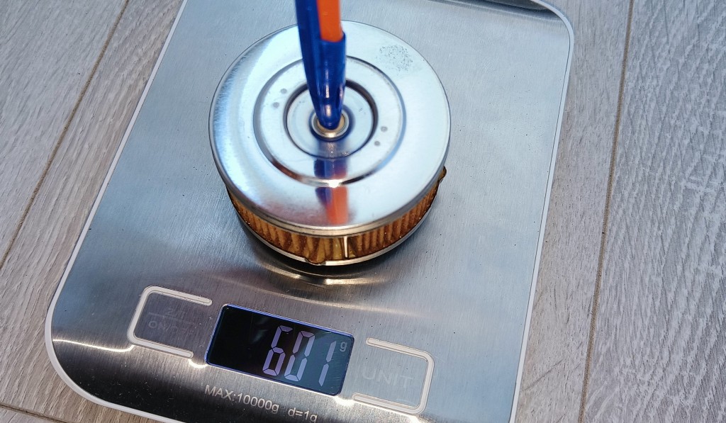

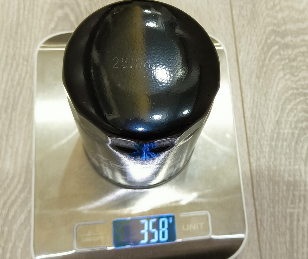

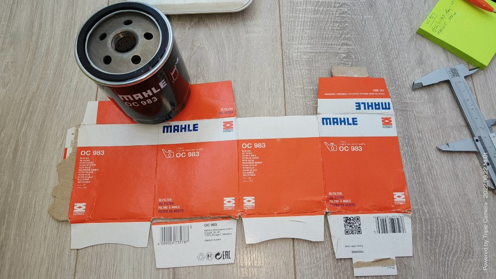

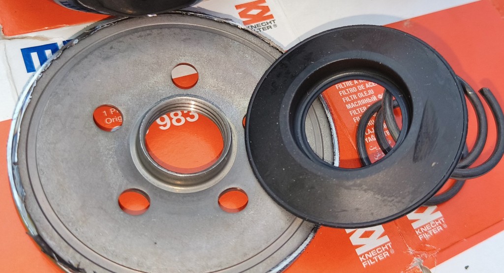

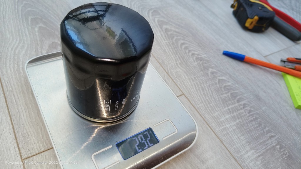

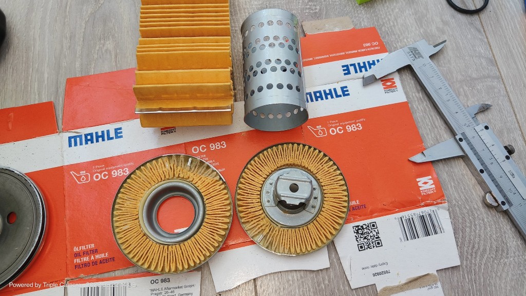

Распил масляного фильтра MAHLE OC983
Цена 603 руб
непережатые фото на диске https://disk.yandex.ru/d/koeB4WGi9Ppo8Q
Диаметр фильтра 76 мм, высота 93 мм,
Вес 292 грамма
Резьба М20х1.5
Усилие срабатывания перепускного клапана 3,2 кг, диаметр 1,8 см, давление срабатывания 1,26 атм
Площадь фильтрации 944 см2, толщина матариала 0,70 мм, вес 20 г, плотность 0,302 г/см3
Резьбы выполнена идеально, никаких заусенцев
Обратный клапан из силикона, хоть и черного цвета. В -20С абсолютно эластичный, как медуза :)
Перепускной клапан из пластика, давление перепуска 1,26 атм хорошее.
Центральная туба, заливка герметиком, равномерность укладки шторы бумаги - все на отлично.
Особое впечатление от качества бумаги, сложновато даже ножом режется, очень плотная. На данный момент среди аналогов она самая толстая 0,70 мм

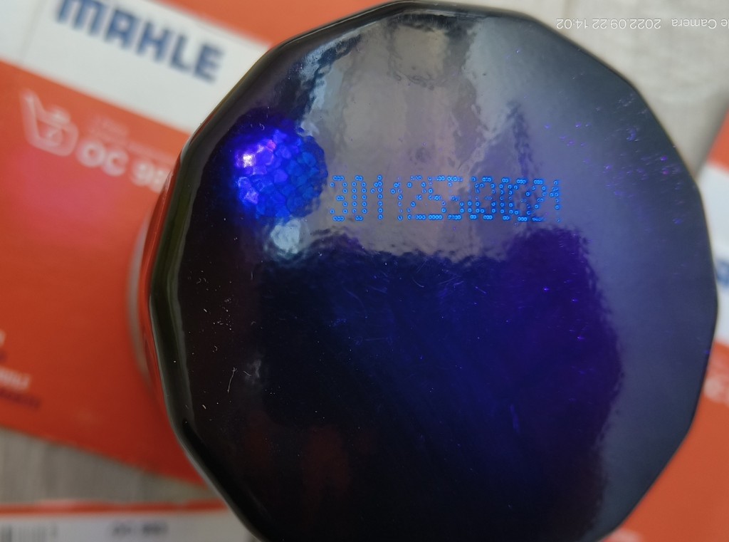

Отличительные признаки оригинала
- глянцевая краска корпуса
- три сиреневых полоски на улотнительной резинке
- батч-код на донышке фильтра видимый в УФ
- вес 292 г
Общая оценка 5+

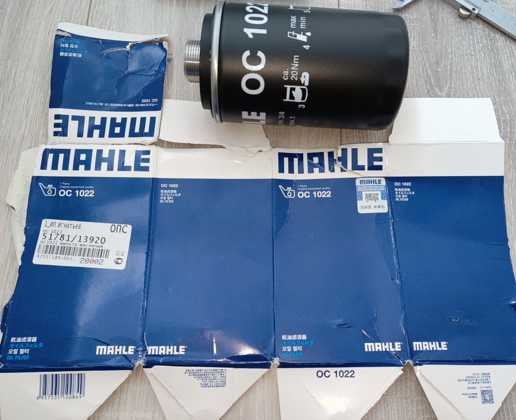

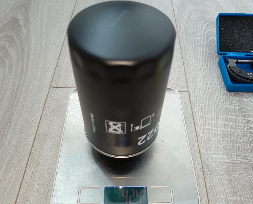

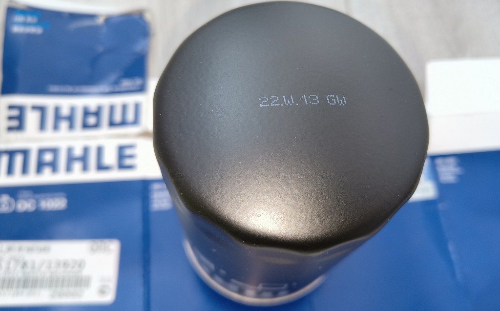

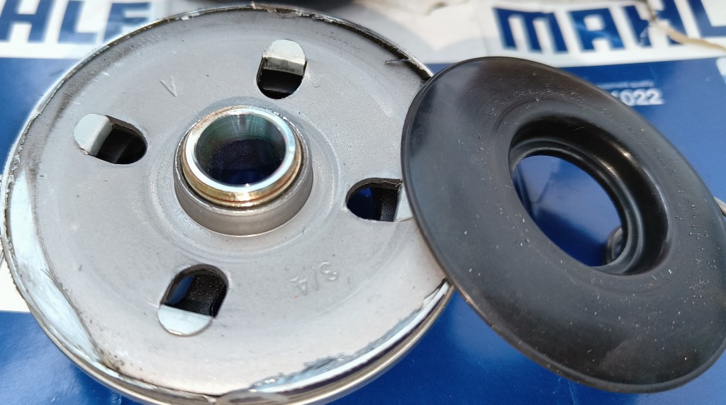

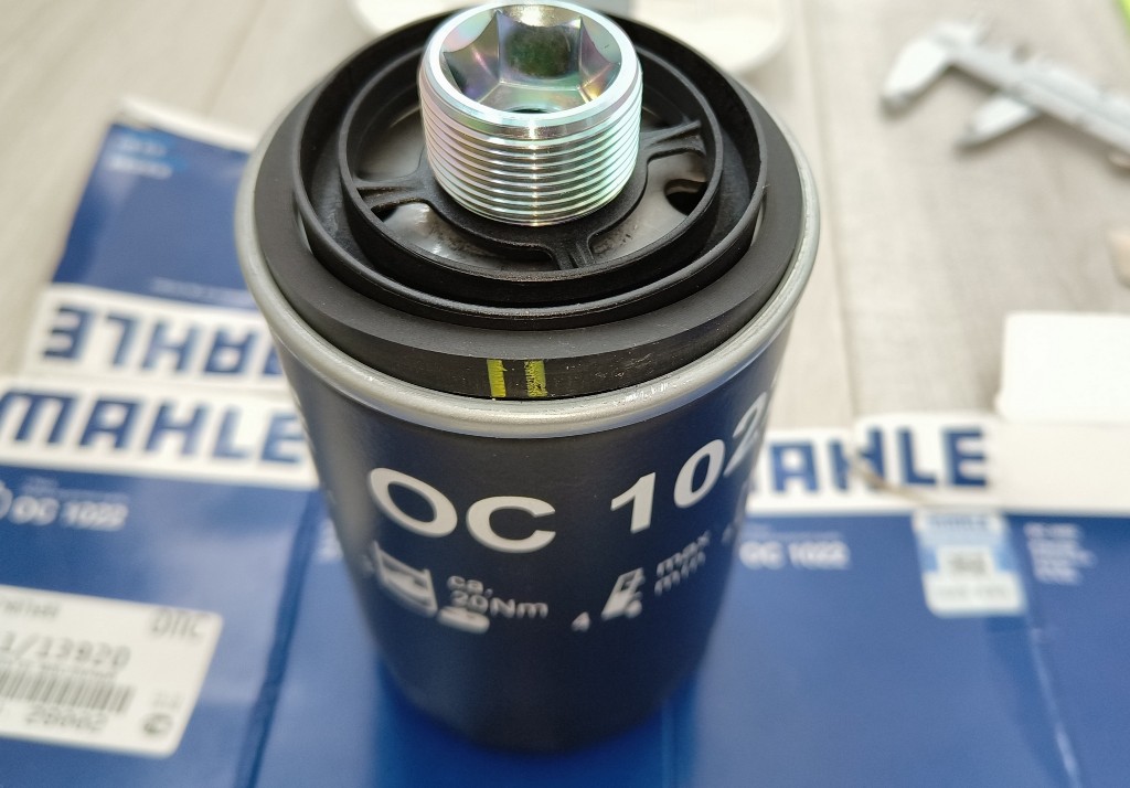

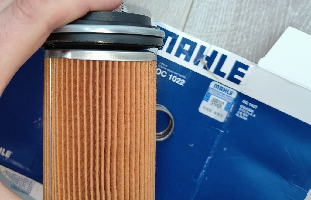

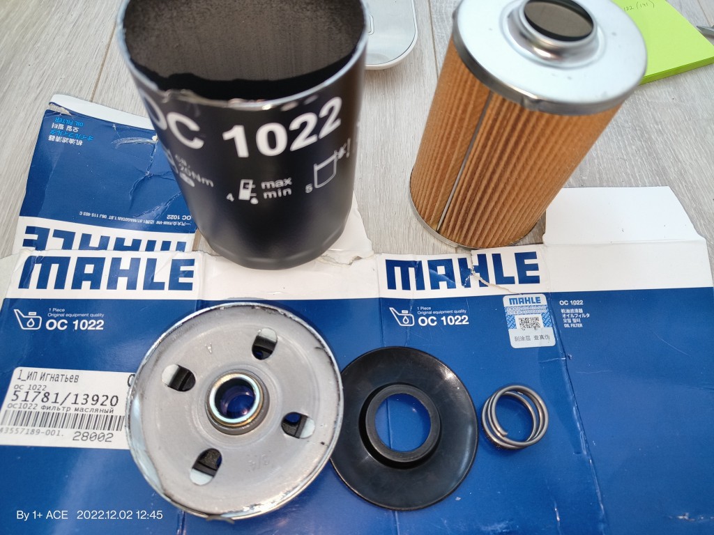

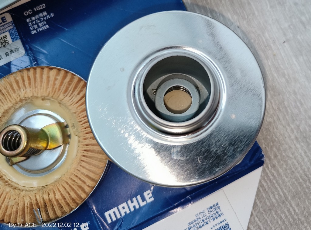

Распил масляного фильтра MAHLE OC1022
Цена 858 руб
фото без пережатия https://disk.yandex.ru/d/KNS6I6IJGnVqmA
Диаметр фильтра 75,0 мм
Высота 122 мм (141 мм с втулкой)
Вес фильтра 424 грамма
Диаметр уплотнения 61-71 мм
Резьба 3/4" на M27х1.5
Площадь фильтрации 1530 см2, толщина материала 0,47 мм, вес материала 24 г, плотность 0,334 г/см3
Усилие срабатывания перепускного клапана 1,6 кг, диаметр клапана 1,0 см, давление срабатывания 2,0 атм
Фильтр сделан в Китае. Покрашен специфично, шагрень как апельсиновая корка.
Есть особенные признаки по которым в будущем можно понять что не подделка:
- батч-код на донышке вида 22.W.13 GW выполнен точками
- матовая краска шагренью
- 2 желтых полоски на уплотнительной резинке
- в центральное отверстие виден пластиковый бежевый обратный клапан оригинальной конструкции
Резьба выполнено качественно, заусенцев нет
Основной обратный клапан из черного силикона, немного необычного, чуть-чуть все таки становится жестче, как будто 90% силикона и 10% резины ) В целом силикон какой-то иной, более упругий.
Перепускной клапан из бежевого пластика, давление перепуска отличное в 2,0 атм
Центральная туба выполнена хорошо, имеет дополнительную прокатку в виде следов от точек.
Герметик зали отлично, капель и непроклея нет
Конструкция очень напоминает Гудвилл HQ он же Маршалл
Материал бумаги отличный, толстый и его много по площади и весу.
Общая оценка 5
Были бы перепускной и обратный клапан в центре из резины, поставил бы 5+.
А так просто пять :)

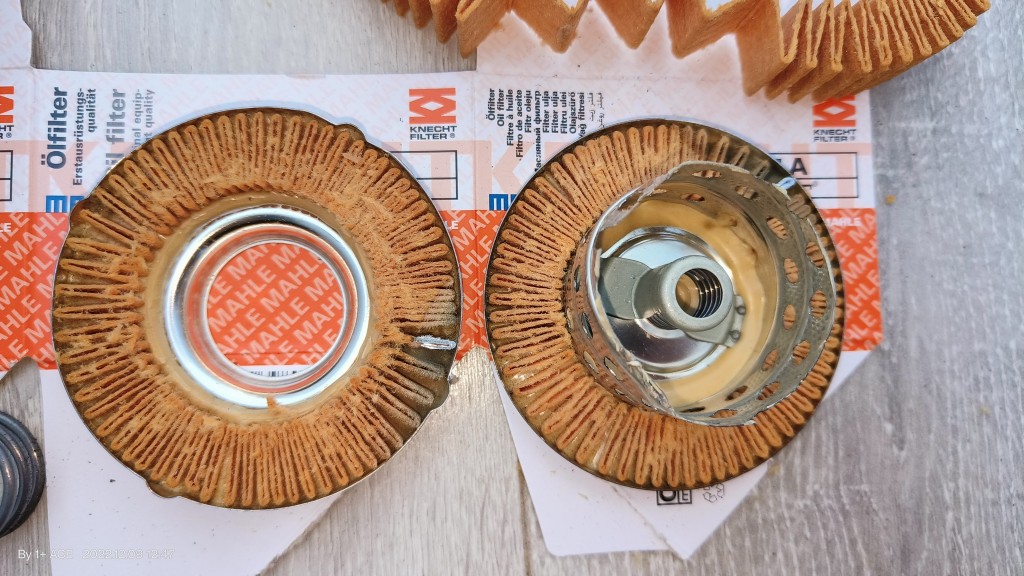

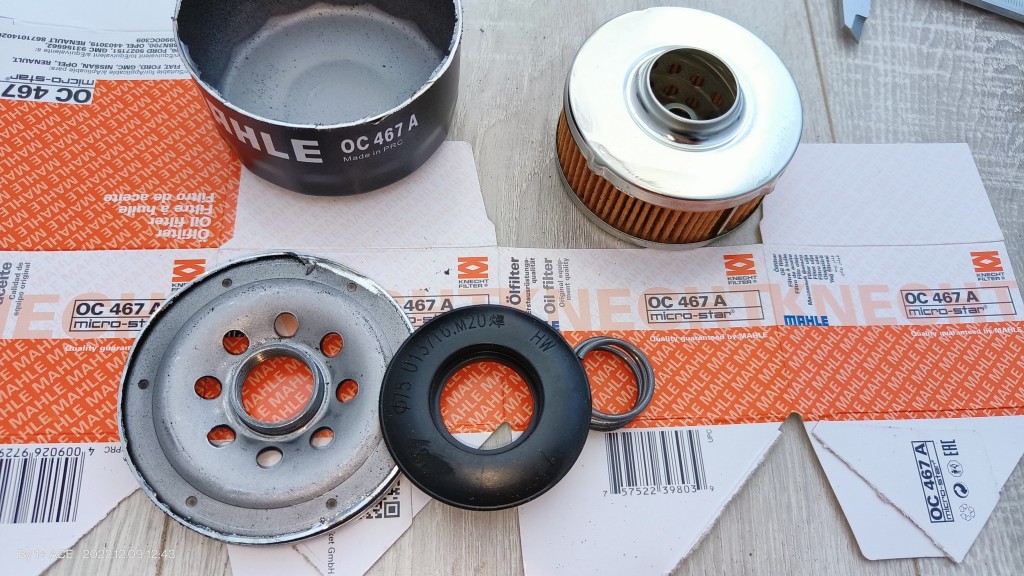

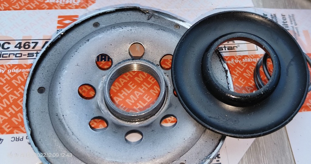

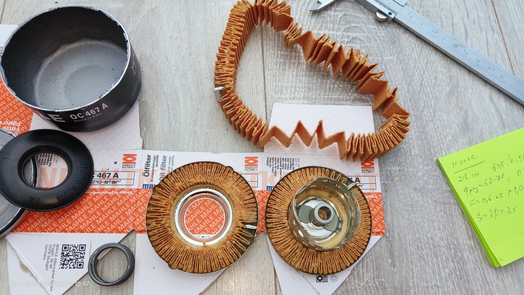

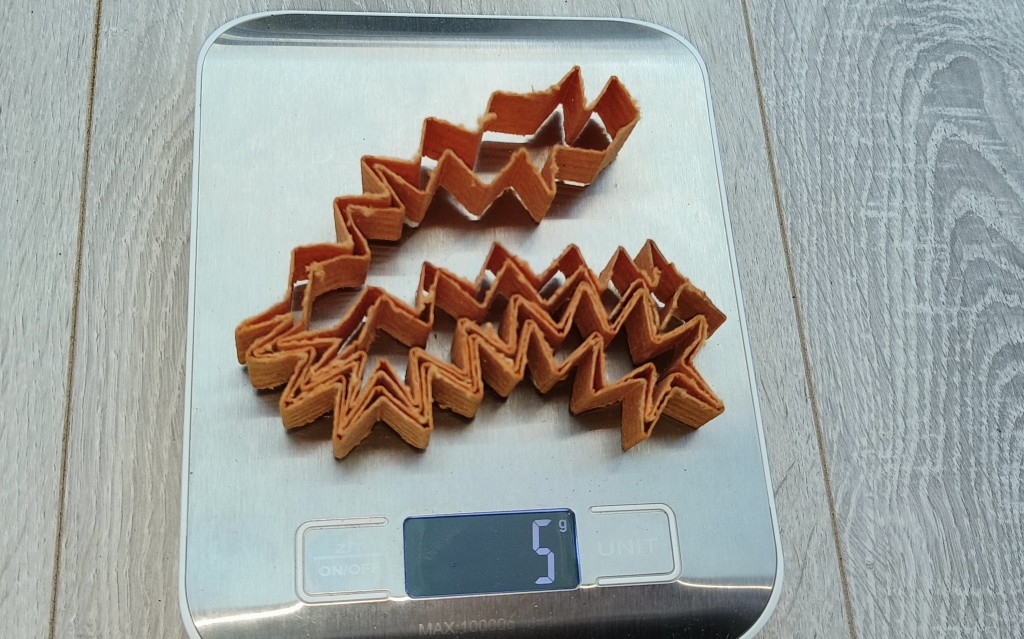

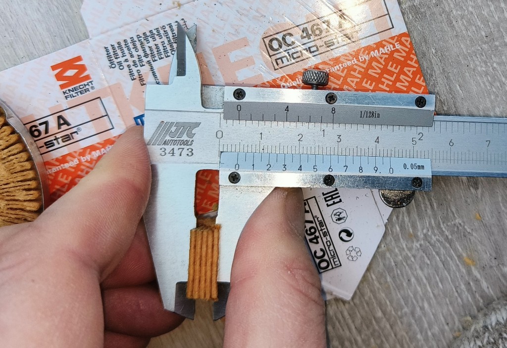

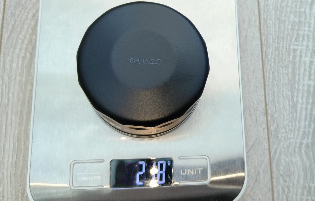

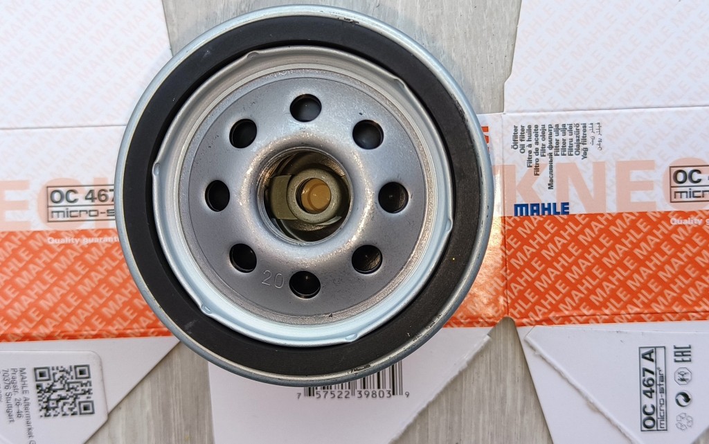

Распил масляного фильтра MAHLE OC467A (China)
Цена 347 руб
Фото в архиве без пережатия https://disk.yandex.ru/d/rO_Oz_wHFPQrlA
Вес фильтра 218 грамм
Диаметр фильтра 75 мм
Высота 51,5 мм
Резьба М20х1.5
Уплотнение 62-71 мм
Усилие открытия перепускного клапана 0,6 кг, диаметр клапана 1,0 см, давление срабатывания 0,76 атм
Площадь фильтрации 348 см2, толщина материала 0,44 мм, вес 5 г, плотность 0,327 г/см3
Ну что встречаем фильтра Мале из Китая
Резьба в фильтре нормальная, без заусенцев с мехобработкой
Обратный клапан поджат катушкой в закрытом положении, материал - черный силикон не дубеющий на морозе
Центральная туба хорошая, заусенцев нет
Перепускной клапан из пластика, давление срабатывания крайне низкое.
Герметиком залито хорошо, непроклея или избытка нет.
Материал бумаги хороший, толстый с плессировкой. Стандартная бумага масляных фильтров.
Вы уже поняли что это за производитель и чье это фильтра ?
Эх Мале Мале, как же так.
Сделали заглушку в виде фильтра с давлением перепуска 0,76 атм
Будет ли фильтровать данный фильтр, ну наверное будет при температуре масла под 90 град.
Разочарование конечно...
Вот кто делаем им фильтра
Just Drive JFM0056 Масляные фильтры - JD (Just Drive) (Пост Gubkin #102923)
Goodwill OG313HQ Масляный фильтр - GOODWILL (Пост Gubkin #58614)
Zekkert OF4009 Масляные фильтры - Zekkert (Пост Gubkin #59009)
1000 оттенков Goodwill HQ

Распил масляного фильтра Mahle OC47 (China)
Куплен в экзисте, цена 401 руб
Если хотите без упаковки просто в пакетике, то пробивайте "OC47OF" будет еще дешевле!
Фото в архиве без сжатия https://disk.yandex.ru/d/g419rpLWpza7Eg

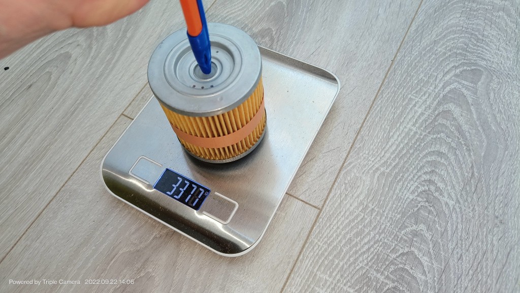

Вес фильтра 358 грамм
Высота 119,5 мм
Диаметр 76,2 мм
Уплотнение 62-71 мм
Резьба 3/4"
Усилие открытия перепускного клапана 4,9 кг, диаметр клапана 1,5 см, давление срабатывания 2,77 атм (почти как образцовые 2,5 атм заявленные для аналога МАНН)

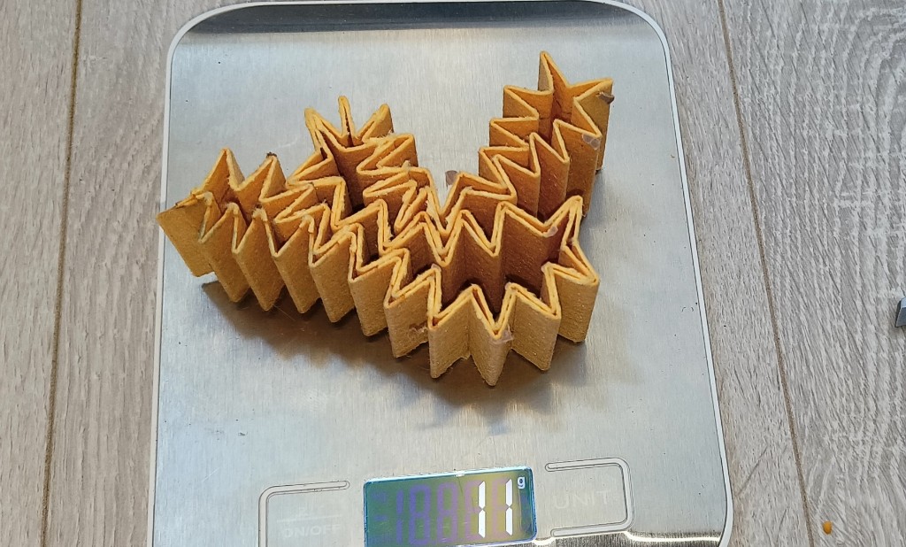

Площадь фильтрации 1221 см2, толщина материала 0,60 мм, вес материала 26 грамм, плотность 0,355 см3
Резьба имеет мехобработку, заусенцев нет.
Обратный клапан сделан из дубеющий на морозе резины. Мале мале как же так, вы же в китае комплектущие гудвилл HQ используете
Клапан поджат катушкой в закрытом состоянии, место для его открытия достаточно.
перепускной клапан из пластика, давление перепуска образцовое для данного типоразмера фильтра
обратный клапан в центре так же из пластика, работает хорошо, открывается очень легко как и положено.
Заливка герметиком отлично, непроклея и избытка нет.
Герметик очень прочный и хрупкий.
Центральная туба обычная, не идеальная как у манн, пурфлукс или ВИК, тут просто перфолента. Век удешевления же.
Бумага просто отличная, как картон прочная и толстая, 0,60 мм не часто попадаются. И масло будет обязано идти через бумагу с таким перепускным клапаном :)
Mahle OC47 (China) вообще должен иметь 1 обратный в центре, т.к. это аналог Mann W719/5, но видимо китайцы данный фильтр назовут еще и MAHLE OC247 где было всегда 2 обратных клапана. А потом накрутят втулку М27х1.5 и будет Mahle OC456. Mahle OC1022 уже китайский пилили, там другие бумага и давление и материалы.
Для сравнения MAHLE OC47 Австрия Масляные фильтры - Mahle / Knecht (Пост Gubkin #101788)
Общая оценка 5
Для лета просто отличный вариант, на уровне EUROREPAR E149241 Масляные фильтры - EUROREPAR (Пост Gubkin #102318)
За фильтр спасибо https://www.drive2.ru/users/romankad/

#60

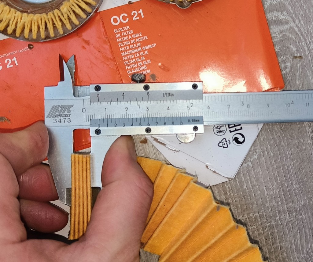

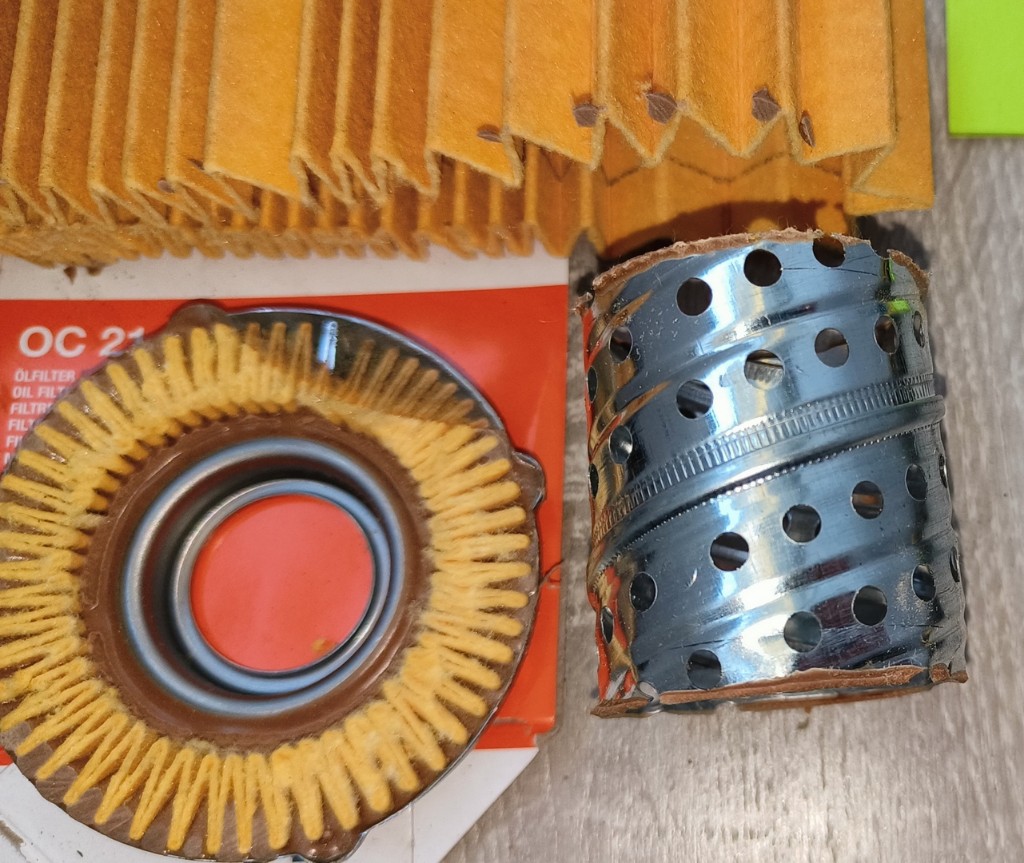

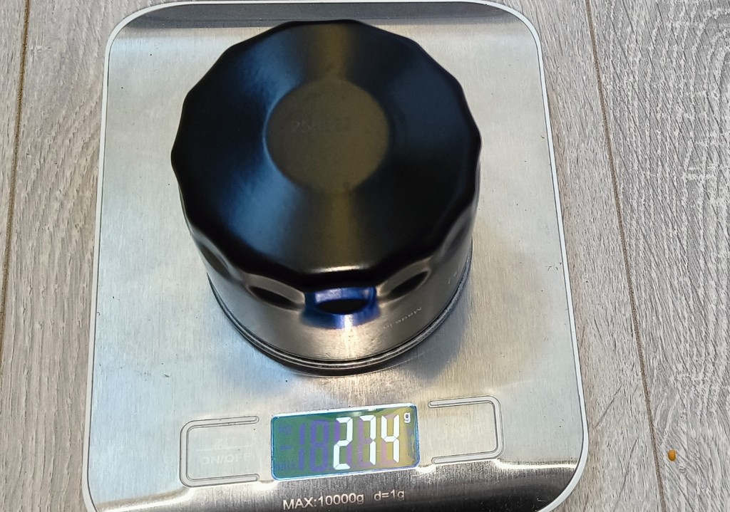

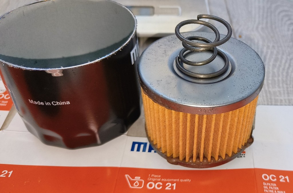

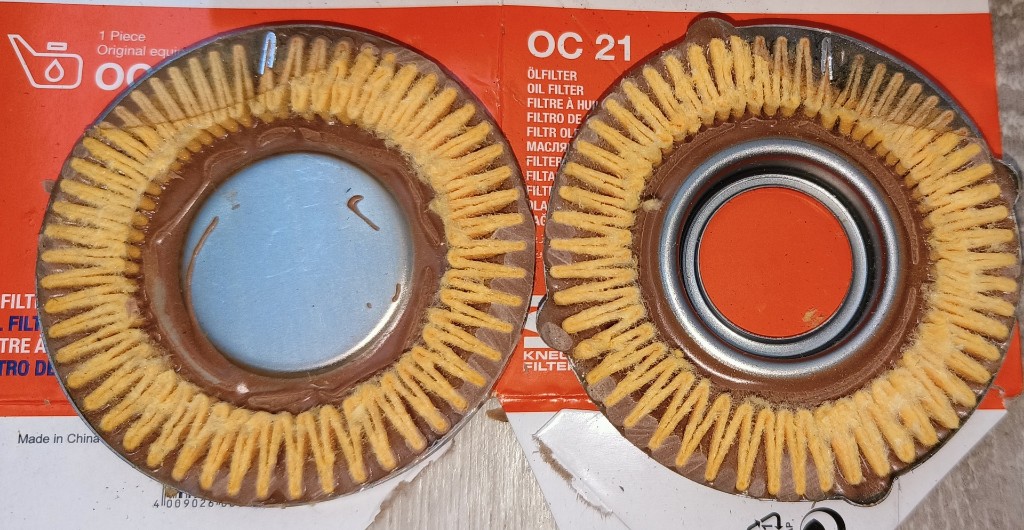

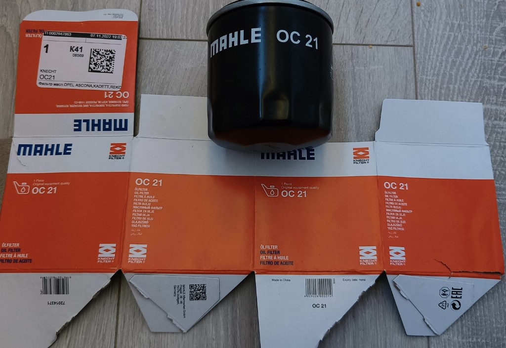

Распил масляного фильтра MAHLE OC21 (China)
Цена 330 руб
Фото в архиве без пережатия https://disk.yandex.ru/d/1_bHvJw1fQXilA
Вес фильтра 274 грамма
Диаметр 76,1 мм
Высота 77 мм
Уплотнение 62-71 мм
Резьба 3/4"

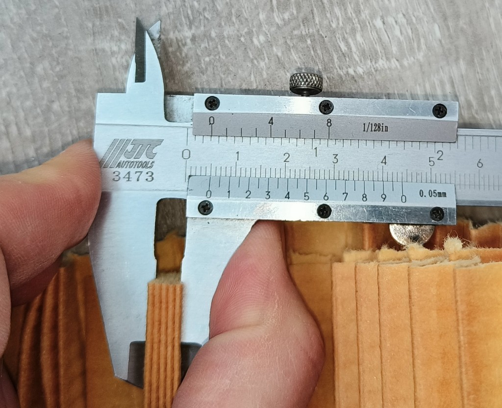

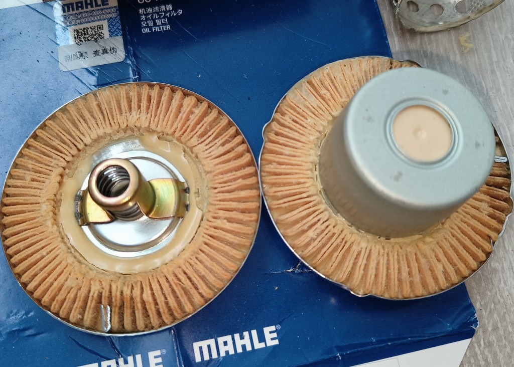

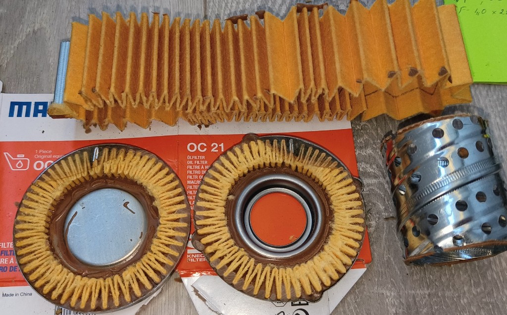

Площадь фильтрации 512 см2, толщина материала 0,67 мм, вес 11 грамм, плотность 0,321 г/см3
Перепускного клапана нет
Обратного клапана нет
Хорошо, что попался ОС21 из новой партии, т.е. сделан в Китае.
Теперь фильтра будут оттуда, там газ дешевле и производство выгоднее :)

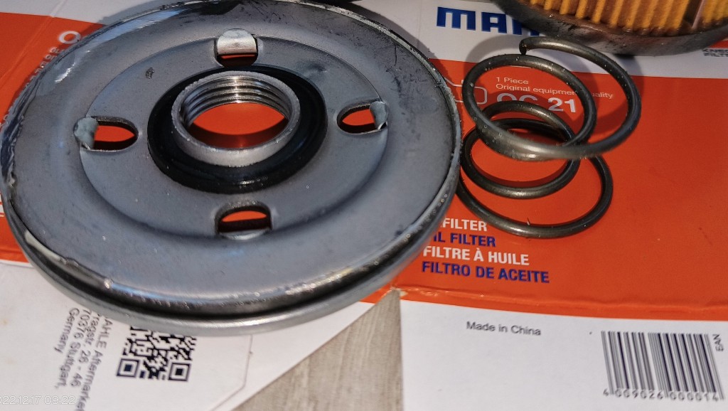

Резьба выполнена отлично, была мехобработка для удаления заусенцев после наката резьбы
Не поскупились и поставили резиновое уплотнение между резьбой и катушкой, молодцы. Исключили тем самым минимальный переток неочищенного масла.
Да герметик немного с излишком нанесен, делаем поправку на то, что перепускного клапана нет и даже если бы что-то отвалилось от герметика, то точно внутрь двигателя дальше не попадет.
Непроклея точно нет, залито герметиком от души и с любовью китайской

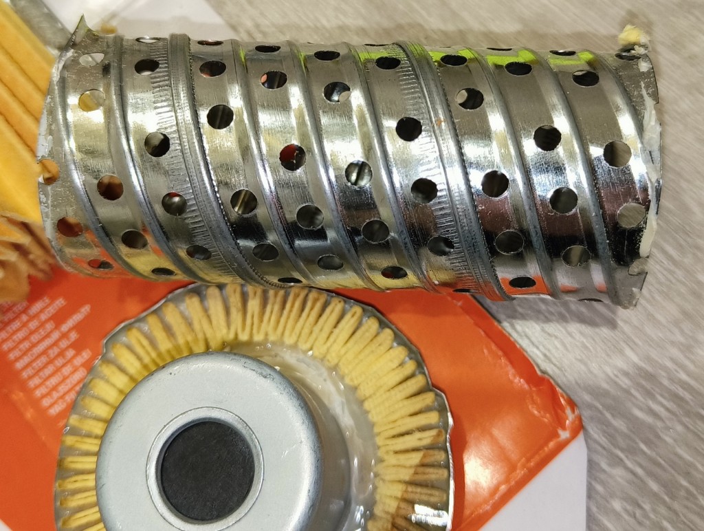

Центральная туба хорошая, невыдавленных кружков или заусенцев нет.
Материал бумаги больше всего понравился, очень толстый и плотный, целых 0,67 мм что бывает очень редко.
Общая оценка 5+
Фильтровать будет, причем очень хорошо. Зимой такой ставить на мото наверное не очень хорошая идея, маслонасос либо будет стравливать через свой редукционный, либо промнет бумагу, т.к. нет перепускного в самом фильтре.
