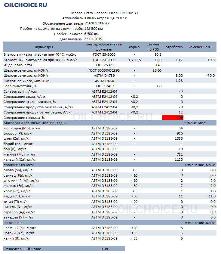

Масло: Petro-Canada Duron SHP 10w-30 (CK-4/SN, E7/E9, 228.31, VDS-4.5 )
Автомобиль : Опель Астра н 1,6 2007 г.
Двигатель: Z16XE1 106 л.с.
Наличие чип-тюнинга: нет
Общий пробег на одометре: 122500 км.
Пробег на масле: 6500 км.
Моточасы : 250-300
Доливки масла: нет
Период эксплуатации: май 2018 -январь 2019
Срок эксплуатации: 7 месяцев
Топливо: 95 bp
Режимы: 10/90 (трасса/город)
Фильтр масляный: Mann 712/75
Фильтр воздушный: Mann 30130
Объем заливаемого масла: 4 л.

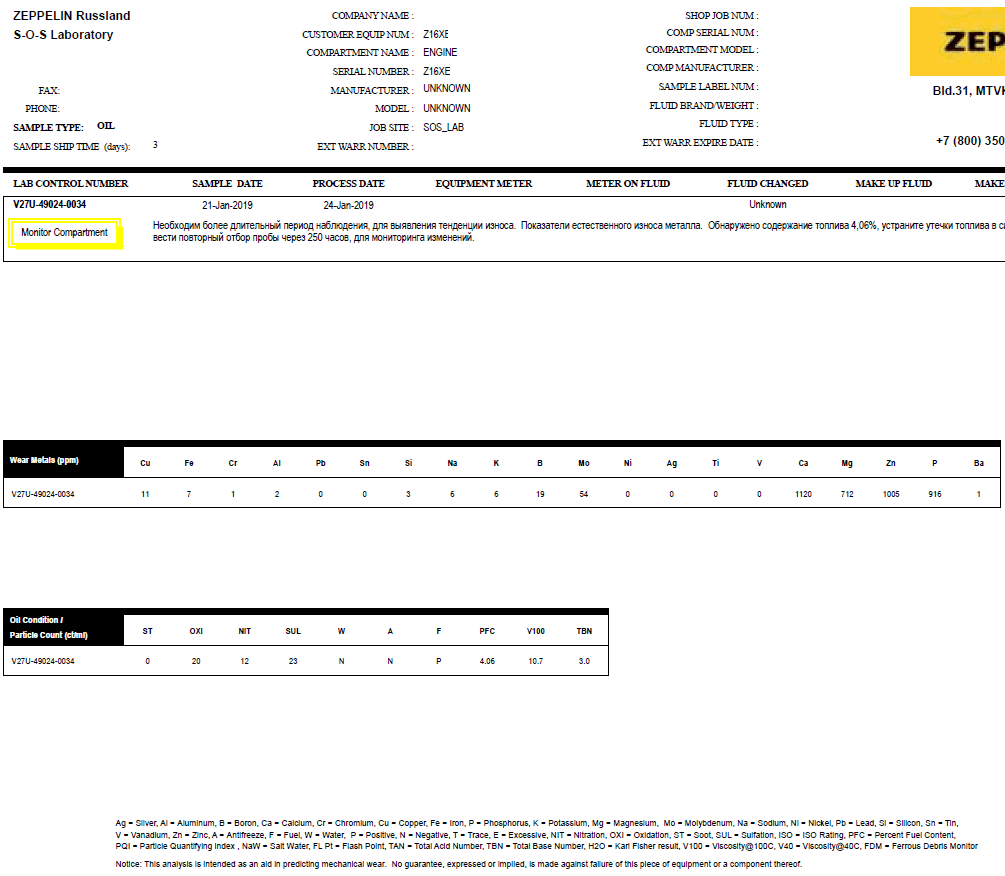

оригинальный бланк

- масло осталось в пределах SAE30 несмотря на повышенное содержание топлива
- щелочное число TBN 3.0 говорит о правильно выбранном интервале. Предел для масла уже где-то тут рядом.
- сульфатация и окисление повышенны из-за топлива
- вероятно двигатель много работал холодным в режиме прогрева отсюда столько топлива
- пакет присадок шикарный несмотря на ориентацию под комтранс.
- из металлов износа можно отметить повышенное содержание меди, надо посмотреть на прошлые анализы с данного ДВС. Видимо топливо потянуло его рост.
- загрязнений масла пылью и антифризом не замечено.
Petro-Canada Duron SHP 10w-30 отработка с Опель Астра Н 1,6 после 6500 км [oilchoice]
результат очень хороший :class (пойду форсунки мыть ,блин :facepalm )
медь всегда в этом районе :)
в этот раз много пробок было...

за 6500 км, щелочное умерло, думаю что выше уже килслотного. Топливо конечно тоже подкузьмило.
Пакет присадок не нраица. Бора считай нет, а это остатки от мобил, молибдена тоже.
Такой интервал - предел для этого масла.
Хрень короче.

хрень за 1000р 4 литра :D (кислотное обещали позже выслать )...хочу такую хрень и дальше заливать -всегдаааа :o :D
Отправлено спустя 33 минуты 12 секунд:
Саня,добавь TAN в шапку плиз...
mox111 писал(а): ↑25 янв 2019, 13:39добавь TAN
перезалил бланк
TAN 1.23
катать и катать ещё ))
Gubkin писал(а): ↑25 янв 2019, 12:57 ты наверное хочешь намекнуть тонко
отчасти, мне думается что в 228.51 в принципе всегда будет пакет интересней чем в 228.31
mox111 писал(а): ↑25 янв 2019, 13:39 хочу такую хрень и дальше заливать -всегдаааа
могу посочувствовать. Сам ща докатаю 5-40 петра канадова и бум посмотреть. Если обосрется еще раз то забуду про них.
Gubkin писал(а): ↑25 янв 2019, 14:22TAN 1.23
сорян тогда что гнал на тан, тогда не было. Как сказали бы на битоге - все окай, катать еще столько же
