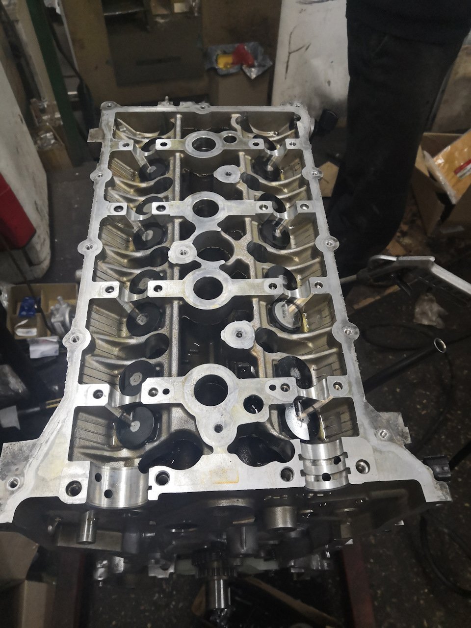

Корейцы заметил на G4KD на стаканчики клапанов DLC захерачили примерно с 12го года. Видимо захотелось пролезть в евро5 особо ничего не придумывая в старом движке.
Видно, что на одном толкателе покрытие полностью ушло. Пробег мотора 145тыс, капиталка как обычно по ЦПГ
