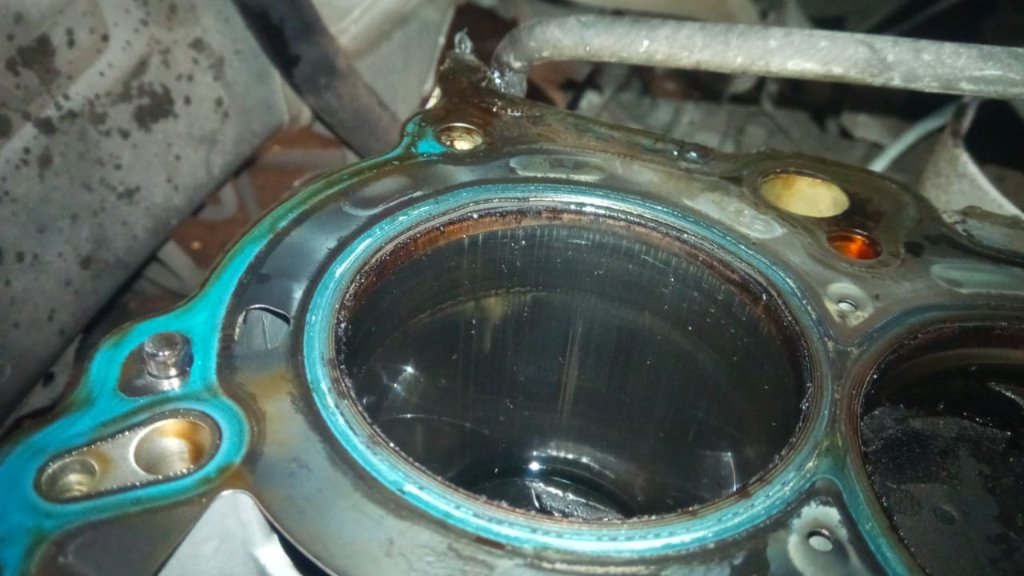

Приветствую форумчан! Моя история стара как мир. Купил новый лансер в 12м году, катал, масло менял как в логане до этого раз в 15тыш. Вроде 1 раз 25 накатал :( лил 5в40 мобил. Жог иногда.
В 90 тыш начался масложор, в 130 предсказуемо капиталка. Задиры во всех горшках, хорошо колено , распледы и постели в норме...

если температура позволяет ,переходи на 10w-x...по задирам в цилиндрах и про целые распредвалы и постели -прикольно , а что значит колено хорошо ? хорошо в задирах или живое ?

Колено живое совершенно. Вкладыши только поменяли, и то для приличия... В цилиндрах тоже вобщем было не криминально, я ваще хотел тока колечки поменять, но мастер настоял на расточке и ремонтных поршнях. Мол негоже так оставлять, раз уж разобрали. Я сильно спорить не стал... а вот кокса море. Оно и понятно, маслосьемных считай что небыло, масло горело со страшной силой :D

странное действо ,видно задиры ,причиной которым абразив ,но если был абразив ,то задиры в постелях также неизбежны ...или если-
был мобил супер 3000 ? такая синтетика быстро окисляется ,и тип диспергирования в присадках не высок -шлам ,лак ,после 200 моточасов не избежен ...
так-то на ум приходит только один вариант при таком масле -образующиеся продукты распада ,собираясь в более крупные агломераты -действуют какое-то время дополнительным противоизносным моментом для вкладышей ,но плохо действуют на поршневую ( потеря подвижности колец ) ,больше отложений в камере сгорания и т.д....
я к такому варианту ,когда размер частиц абразива -нанося вред цилиндру-кольцу ,не наносит вреда вкладышам-постелям,из-за более мягкого материала вкладыша и дополнительной защиты (какое-то время ) от образовавшихся отложений...

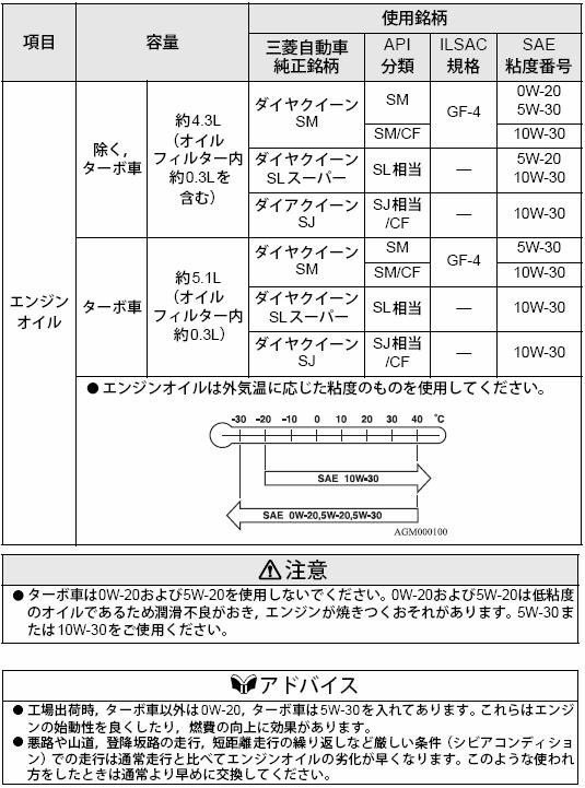

mox111, а почему Вы считиаете масла именно с допуском мб 229.5 уместными для этого движка. Я конечно слышал что 4а91 на смартах стоял и какбэ это совместная разработка но сами жапанцы в своем ЖАПАНСКОМ мануале ничего про это не пишут. Обзорщики ( а может и продаваны( масел с оилклаба и с дрома обычно вот эти картинки с иероглифами постят :D
Хотя конечно что там написано , и для какого двигателя...это еще вопрос :)
