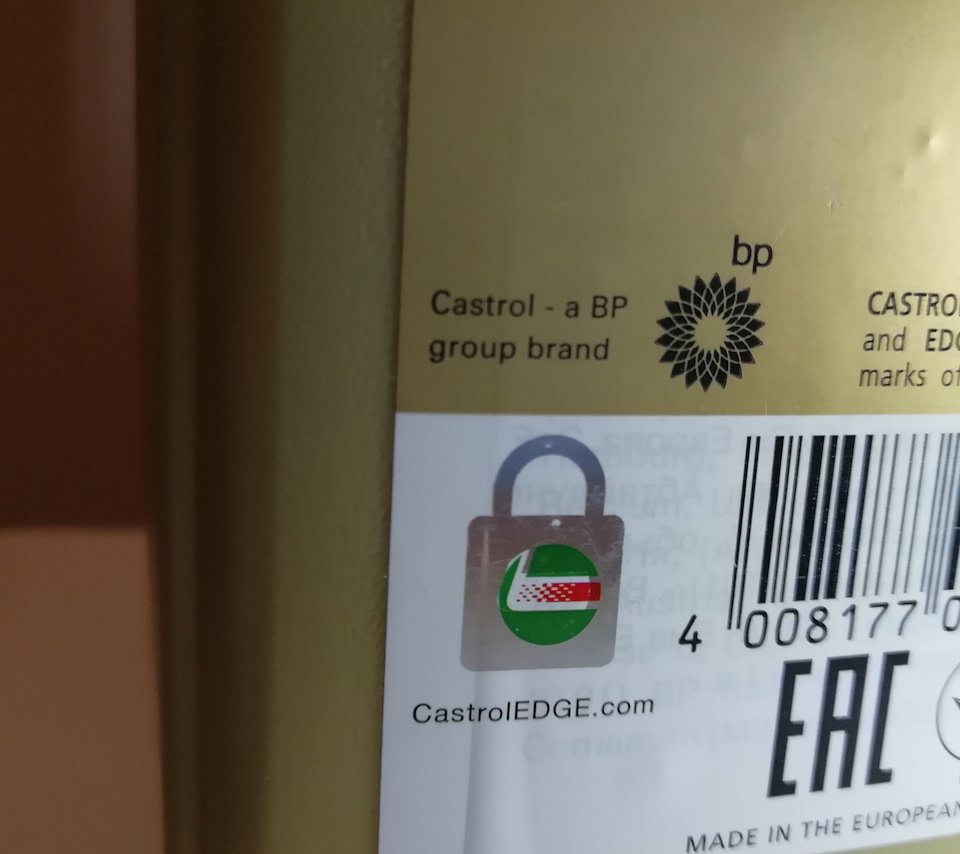

Проверка на сайте https://www.castrol-original.ru/checking
* Код из 12 символов на канистрах и из 13 символов на бочковой продукции
** Голограмма размещена на 4 и 5 литровых канистрах и на 60 и 208 литровых бочках моторных масел Castrol Edge и Castrol Magnatec, которые были произведены после 01.08.2016 г.; на 5 литровых канистрах и 208 литровых бочках Ford Formula и Ford Castrol Magnatec Professional, которые были произведены после 28.08.2017 г.; на 20 литровых канистрах и 208 литровых бочках продукта Castrol Vecton, которые были произведены после 01.07.2018г. В течение некоторого времени на рынке возможно обращение канистр/бочек продуктов Castrol Vecton как с голограммами, так и без.

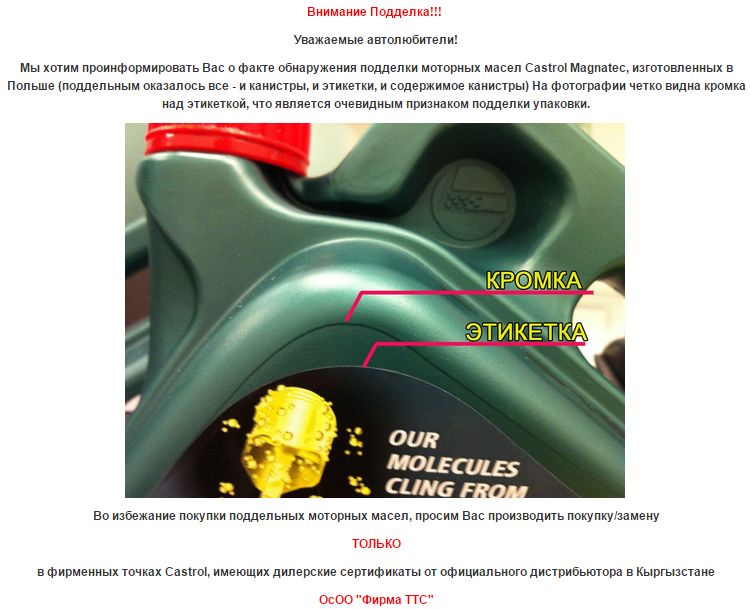

Бывает же такое )) Этикетка не так наклеена )
Источник http://tts.kg/index.php?option=com_cont ... cle&id=115

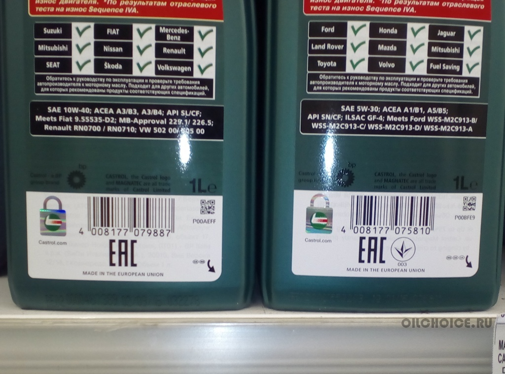

Сегодня в АШАНе сравнил 2 кастрола
один 10w-40, другой 5w-30
слева батч-код нанесён краской, справа - лазером
больше отличий вообще нет
получается оба оригинала что ли
надпись castrol на крышке желтоватая

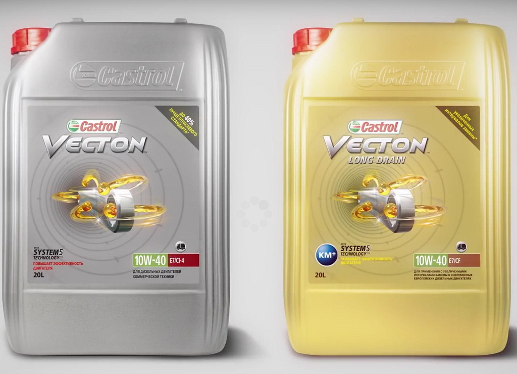

Грузовая линейка канистр 20 л

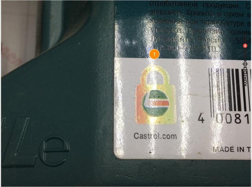

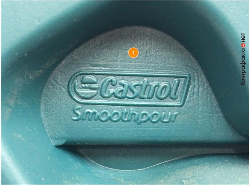

Castrol Edge C3 Titanium FST 5w-40 (4л), 157B1C
Castrol EDGE 5W-40 (SN, C3, 229.51)

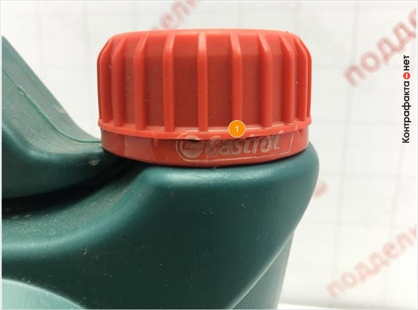

Как отличить подделку от оригинала:
- Логотип на защитном кольце легко стирается.
- Технология проверки на сайте производителя, по уникальному коду на защитной голограмме, не подтвердила подлинность продукции.
- Голограмма на тыльной этикетке не переливается волнообразно.
- Менее чёткая прорисовка на выдавленных элементах логотипа и надписи.
цифра в оранжевом кружке - подделка

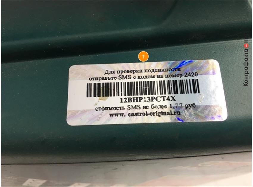

источник https://kontrafakta.net/castrol/maslo-m ... b1c-1.html

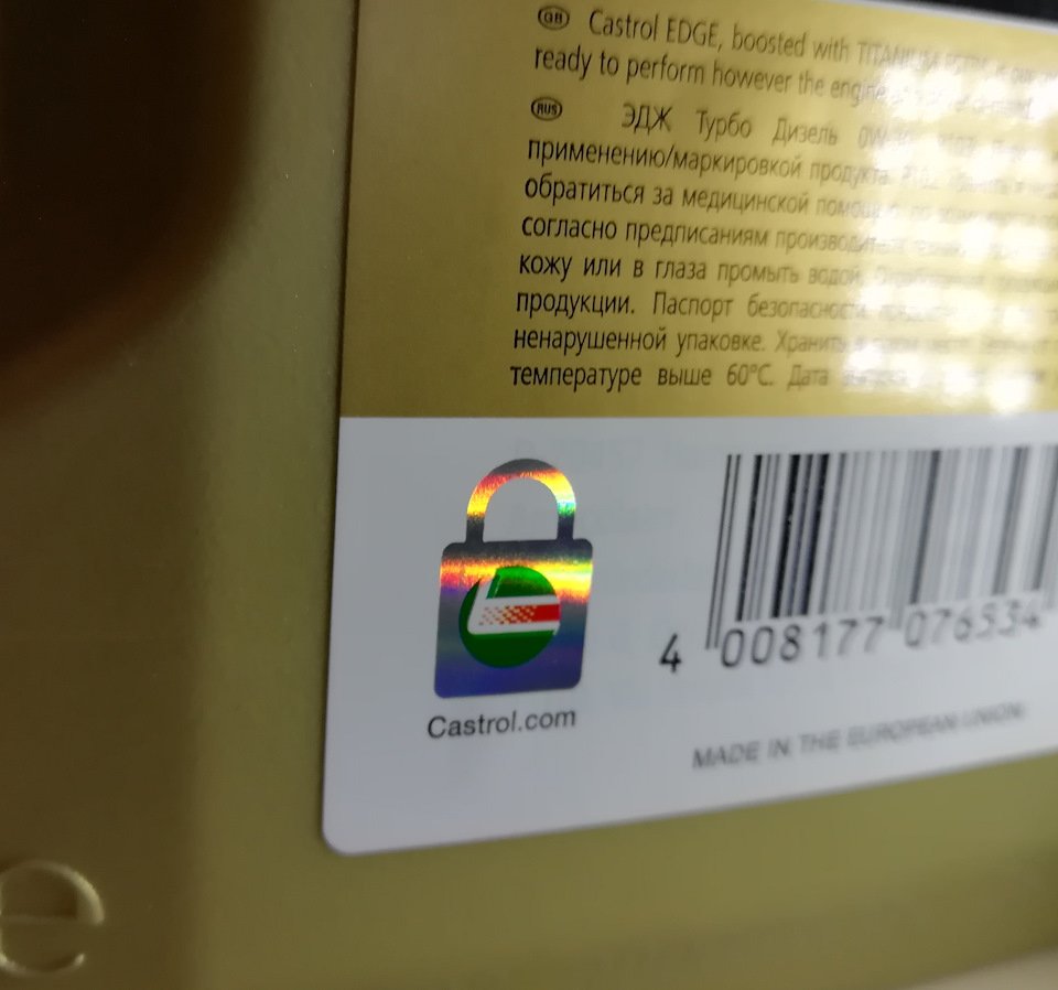

Как должна переливать голограмма
ОРИГИНАЛ
ПОДДЕЛКА

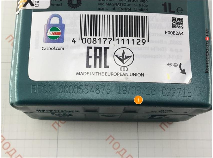

Дата производства
ОРИГИНАЛ
ПОДДЕЛКА
Дата производства масла 19.09.16, дата производства канистры 06.17

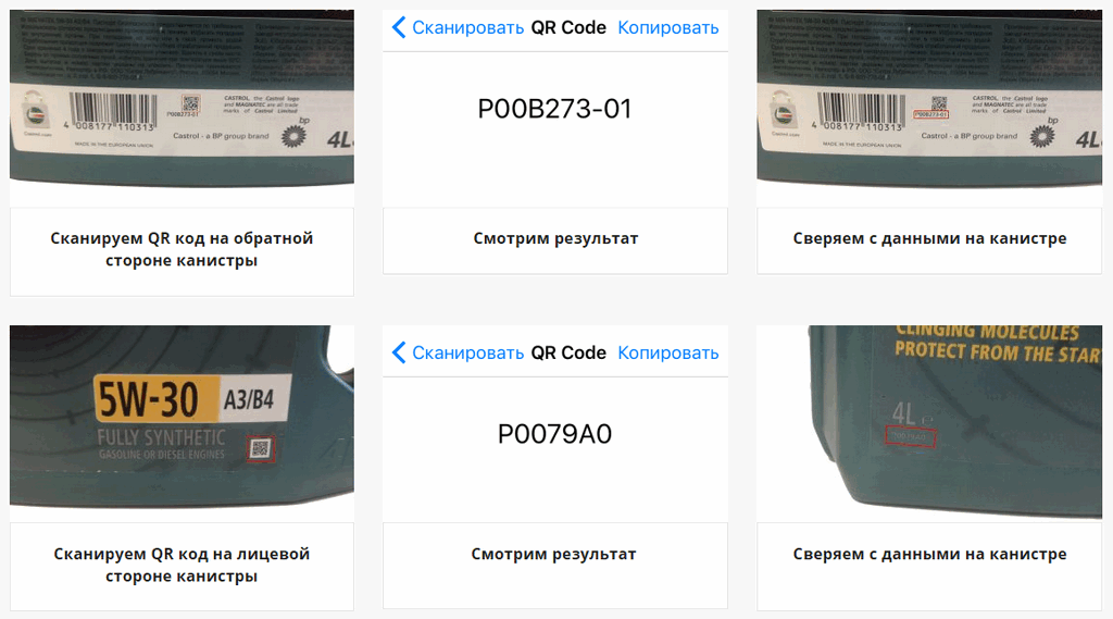

Работа с QR кодом
