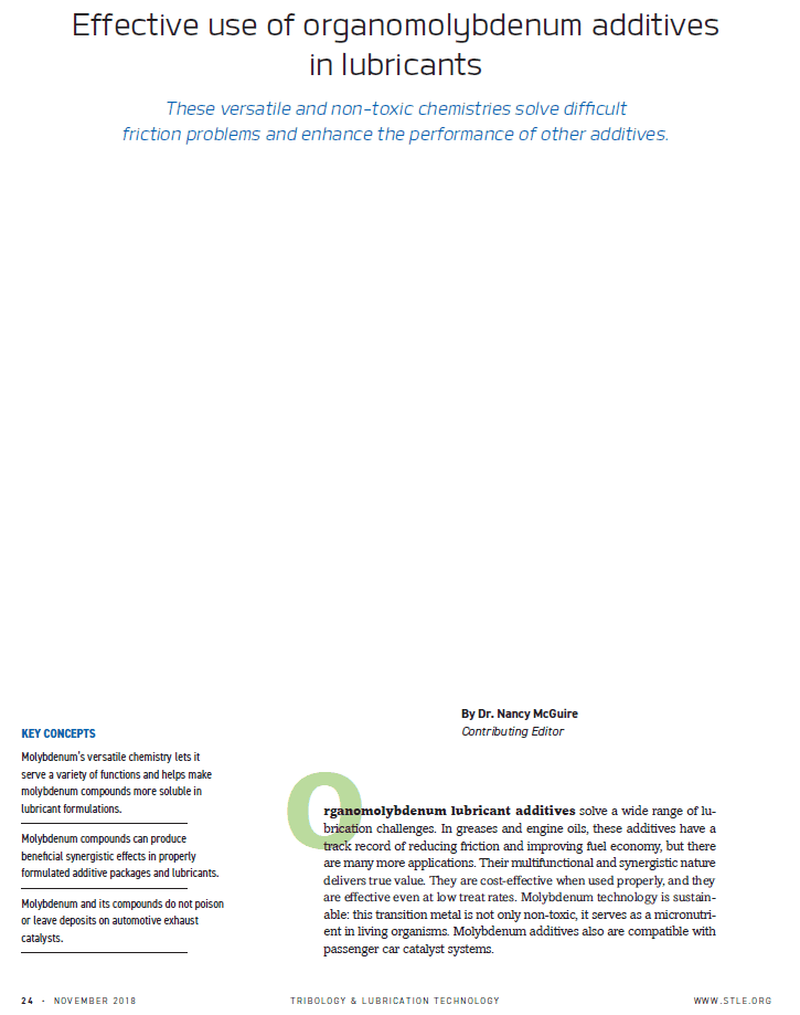

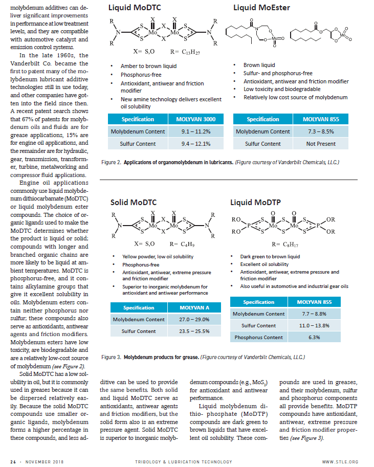

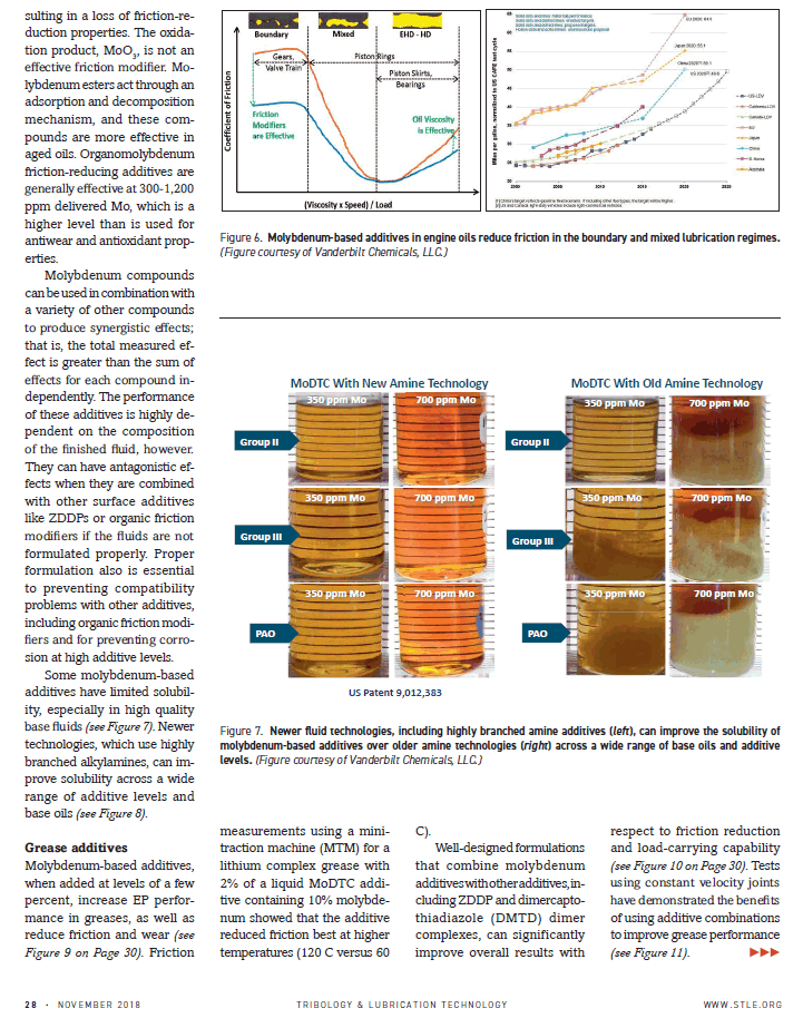

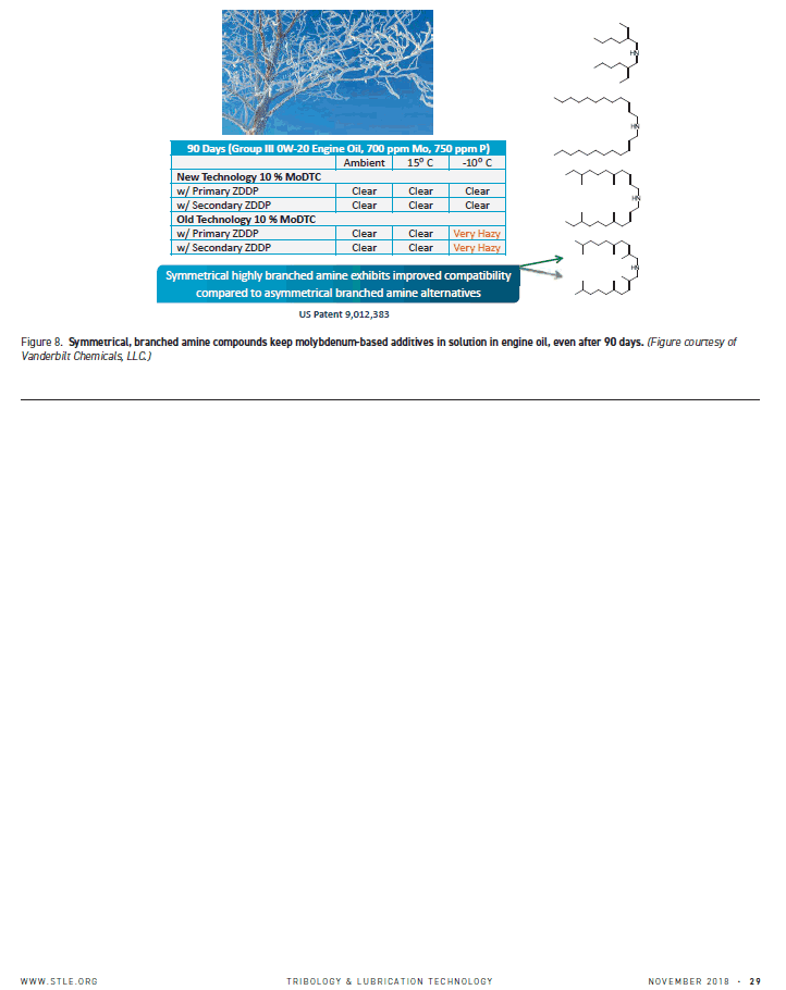

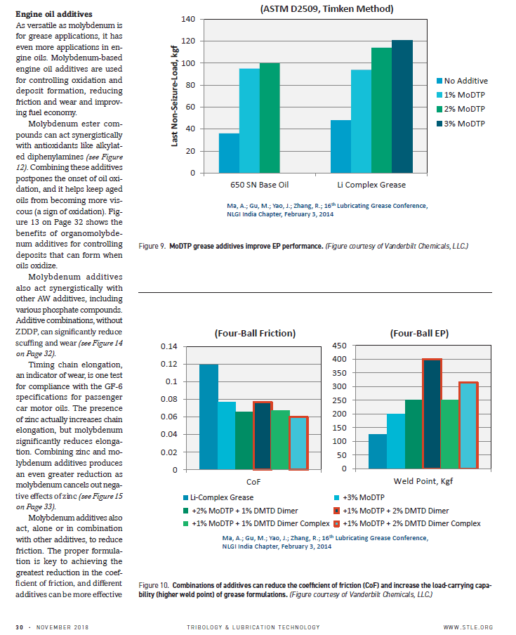

Из журнала TLT NOVEMBER 2018
http://www.stle.org/files/Publications/ ... azine.aspx
Там как раз описывается MOLYVAN 855 эстер-молибден

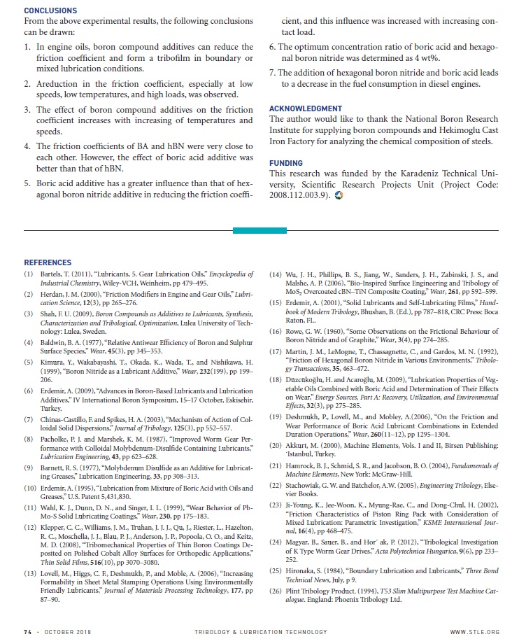

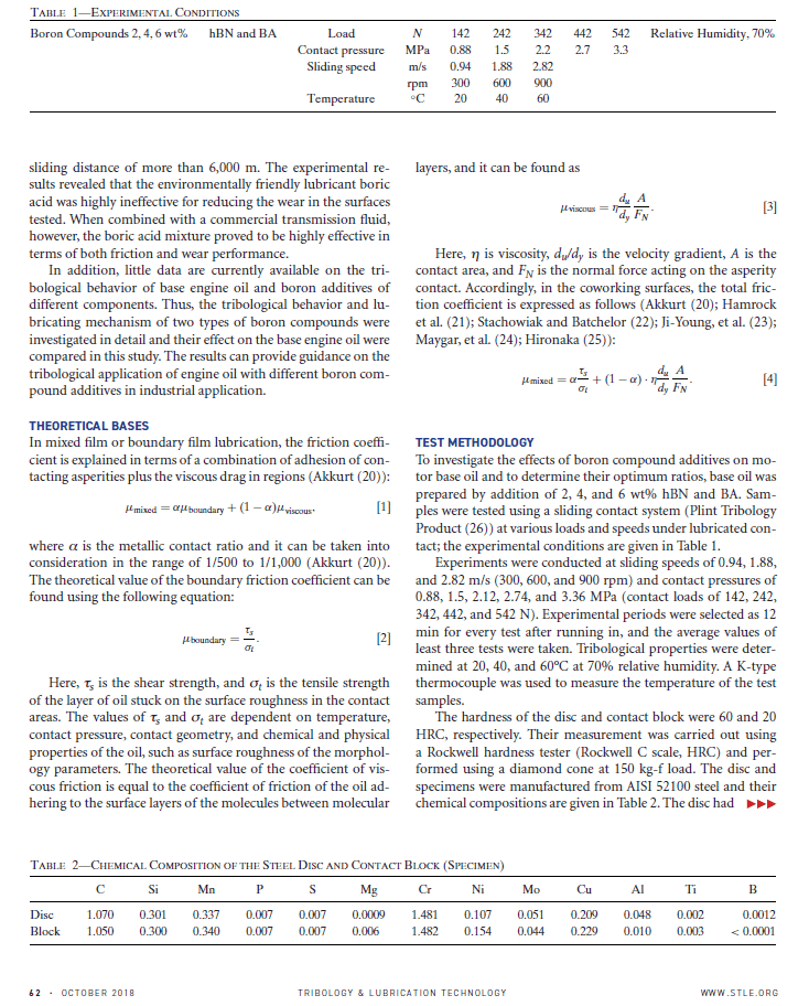

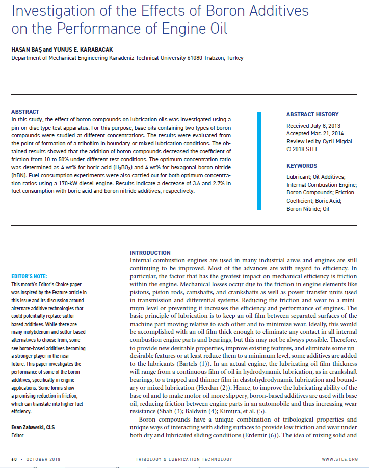

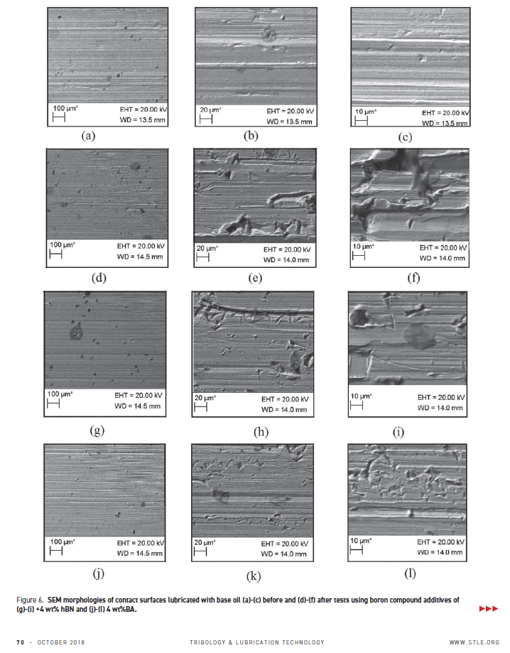

Исследование добавок бора в моторное масло
H3BO3 борная кислота - BA
гексоганальный нитрит бора - hBN
TLT за октябрь 2018 http://www.stle.org/files/TLTArchives/2 ... Issue.aspx

#142
veles,
700 ppm молибдена в моливане 855 так много потому что это естер молибден ) А не обычный MoDTC
Дешевая органическая форма молибдена, лоу кост вон написано ))
Поэтому его и бухают во всякие идемитсу по 500-1000 ppm
По равнодействию это 50-100 ppm MoDTC
Всё что с бором это круто, борная кислота, нитрит бора, сукциминид. Увидел в масле бор - бог поцеловал тебя в темечко :D

В статье про бор куски от 70 до 125 микрометров :oldman:
В моторных маслах такие не применяют :kuku
Фильтр забьется сразу.

Gubkin писал(а): ↑30 ноя 2018, 20:24 Из журнала TLT NOVEMBER 2018
можно краткий перевод? суть,выводы так сказать

Gubkin писал(а): ↑01 дек 2018, 11:44 остальное сами переводите
ты только "лоу-кост" понял :D Только там другой подтекст, а не как у лоукостера Победа. :D Другие заслуги упустил про антиокислительные и противоизносные свойства, снижение трения и прочую экологию. И недорогой источник молибдена это тоже плюс.

Gubkin писал(а): ↑01 дек 2018, 08:53 700 ppm молибдена в моливане 855 так много потому что это естер молибден ) А не обычный MoDTC
в идемитсу в других вязкостях его 50-80, как и в дешёвых илсаках. значит не это причина.
еслиб он был тупо дешёвым заменителем MoDTC его пихали бы во весь дешман
кто умеет переведите пожалуйста статью.
тут картинка, и в гугл не забьёшь нифика текст
