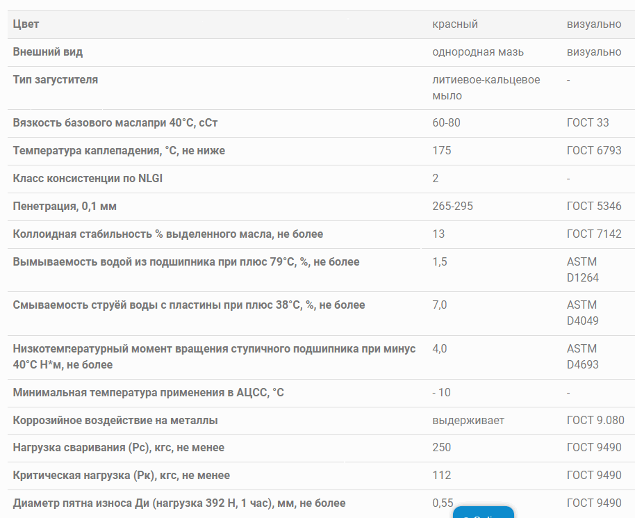

Смазка МС 1520 – многоцелевая, универсальная, водостойкая EP-2 пластичная смазка на основе литиево-кальциевого загустителя. Cодержит противозадирные и противоизносные присадки.
Пригодна в качестве универсальной смазки общего назначения. Применяется для смазывания нагруженных шаровых опор, роликовых подшипников, подшипников колес, карданных соединений, шасси, и прочих узлов транспортных средств, смазки узлов сельскохозяйственных и промышленных машин и механизмов, работающих во влажных, пыльных и/или засушливых условиях.
МС 1520 RUBIN может применяться для смазывания главного подшипника, привода шнекового конвейера, шарнира ротора и других узлов трения тоннелепроходческих комплексов.

Некоторые производители указывают вымываемость из подшипника – параметр, характеризующий способность смазки противостоять воздействию воды. Чем меньше это значение, тем более смазка пригодна к работе во влажных условиях. Метод стандартизован ASTM D1264.
Вымываемость при +38 оС:
«Литол-24» - 6.5%
МС 1520 (Rubin) EP2 – 1.3%
Основываясь на результатах сравнения, делаем вывод, что смазка МС-1520 (Rubin) EP2 выдерживает высокие нагрузки, что позволяет использовать её в нагруженных узлах. МС-1520 (Rubin) EP2, пригодна для прокачивания в централизованных системах и практически не вымывается из подшипника.
