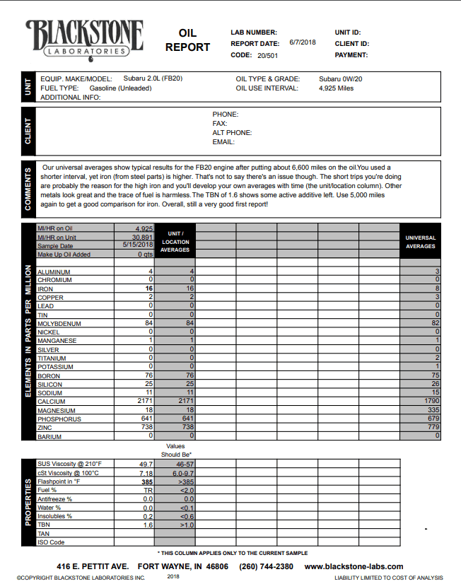

Subaru 0w-20 отработка с Subaru XV Crosstrek 2.0L FB20 после 7926 км [bitog]
масло Оригинал Subaru 0w-20
авто бензин 2014 Subaru XV Crosstrek 2.0L FB20
пробег на масле 4925 мили или 7926 км
пробег на авто 30891 мили или 49714 км
источник https://www.bobistheoilguy.com/forums/u ... w-2#UNREAD
