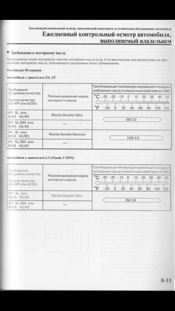

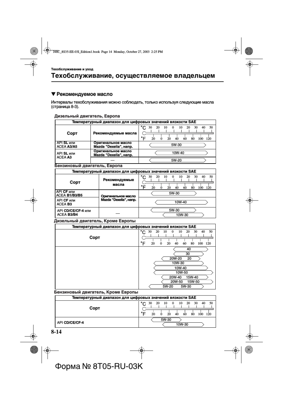

veles, хуже того... на модели Мазды3 BK в русском мануале есть 5в20... картинку завтра только смогу выложить (236 страница вроде)
Отправлено спустя 40 минут 29 секунд:
Нашел, 266 стр.:
Правда для дизеля, но российские автолюбители же читать не умеют, и льют 0в20 в бенз (сарказм)
Отправлено спустя 3 минуты 56 секунд:
Vadim_Mk писал(а): ↑05 июн 2018, 18:21вместо SAE20 в условиях РФ применять SAE30 А5
а чем наши условия плохи по отношению ко всем остальным странам? (Не сарказм)

#164
apx3,
вот тебя самого не смущает что в дизель эти комы рекомендуют САЕ 20 а в бензине нет рекомендации 20-ки ???
Ты этим людям после этого еще доверяешь ??

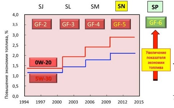

Vadim_Mk писал(а): ↑05 июн 2018, 18:21 Вызовет только повышенный расход топлива и более худшее охлаждение двигателя и более ничего..Ну а овес бензин нынче дорог...
На оф сайте Идемитсу рус имеется вот такая табличка
Если внимательно ее рассмотреть, то становится очевидным, что по оценке фирмы наибольшая разница в расходе топлива от применения 0-20 вместо 5-30 составит около 0,8%.
Существенная экономия?
По поводу лучшего охлаждения: на сколько С по твоему повысится Т и где именно если вместо 0-20 применить 0-30 или 0-40 ???
Если можно то без "мне кажется", хотелось бы увидеть результат профессионального испытания хоть какого-то автомотора
