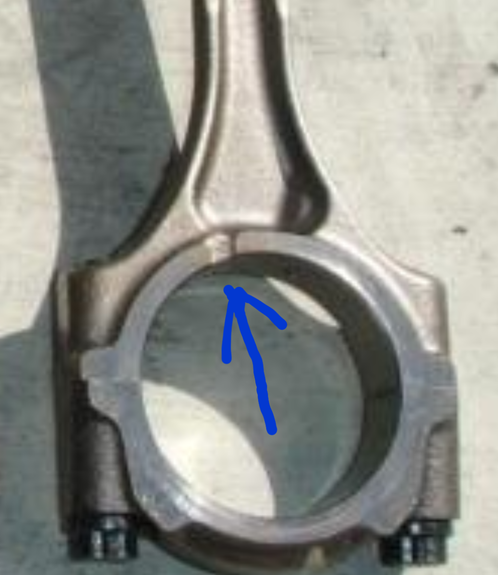

Бозон Хиггса писал(а): ↑28 май 2018, 22:08 принято. Изображениями шатуна или может схематично-каталожным изображением подкрепите ?
только такие если

Еще мне хочется узнать мнение на счет вот этого отлива в шатуне. На одних моторах он направлен параллельно отверстию в шатуне на нагруженную стенку цилиндра. На некоторых двигателях их больше и направлены в разные стороны. На третьих вообще отсутствует.
Может ли он участвовать в смазке стенок?
На мой мотор было три варианта исполнения шатуна: 1. с отверстием и отливами; 2. без отверстия с отливами; 3. без всего этого. Первый вариант выпускался до 2009 года и довольно живуч. Второй до 2012, третий до 2014 и они оба прославились задирами во 2-3-4 цилиндрах.

Дмитрий Анатольевич писал(а): ↑29 май 2018, 22:17 Может ли он участвовать в смазке стенок?
Это и делает, по сути являясь масляной форсункой.

Масляные форсунки. Для чего они ? (Пост Дмитрий Анатольевич #67289)
В дополнение к моему посту.
Этот отлив возможно предусмотрен для снятия напряжения металла из-за отверстия. Потом остался как рудимент, а позже вообще исчез. Но это не точно :D
Может у этого отлива есть официальное название в моторостроении?
