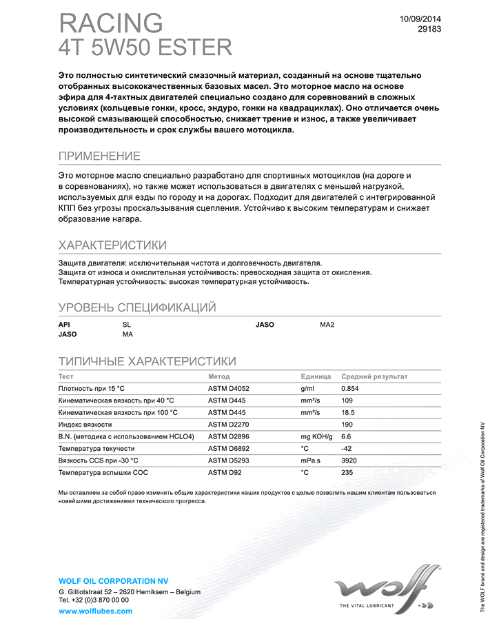

Wolf RACING 4T 5W-50 ESTER (SL, MA2)
официальная страница продукта с описанием http://www.wolflubes.com/ru_ru/products ... ?cat=17563
1л = 8305313
4л = 8305412
20л = 8318269
60л = 8318467
205л = 8318566

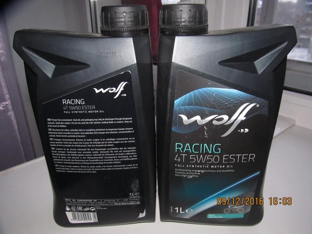

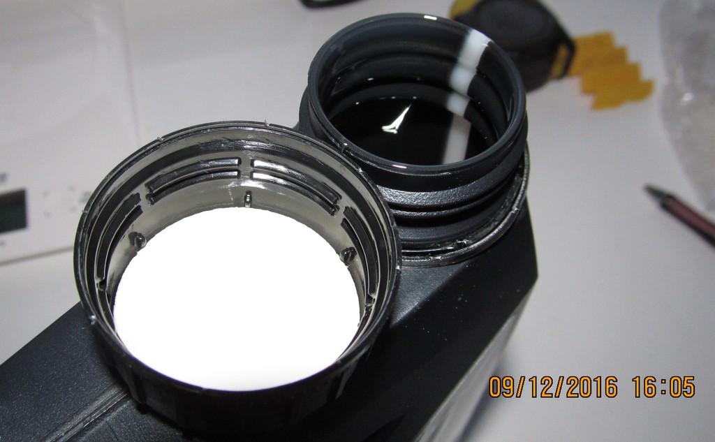

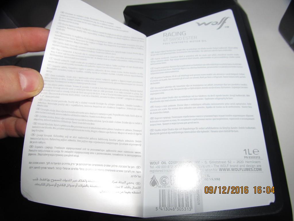

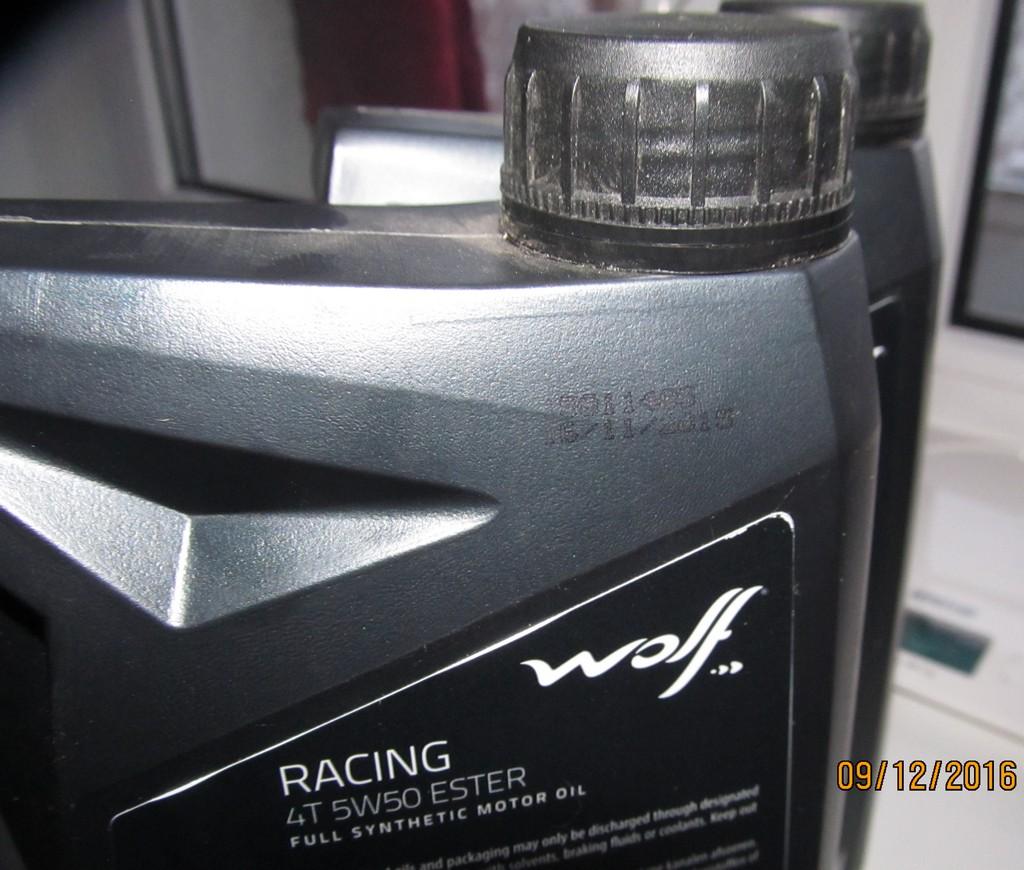

прикупил данное масло для раздатки Соренто, 416 руб за литр
экспериментальный вариант
диски в раздатке очень напоминают мокрое сцепление мото ))
посмотрим что получится ))
