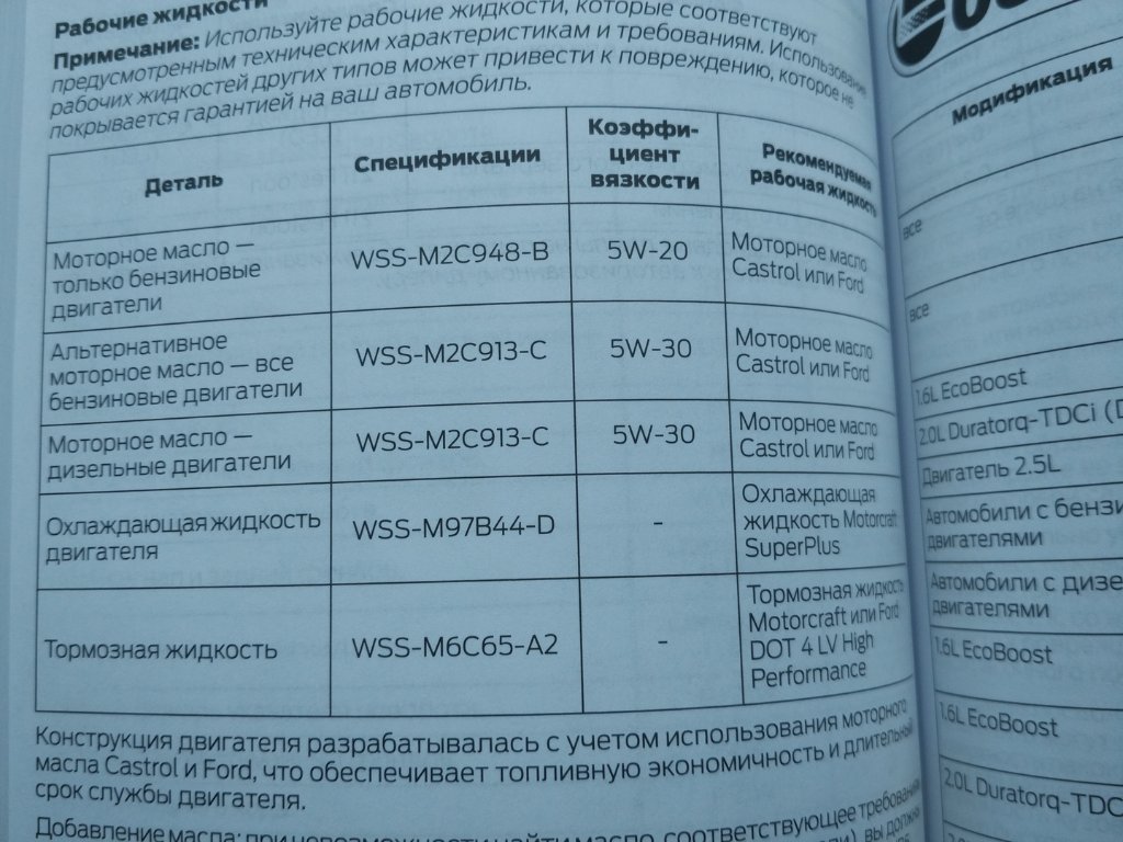

2. Рекомендации - 5w-20 WSS-M2C-948B. Альтернативная рекомендация - 5w-30 913-C, многие льют его, но дилер против.

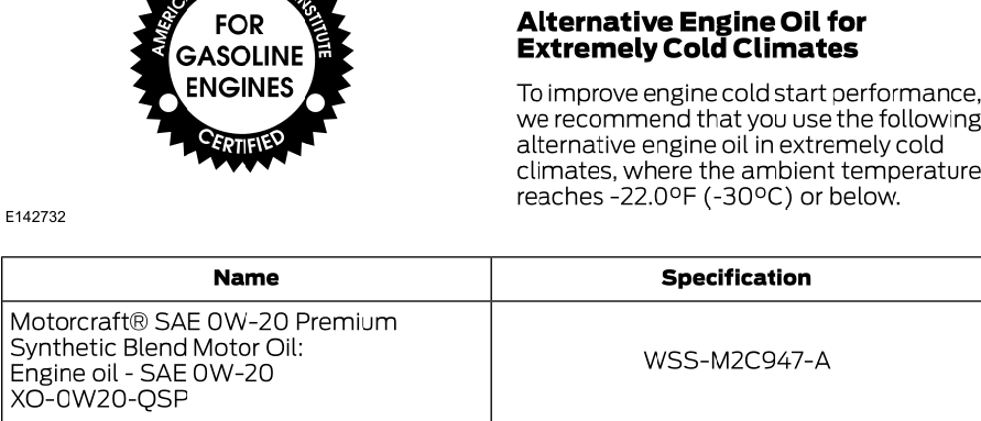

6. В американских руководствах прописаны только 20-ки: 5-20 с WSS-M2C945-A и 0-20 с WSS-M2C947-A.
Дилер льет Castrol Magnatec Professional E 5W-20 (WSS-M2C948-B).
