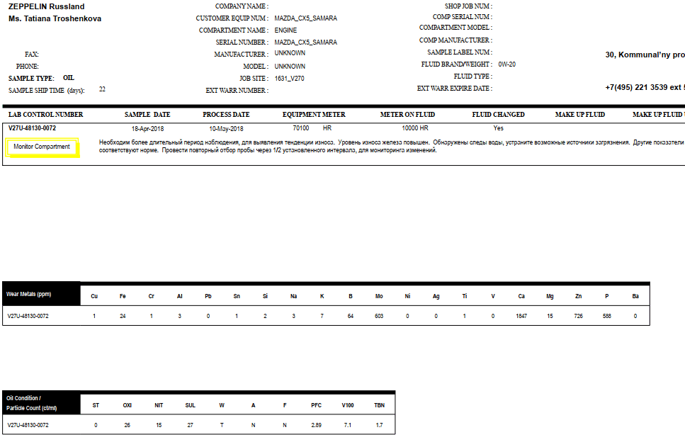

бланк лаборатории
комментарий лаборатории
Необходим более длительный период наблюдения, для выявления тенденции износа. Уровень износа железа повышен. Обнаружены следы воды, устраните возможные источники загрязнения. Другие показатели соответствуют норме. Провести повторный отбор пробы через 1/2 установленного интервала, для мониторинга изменений.

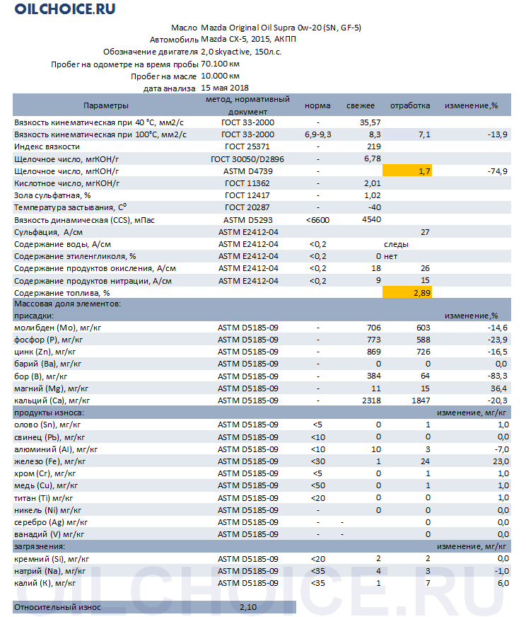

Mazda Original Oil Supra 0w-20 с Mazda CX-5 2,0 SkyActive после 10.000 км [oilchoice]
комментарий
- данные для свежего масла забиты от анализа 2015 года и как показал элемент бор это уже другое масло.
- вязкость осталась в пределах SAE 20, от нижней границы допуска 0,2 сСт. Ещё немного и получили бы 0w-16
- щелочное число 1,7 TBN уже ниже кислотного по сравнению даже со свежим маслом. Тут можно сделать вывод и небольшом перекате.
- топлива 2,89% это нормально для данных двигателей
- металлов износа, а именно железа довольно много, 24 ppm против 4 ppm за 7700 км в анализе Honda 0w-20 (08798-8023C) отработка с Mazda3 2.0L после 7730 км [bitog]
- кремния, натрия и калия очень мало, попадания пыли через возд.фильтр или антифриза нет
рекомендация сократить интервал до 7500 км

Что то мне кажется лаба кремний не видит, по другим анализам вообще меньше чем в свежем.
Жаль кислотного нет, убитое в хлам масло, по металлу тоже не очень. Зато топлива не много, даже странно для этого льюшего мотора.
sergey-bartex
Сообщения: 1970
Сообщение sergey-bartex »
Komarr писал(а): ↑15 май 2018, 07:22 Зато топлива не много
может смена нормальная попалась и движок собран нормально :D
а то разбежки от 2 до 15 % топлива :?

Разбежки по топливу будут от условий эксплуатации - у кого-то больше трассы, у кого город и пробки, кто-то подолгу греет (где это климатически или психологически неизбежно) и т.д.
В данном случае - трассы много, отсюда и пробег за период достаточно большой (я максимум 14 тысяч за год накатываю), мотор прогревается, бенз испаряется.

Komarr писал(а): ↑15 май 2018, 07:22 лаба кремний не видит
уже 3-ий анализ с таким кремнием, будем разбираться
Komarr писал(а): ↑15 май 2018, 07:22 Жаль кислотного нет
ну да, это доппараметр, ещё где-то +300р
не хватает банальной вязкости , хром -предвестник частой граничной смазки в цпг ( что до хорошего не доводит :) ) ...(олово тоже мне не нравится),пакет присадок посредственный...
Износ пошел. Есть перекат. Бор пошел в расход прилично. С двадцаткой лучше не шутить тем более на прямом впрыске.
только по окислению, нитрации и сульфатации можно сказать что маслу хана. Вообще надо быть оригиналом большим что бы 10К катать на масле с щелочным 6,8.
Если бы не оригинал-предшественник 5-30 то масло уже было бы вязкостью Сае16.
Учитывая стоимость оригинала 0-20 и твердое желание оставаться в границах х-20,мобил 1 (dexos1/ford947) ,будет куда приличней...

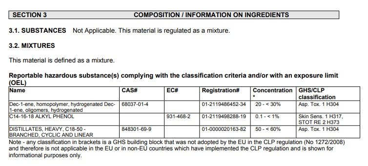

mox111, доколе будем тереть морковку на мсдс ? это для МЧС документ что бы знать чем нейтрализовать в случае аварии. Только узколобые дирижабли полвека назад рожденные яростно трут на мсдс до сих пор, но им простительно - маразм же. Ты то чо?
Бозон Хиггса,
ладно,ладно,остынь :D ,не надо подробно лезть в msds ,очень многое на поверхности ,и этого малого количества уже достаточно ,что бы увидеть СЕРЬЕЗНОСТЬ продукта...
mox111 писал(а): ↑15 май 2018, 13:13 очень многое на поверхности ,и этого малого количества уже достаточно ,что бы увидеть СЕРЬЕЗНОСТЬ
т.е. для тебя достаточно увидеть что в масле КАКОЕ-ТО пао, КАКОЙ-ТО кря и алкил фенол что бы сказать что это серьезная рецептура ? :facepalm
