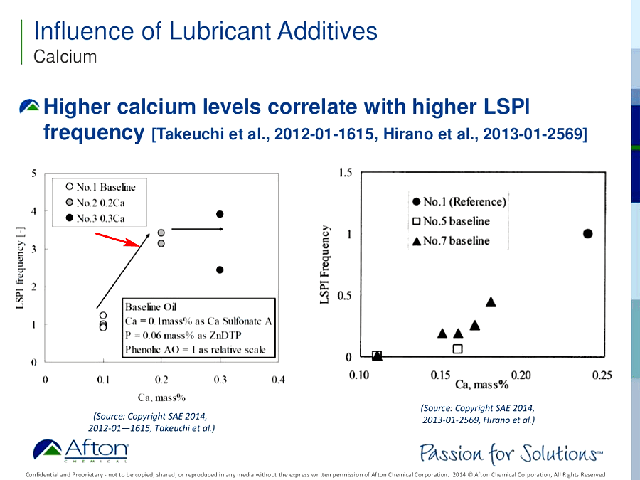

Как думаете, хорошая будет защита от LSPI при 1720 ppm кальция ?
по графику афтона это где-то вот тут

Gubkin, эффект LSPI в принципе в моём моторе исключен на уровне прошивки, в режимах его возникновения турбина просто напросто не дует, но всё же в свежем масле кальция 1400ppm и оно получило лицензию gen2, значит масло с ним борется эффективно. А в моём миксе Ravenol DXG + несливаемый остаток Shell Helix HX8 получилось 1720ppm кальция, ну и что? Так вышло. :roll:

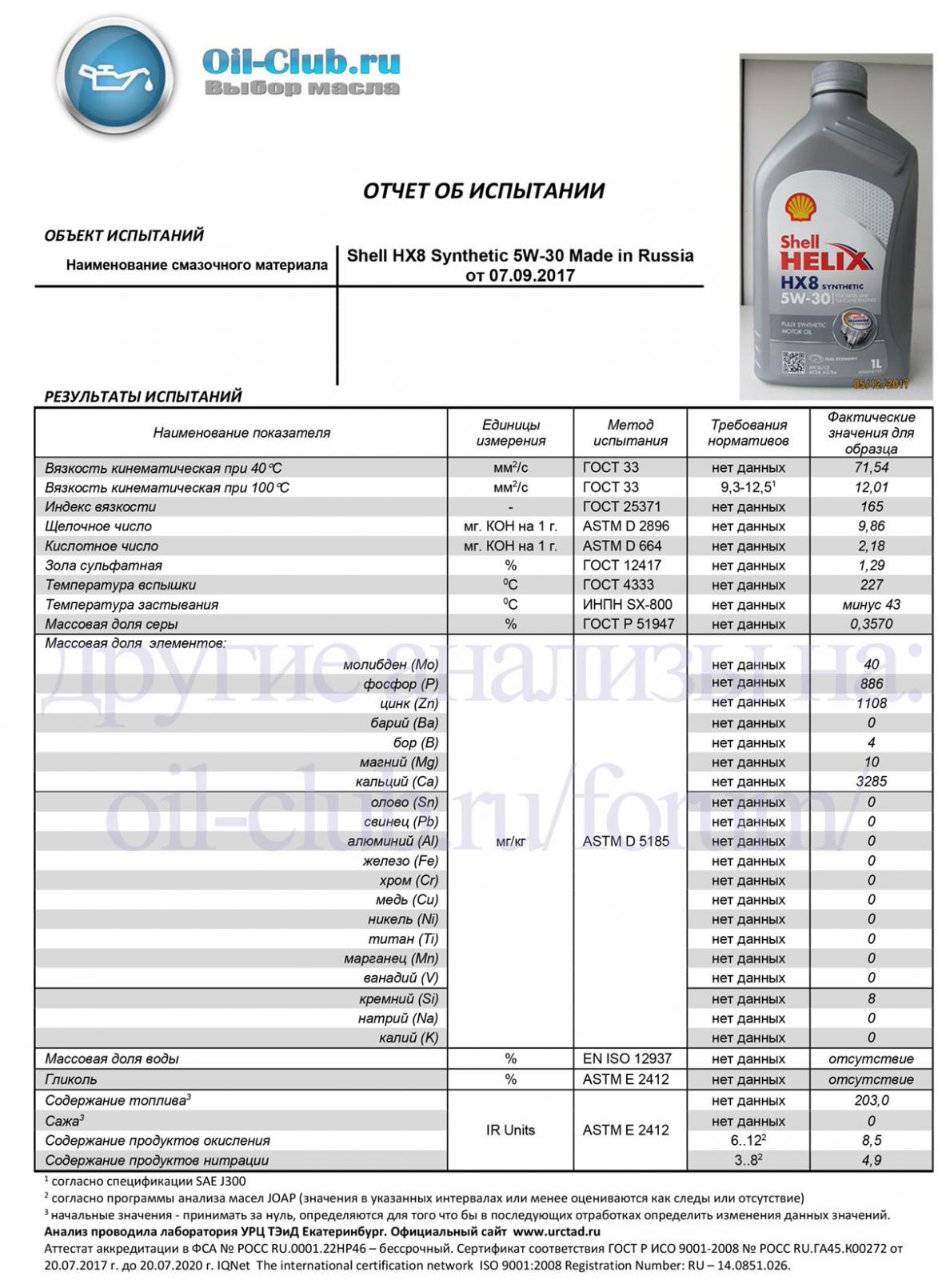

Gubkin писал(а): 05 апр 2018, 14:08 Забил в таблицу элементы присадок
ну если по кальцию еще от шелл могло быть увеличение (и то зависит от того какой именно HX8) лился, потому что там тоже есть разных партий масло, но более 3000 кальция там есть, но вот фосфор с цинком конечно тяжеловато оправдать шеллом, там их столько же сколкьо в равненоле - увеличения то уж точно не должно быть.

Бозон Хиггса, там больше фосфор цинк, масло API SL.

DemonDL писал(а): 05 апр 2018, 19:32 там больше фосфор цинк
фосфора 886, цинка 1108. Ну ну...

DemonDL писал(а): 05 апр 2018, 19:26 в свежем масле кальция 1400ppm и оно получило лицензию gen2
в свежем где была партия №1 и которое было отправлено на сертификацию
а что было в партии № Y уже никто не знает
надежда только на ISO 9001, ISO 14001 и даже ISO/TS 16949 :D

Сообщение DemonDL »
Бозон Хиггса, очень даже коллерируется
DXG HX8
Zn - 843 1108
P - 729 886
Ca -1415 3285
Несливаемый остаток 0.7л на 6.1л общего объёма масла, Равенола добавлено 5.4 к 0.7л сработанного слегка Шелла. Если бы Шелл был новый, то к Равенолу добавилось бы 13% Шелла, или 144ppm Zn, 115ppm P, 427ppm Ca. А так как масло сработанное, то допустим приблизительно в масло ушло 10% элементов: Zn - 110ppm, P-88ppm, Ca - 328ppm. Что в итоге приблизительно получается, Zn - 843+110 = 953 ppm(920ppm по анализу), P - 729+88=817ppm(792ppm), Ca - 1743ppm(1720ppm по анализу).
Я думаю удалось мысль передать, похоже там износ элементов масла Шелл был чуть больше, но процентное соотношение совпадает с элементной.

DemonDL писал(а): 05 апр 2018, 19:50 удалось мысль передать
мысль передать удалось только все шелловские ppm на 4 поделить забыли, т.к. картер на четверть обновился.
