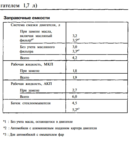

Бозон Хиггса писал(а): ↑29 мар 2018, 13:45 мысль о смешивании не приходила в буйну голову ?
совершенно верно это ж хонда, у нее всегда несливаемый остаток большой
гуглим сервис мануал на стрим - http://www.honda-stream.ru/plugins/cont ... content.69
и смотрим - почти литр!
Отправлено спустя 2 минуты 42 секунды:
Gubkin писал(а): ↑29 мар 2018, 14:14 на деле ну ни как не могло в таком двигателе остаться 0,5л, максимум 0,2л.
цыфры остатка выше
