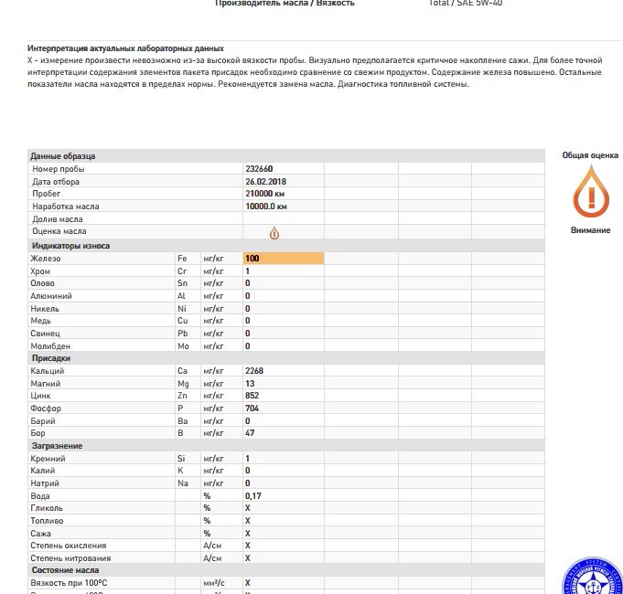

Масло стало гуталином ,идут разборки...Владелец ищет в отработке левак обвиняя сервис,где купил и обслуживал авто...Сервис оплатил анализ , и готов до конца бороться за честность своего предприятия...
Итог пока на бумаге :

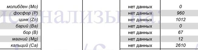

По элементам присадок вылитый тотал ,а масло просто набито сажей ,и по ходу с вентиляцией картерных газов также туго (и оказался еще и двс контрактный :class)
Любуйтесь :oops:
свежий

забавно, саму сажу то и не померили и вязкость при 100.. :?:

mox111 писал(а): ↑13 мар 2018, 21:41 Масло стало гуталином
фото гуталина есть?
mox111 писал(а): ↑13 мар 2018, 21:41 масло просто набито сажей
от сажи гуталин разве может быть?
mox111 писал(а): ↑13 мар 2018, 21:41 Сервис оплатил анализ , и готов до конца бороться
с таким куцым анализом не особо поборешься
TOTAL 9000 5W-40
GReY,
От сажи гуталин...(имелось ввиду ,что из-за большого количества сажи -масло потеряло вязкость )... Сажа есть,вода в масле есть -все по фен шую :D
Если был бы левак,даже такой скромный анализ не попал бы в элементы ( у ребят на сервисе бочки от неополис групп -тотал 9000 5-40)
Если Саня сможет обработать файл ,то будет и видео ( попробую)...

TOTAL 9000 5W-40
Бозон Хиггса,
Спросил...
Содержание сажи не может быть определено, т.к. прибор не может прокачать пробу с такой вязкостью. Также при нагреве подобные пробы густеют до полной потери текучести, что делает невозможным определение вязкости. Проба забьёт капилляр вискозиметра.

TOTAL 9000 5W-40
mox111 писал(а): ↑14 мар 2018, 14:24 Содержание сажи не может быть определено, т.к. прибор не может прокачать пробу с такой вязкостью
гы, какая адовая дичь. Мазы клеят левые какие то. Сажа как и вода (которая определена) измеряется способом ASTM E 2412. Т.е. воду этим способом померили а сажу не смогли ? :lol: клоуны
TOTAL 9000 5W-40
Бозон Хиггса,
а так ? : Воду определяли методом Карла Фишера на другом приборе. Для сажи, к сожалению, альтернативного метода нет. Только визуальная оценка.
