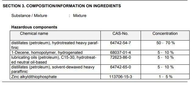

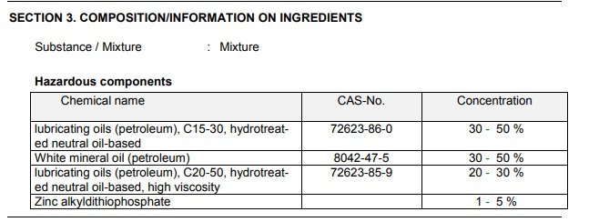

Если такие проблемы есть,то увеличение zddp- мера необходимая ...и идеально в отношении 2,5-5%...и желательно в виде алкилдитиофосфатов...
zddp в старых рецептурах (505 и т.д.) в виде дитиофосфатов 1-1,5% и со слабым полимерным загустителем -совсем не подходящий вариант...
Как вариант рецептура api CK-4
( примеры ниже от петры например ,и на 3 группе и на 2ой)...
