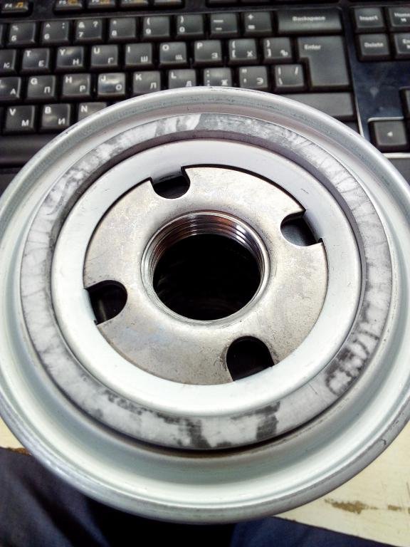

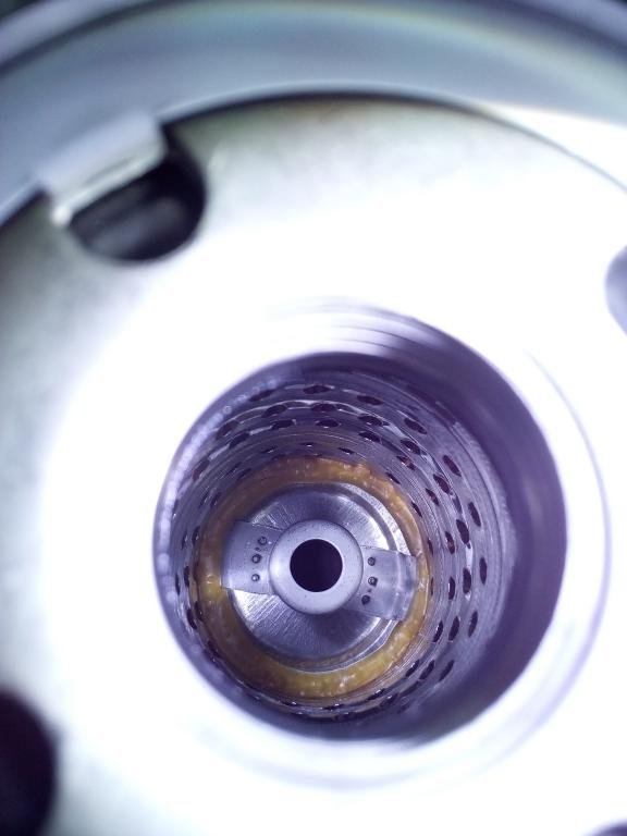

Распил масляного фильтра GOODWILL OG1040
Автодок, 212 руб, LX1
Диаметр фильтра 93 мм, высота 140 мм
Диаметр уплотнения 61-71 мм
Резьба 1-12 UNF
Площадь фильтрации 1638 см2, толщина материала 0,41 мм
Диаметр перепускного клапана 1,1 см, усилие срабатывания 0,8 кг, давление срабатывания 0,84 атм
Обратный клапан из немного дубеющей на морозе резины, не поджимается катушкой в закрытом положении. Т.е. этот клапан не обеспечит герметичность при оттоке масла.
Перепускной клапан из металла, давление перепуска заниженное 0,84 атм. В каталоге аналога от Хейнгст видел значение 1,1 атм.
Седло клапана ужасно развальцована, видна щель между седлом и донышком. Небольшое усилие и это всё выдралось с корнем.
Так же цилиндрическая часть где установлена пружина не является цилиндром в буквальном смысле. Очень сильные искажения от пресс-формы и в результате тарелка клапана при ходе на 2-3 мм останавливается и клинит. Есть опасность маленького открытия и даже заклинивания в открытом положении.
Ужасное исполнение этого узла!
Материал среднего качества, залит так же неудовлетворительно. Есть места с недоливом герметика, на грани пробелов.
Есть подозрения, что у БУ фильтра катушка с герметиком отвалится от донышек. Слабая адгезия.
Центральная туба хорошего качества, облоя нет.
Общая оценка 3 (ужасный перепускной клапан, не герметичный обратный клапан, малое кол-во герметика в некоторых местах)
Не рекомендован к покупке!
Стабильно ужасное качество фильтров Goodwill без приставки HQ
Спонсор распила kos, спасибо!

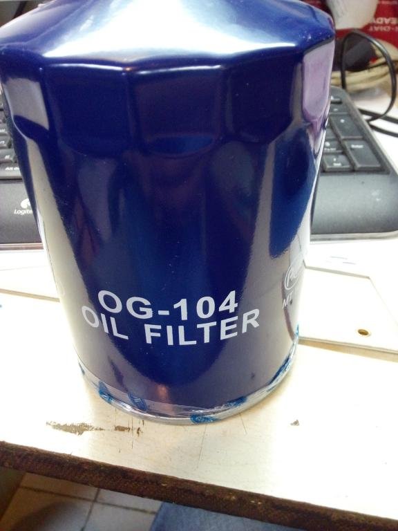

Фильтр - аццтой.
Такой же фильтр, который я купил в Емексе, сильно отличается внешне от вашего. Полиграфией коробки, формой надписи на фильтре, количеством отверстий, качеством резьбы, перепускным клапаном (в лучшую сторону) и прочими мелочами. На вашем фильтре резьба рваная, корявая. На моём - малость получше. Рисунки на моём также качественнее на вид. Возможно, и внутри есть отличия. Штампуют их, видимо, где придётся, где подешевле.

Сообщение Чемберлен »
Этот выгляждит лучше, во всяком случае визуально и другой конструктивно. По ходу он действительно корейский, а тот что выше хрен его знает чей. :?
