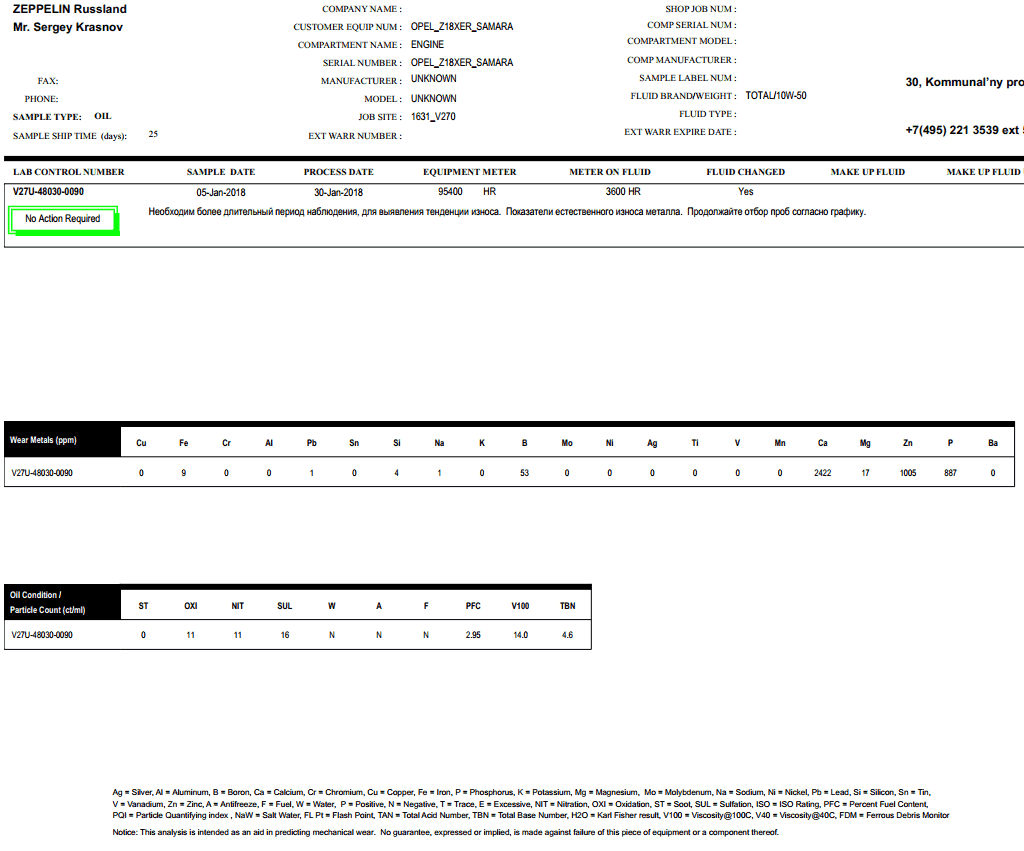

Total Quartz Racing 10w-50 (SN, A3/B4)
Opel Astra H 1.8L 2012гв
Z18xer , около 180-200лс
st.2 евро2, бескат полный прямоток
пробег на масле 3600км
пробег авто 95400км
доливки нет
БОЛЕЕ 90% город
бенз лукойл аи100+сат3-6
Срок эксплуатации: около 6 месяцев
Период эксплуатации: примерно 06.2017 - 28.12.2017, до сих пор езжу на нем
переходу на это масло с вольф 0-30, предшествовали JET100 500км и + полнообъемная промывки
стиль езды - рваный, двигатель крутится
установлен термостат 92гр+ у карла 97град.
п.с.забор произведен китайским мембранным насосом, с холодного двигателя , сразу после его остановки(3-4минуты поработал после суточного простоя), трубки новые пищевой силикон
Т.к. насос новый, и ХЗ че там в нем, первые 50мл я слил в утиль, остальное в тщательно вымытую обезжиркой, и высушенную тару
на вид отработка темная страшная , такое ощущение что полно нагара собрала в себя.
Total Quartz Racing 10w-50 Opel Astra H 1.8L.gif (51.98 КБ) 4212 просмотров
комментарий лаборатории
Необходим более длительный период наблюдения для выявления тенденции износа. Показатели естественного износа металла. Продолжайте отбор проб согласно графику
оригинальный документ

Рысячный Тотал справляется хорошо, хотя половину своего ресурса он уже выработал, судя по щелочному числу.
А что с хозяином сарая? Как бы мониторинг задумывался, т.е. ещё пробы в будущем.
Total Quartz Racing 10w-50 отработка с Opel Astra H 1.8 после 3600 км [oilchoice]
хороший анализ,вязкость рулиззз,снижение вязкости в пробках и с тюн. 180-200 л.с. было предсказуемо,и все красиво -и по sulfation :) и по нитрации с окислением :class
можно на второй круг (3600) спокойно...

Как это с атмо овоща в 140 л.с. вытянули 180 - 200 л.с., когда самый крутой колхоз на атмо движке без турбины дает не более 10% прибавки?
Ну и блин толкаться в пробанах на 10W-50? Интервал в 3 600 - если честно за гранью рациональности...
Какой то совковый комплекс трястись над машиной даже круче чем над ребенком...
3600 за полгода в городе, 600 км за месяц, 20 км в день если каждый день, или 30 км в день если только по рабочим дням - ну и где там крутиться двигатель?
Стритсракер крутой что ли?
Ну и что сынку, помогли тебе твои ляхи твои гоночные супермасла при крутых отжигах в пробанах? Захер смолет все до требуемоей ему вязкости SAE30...

По факту: сказать нечего. На 3500 км пробега можно М10ДМ лить и результат тот же будет.

Лишняя вязкость тут не причем - на М10Д будет такой же результат...

а силикона в пробе не обнаружено! вот что значит "пищевой"

Как можно судить об износе за такой пробег? Хотя бы 7-8т нужно было проехать, думаю вязкость до 12 упала бы.
Ну и традиционно про 180-200 кобыл наше вам - "ХА" :D не даст такой прирост мощности "просто паук", тем более, что правильные пауки ставятся как правило с "пилингом" кузова из-за громоздкости конструкции, чего автор я уверен не делал.

Ждал я этот анализ гуталина.
Пробег детский, нитрация как у меня на GT за 7600.
И самое главное, хваленый прошивка едс, налила много топлива. А у меня, как он говорит колхозная, показала как у людей на стоке.
