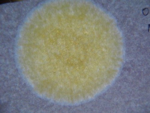

Здравствуйте уважаемые форумчане. Подскажите пожалуйста, все ли нормально с этим маслом, меня смущает его интенсивно-желтый цвет и отсутствие четких границ ядра. Масло равенол fds 5w-30 (не подделка, код проверки на сайте был принят) , залито 3000км назад на смену мотулу x-cess 5w-40 , 4 месяца назад. Машина хонда хр-в 2003г. Общий пробег 103 000км. Потекла прокладка поддона( или сальник коленвала, непонятно), купил бардал-овский stop leak, но вот не знаю лить его в зто масло, или поменять, а потом залить?

Ave писал(а): ↑29 дек 2017, 15:08 или поменять, а потом залить?
не надо менять, с самим маслом всё супер
вы состав стоп-лика знаете? его точно можно в масло добавлять и ездить?

GReY, спасибо, что успокоили по состоянию масла! Состав мне мало о чем говорит, я не специалист по маслам. Я прочитал описание присадки, она восстанавливает эластичность резиновых и неопреновых деталей мотора,для меня особенно важно, что в составе нет загустителей. На ойлкабе есть вот такое описание от пользователя Izb , ссылку не даю :

Сообщения: 5150
Капельная проба. Экспресс тест состояния масла.
#244
Чё т я сильно сомневаюсь, что от растворителей сальники течь перестанут :)
Вам наоборот нужен загуститель типа https://products.liqui-moly.com/additiv ... saver.html

Мне нужно чтобы резинки увеличились в размерах, разбухли и обрели утерянную эластичность. Обещаю отписаться по результату в разделе bardahl. Еще раз спасибо, интересовало состояние масла.
