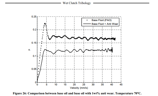

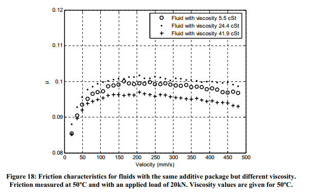

Исследования влияния базы, присадок, вязкости на коэффициент трения в мокром сцеплении (муфта полноприводного авто)
https://yadi.sk/i/xG5_ZJSY3VkYhR
На ПАО маслах коэфф.трения больше
где-то на 50%
Вязкость базового масла почти не влияет на коэф.трения
