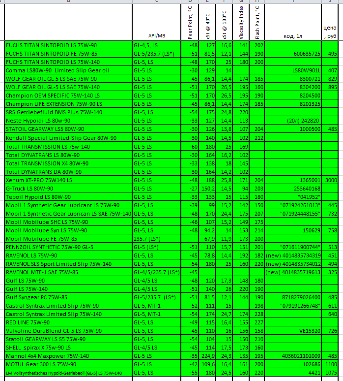

Поделитесь советами, у кого имеются мосты или редуктора с фрикционными LSD дифференциалами, какое вы масло предпочитаете (LS), как они ведут себя при разных температурах, и как часто вы его меняете (с каким пробегом оно теряет свои свойства).
Зелёным цветом выделены масла LS (Limited Slip)
Коды для заказа в интернет-магазинах
FUCHS TITAN SINTOPOID FE 75W-85 600635725 = 803 руб https://www.emex.ru/f?detailNum=600635725&packet=-1
Comma SX75W-90 SX5L, SX1L = 607 руб https://www.emex.ru/f?detailNum=SX1L&packet=-1
Mobil 1 Synthetic Gear Lubricant LS 75W-90 "071924261013" = 1324 руб https://www.emex.ru/f?detailNum=071924261013&packet=-1
Mobil 1 Synthetic Gear Lubrican LS SAE 75W-140 "071924448155" = 1725 руб https://www.emex.ru/f?detailNum=071924448155&packet=-1
Mobil Mobilube Syn LS 75W-90 150629 = 1140 руб https://www.emex.ru/f?detailNum=150629&brandId=-1266
PENNZOIL SYNTHETIC 75W-90 GL-5 "071611900744" = 941 руб https://www.emex.ru/f?detailNum=071611900744&packet=-1
RAVENOL LS 75W-90 (new) 4014835734319 = 765 руб https://www.emex.ru/f?detailNum=4014835734319&packet=-1
RAVENOL SLS Sport Limited Slip 75W-140 (new) 4014835734012 = 1026 руб https://www.emex.ru/f?detailNum=4014835734012&packet=-1
RAVENOL MTF-1 SAE 75W-85 (new) 4014835719613 = 676 руб https://www.emex.ru/f?detailNum=4014835 ... &packet=-1
Gulf Syngear PC 75W-85 8718279026400 = 1008 руб https://www.emex.ru/f?detailNum=8718279026400&packet=-1
Castrol Syntrax Limited Slip 75W-90 "079191266748" = 1048 руб https://www.emex.ru/f?detailNum=079191266748&packet=-1
Mannol 4х4 Maxpower 75W-140 4036021102009 = 603 руб https://www.emex.ru/f?detailNum=4036021102009&packet=-1
MOTUL Gear 300 LS 75W-90 102686 = 1500 руб https://www.emex.ru/f?detailNum=102686& ... &packet=-1
LM Vollsynthetisches Hypoid-Getriebeoil (GL-5) LS 75W-140 "4421" = 1800 руб https://www.emex.ru/f?detailNum=4421&br ... &packet=-1
WOLF GEAR OIL GL-5 LS SAE 75W-90 код 8300721 =829 руб
WOLF GEAR OIL GL-5 LS SAE 75W-140 код 8304200 =895 руб

Подборку LS масел делал тут https://yadi.sk/i/VfKw5yVLhk85c
