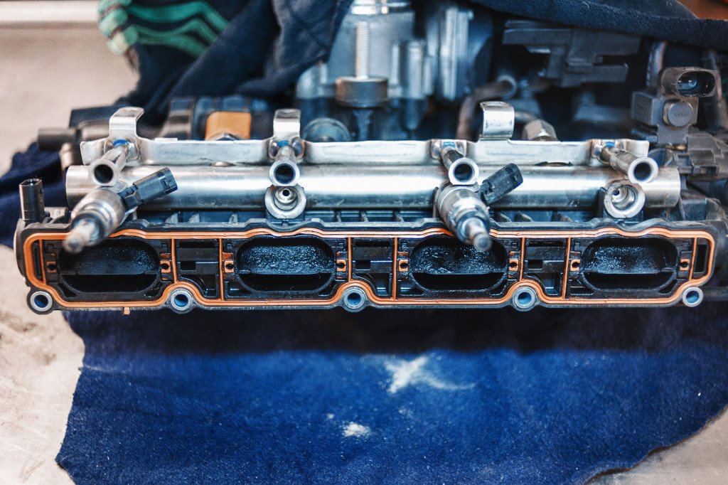

#169
Наверное есть смысл создать подраздел по теме раскоксовки в целом. Многие вопросы, которые могут иметь непосредственное отношение к результату не рассматриваются вообще.
К примеру, что делать с этим?
https://goo.gl/6chpV5
Или
http://vag-motors.ru/skoda-audi-volkswagen-18-tsi-cdab/
Задача не решается использованием Ормекс, Гринола или еще какого состава очистки поршней или масляной системы. Только в комплексе с дополнительными технологиями очистки. Да и выбор масла не столь прост, если процесс отложений в ДВС уже запущен. Пока все чистенько и с новья, поедет на любом масле, как допусками, так и без.

mvg, ДМСО в бак.
О раскоксовке в целом
#171
veles писал(а): 16 авг 2017, 12:49ДМСО в бак.
Прямой впрыск?

По факту работает только ручная разборка, замачивание деталей в специальных растворах и аккуратная очистка и сборка обратно...Все остальное - выкачивание бабок дай бог с нейтральным результатом...

mvg писал(а): 16 авг 2017, 10:33что делать с этим?
Гзокс или это, новенькое пенное средство во впускной коллектор на зеведённом моторе.

Шума от Митсубиси или её аналог - замачивается пеной, но следить за тем что бы растаявшися кокс не попал в цилиндр..
