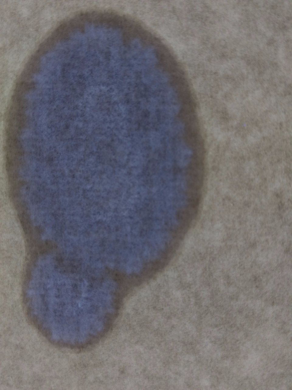

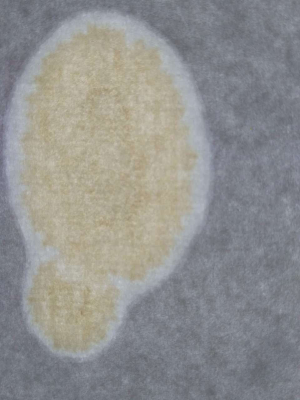

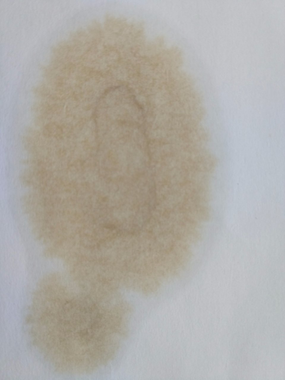

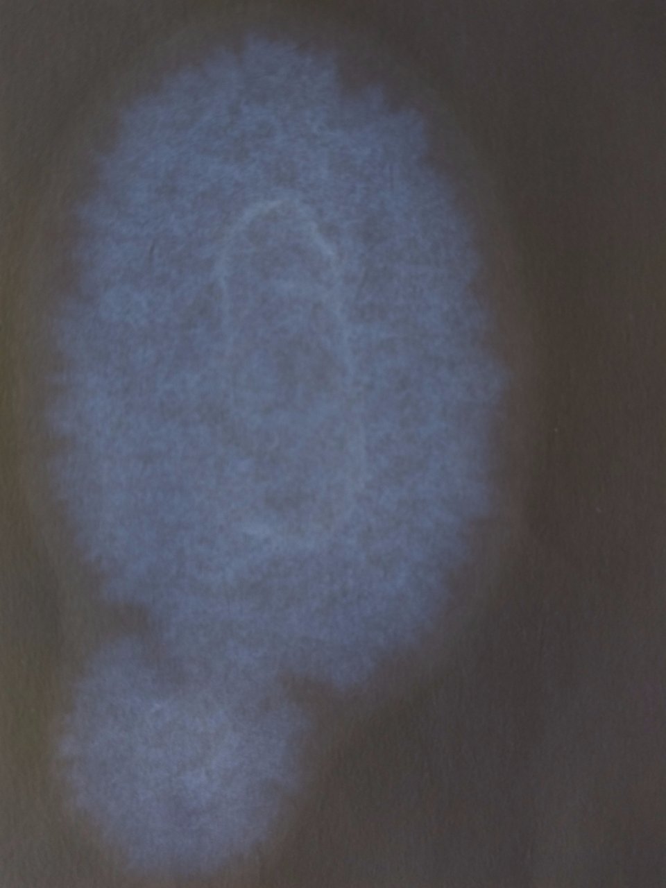

Gazpromneft Super 5w-40. 3300км, три месяца, 130-150ч, 310-320 литров топлива.
на столе
негатив
на просвет
негатив
Что скажет личный состав? :)

Последняя фота похожа на делящуюся амёбу :)
Сообщения: 6766
Капельная проба. Экспресс тест состояния масла.
#222
GReY, если фото перевернуть, то можно заметить, что это начало шедевра

#223
мне кажется не подходит это масло к твоему мотору...(даже каплю вырвало)))

mox111, может это рождение новой жизни?
По делу то что есть у кого? Сливать пора? Все пропало или еще нет?
Сообщения: 5150
#225
Не сливать, продолжать наблюдения. Пока меня смущает только рваный край зоны диспергирования, но неизвестно, что бы это значило. Надо посмотреть, что будет дальше.
