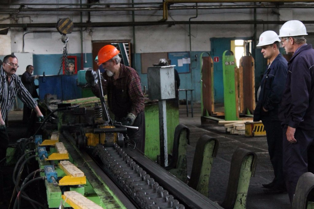

Пример использования Валены для металлообработки.
Видео:
Фото:

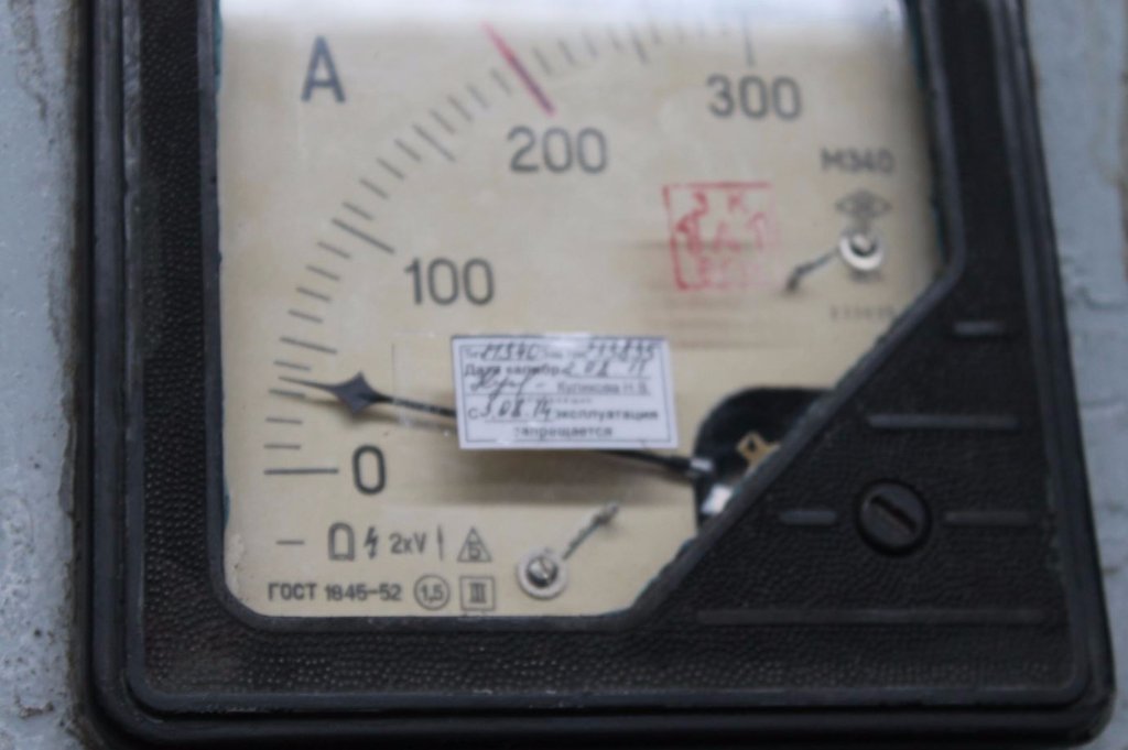

Экономия на электроэнергии:
Valena-SV

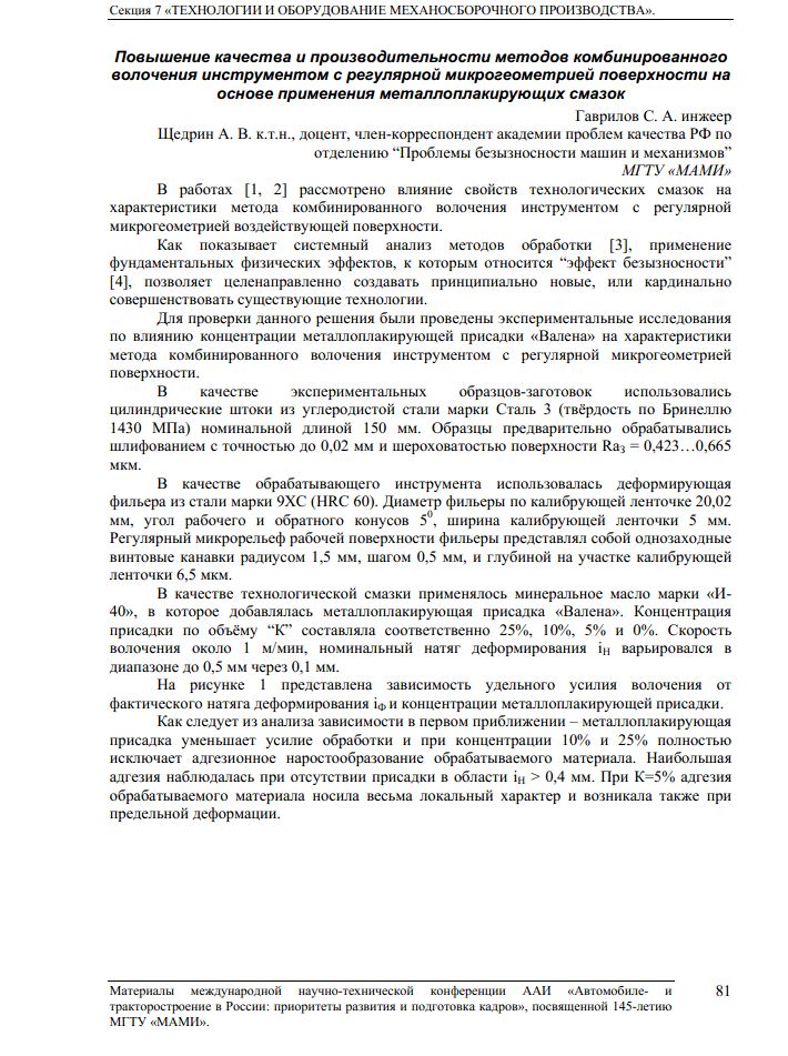

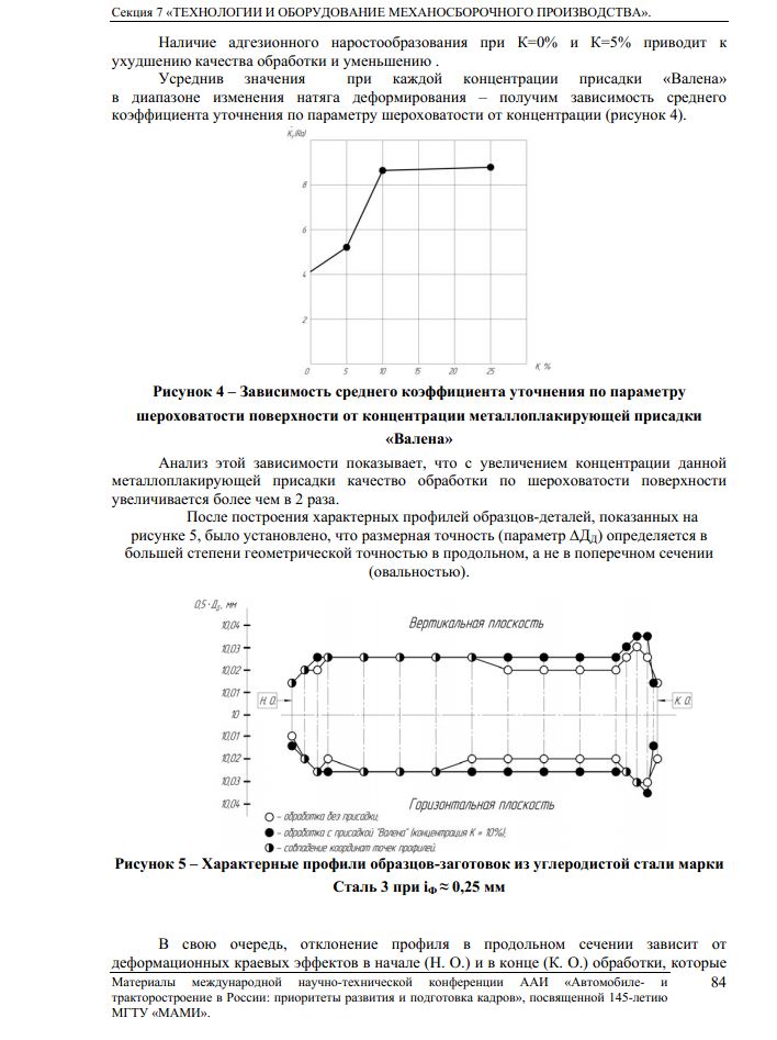

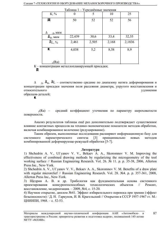

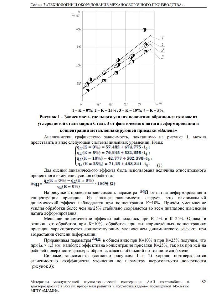

Дополнительный материал:

А теперь приведите диаграмму кривой штрибека для поршня в зависимости от угла поворота коленвала и диаграмму давления масла и толщины пленки масли на поршне или стенке цилиндра в завимости от угла поворота коленвала четырех тактного двигателя....
Valena SV
#134
Отличные материалы, наглядно, понятно. Всегда бы так. Молодцы. Ставлю лайк. :class
Как с таким или подобным станком буду иметь дело или знакомые - обязательно посоветую Вашу присадку Valena SV.
