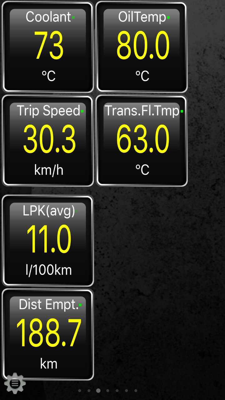

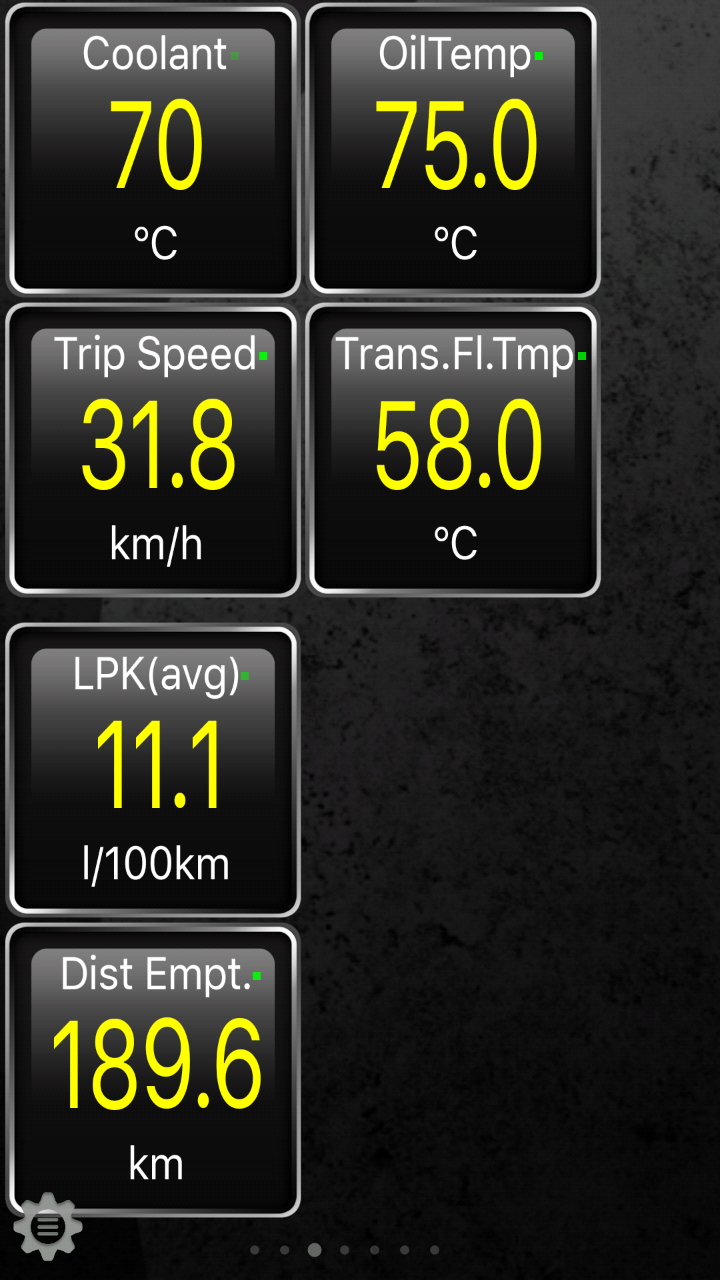

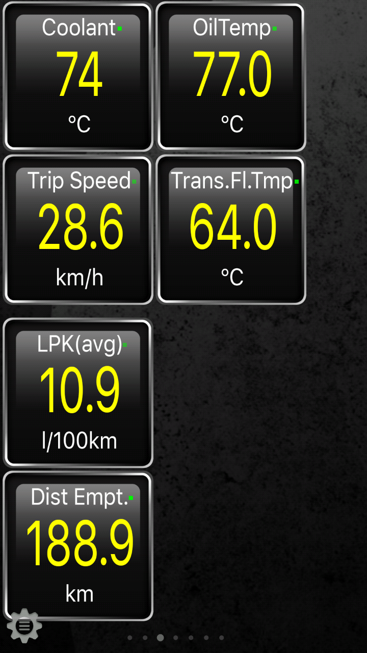

Gubkin писал(а): ↑08 ноя 2017, 09:45Сделайте скрин с проги ЕЛМ где темп. масла
Для наглядности, поэкспериментировал с разными вариантами:
Пробка, включаем печку на макс.
После поездки в ручном режиме, на 4500 об.
Нормальный режим

veles писал(а): ↑08 ноя 2017, 10:09Датчика Т масла не нашел. Положим, эта температура привязана к температуре ОЖ, она, кстати, то равна, то отличается на +-2гр.
Добавлю свои пять копеек. С подобным я столкнулся на KIA. Параметр t масла с танцами и бубном вывел, вроде чего показывал, но позже пришло осознание, что параметр "виртуальный" или расчетный. При активной езде вроде t ползет немного выше t охлаждайки, но стоить заглушить двигатель и сразу подать зажигание, как t масла упала на несколько градусов :D
Также не нашел этого датчика на схемах своего атмо движка. Однако он есть только на самой спортивной турбо версии t-gdi 261л.с.

судя по скринам veles, так и есть - катать в тошнотном режиме час - и не достичь положенных XERу 107гр. - нонсенс
может у тебя уже и так термос на 92гр. и прошивка залита.... иначе не объяснить :D проверь!
мой 18XER - 15-20 минут в движении - термостат 105гр. уже открывается почти полностью, чуть встал в вялый поток (5-10км/ч) на 10 минут - нате вам вентилятор заработал
откуда 70-75 градусов? не пойму
по сервисному режиму БК всё смотрю - достигает 70-90 градусов махом, 5 минут от дома, дальше всё как по книге, 105 открытие, 107-105 вентилятор.... :?

Romanian писал(а): ↑08 ноя 2017, 13:04катать в тошнотном режиме час - и не достичь положенных XERу 107гр. - нонсенс
ну не час, минут 40
Romanian писал(а): ↑08 ноя 2017, 13:04может у тебя уже и так термос на 92гр.
Нет, к сожалению. Пластиковый на 105.
Romanian писал(а): ↑08 ноя 2017, 13:04мой 18XER - 15-20 минут в движении - термостат 105гр.
Я когда менял антифриз тоже долго ждал срабатывания вентилятора, где-то час с постоянными прогазовками. Так что все реально.

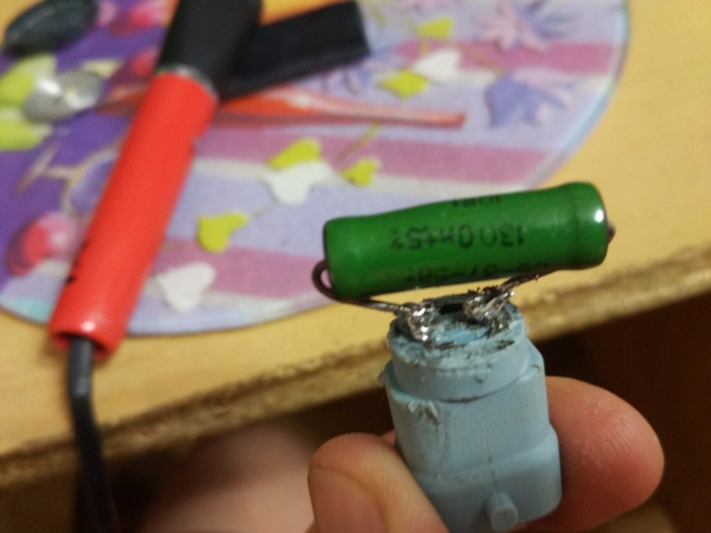

Считаю ставить холодный термос без перепрошивки режима вентилятора баловством! Ездить с ошибкой и в аварийном режиме могут себе позволить только колхозники)) Есть два варианта,прошить мозги на другую температуру,если это проблема как сказал veles,что на авео только один человек в Москве смог прошить,то есть другой вариант,на астры многие делают.Врезать в патрубок датчик от ваза ,и подключить через реле в цепь вентилятора,в итоге будет работать два алгоритма,от датчика и родной алгоритм друг другу не мешая,если одна система выйдет из строя ,то другая спасет

Не согласен.
1. На трассе летом(с зимой понятно) температура будет около 92, благодаря раннему открытию термостата и потоку воздуха, вместо 102-105.
2. В городе зимой - смотри мои скрины выше, температура до 92 даже в толкотне не доходит, даже при +4, не говоря о реальной зиме.
3. В городе летом, тут да, согласен. НО! Летом в жару включаем кондиционер и автоматически включается первая скорость вентилятора, что снижает температуру до тех же 92х.

veles, Еще не зима,можно и подмерзнуть с ним.Но это мое имхо,я если буду делать только с понижением температуры включения винта.Ты резистор воткнул?

Komarr писал(а): ↑08 ноя 2017, 19:39Ты резистор воткнул?
Нет, пока только спаял с разъемом :)
