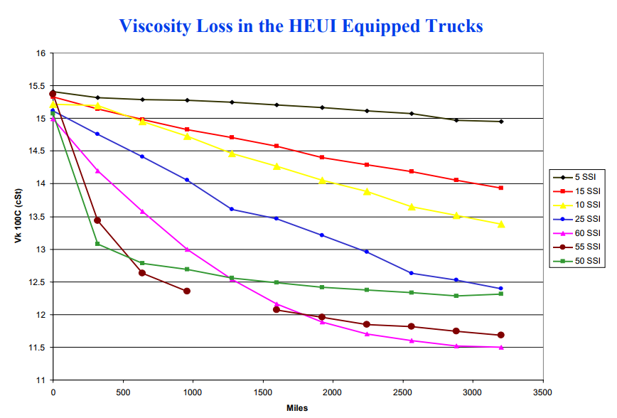

Gubkin писал(а): ↑06 ноя 2017, 17:12жду пруфа
Жду пруфа, что это не так.
А пока воспользуемся логикой. Для прохождения тех тестов, что проходит 504, в том числе RNT, масло должно обладать загустителем с низким SSI.
SSI VM.png (65.26 КБ) 2924 просмотра
Чем ниже shear stability index, тем меньшее воздействие VM оказывает на конечную вязкость товарного масла, что требует большего объема введения такого модификатора. Логично, что если мы хотим добиться более стойкой стабильности вязкостных характеристик, мы должны в рецептуру с теми же базовыми маслами ввести больше загустителя с меньшим SSI.

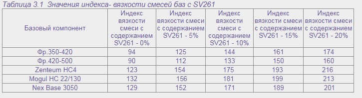

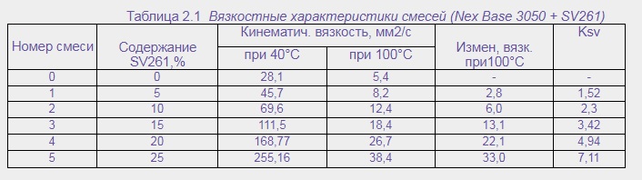

нате на затравку (шоб не обзывались))
еще

mox111 писал(а): ↑06 ноя 2017, 20:50 имелось ввиду развес по стоксам 4сст30%/6сст60% против 4сст60%/6сст30% и ест-но разные весовые загустители,где-то нужен больший вес
не пойму к чему тут твой полет фантазий? ...
и таблицы к чему? ап чем речь? зачем один и тот же загуститель рассматривать ?о чем он говорит?))) лишь бы что выложить ? :)

mox111 писал(а): ↑06 ноя 2017, 20:50нате на затравку
Как ты ее хочешь пристегнуть к разному, по вязкости, составу базовых масел, про который писал?
Использование масел 0w-XX круглогодично
#145
Vitek74, veles,
хотел показать как загуститель может повышать индекс вязкости,и Витек,но это ж для тебя первая табличка,как из товарного 5 сст и 10 % загустителя можно сделать 5w-30 ,шоб тебя не смущали проценты всякие... :D

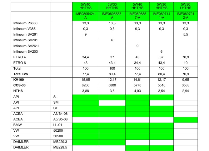

ну блин,не могу,давайте обратно все из сада ...Работаем :D
даю табличку,где наглядно показано-например,при производстве товарного 5-30 А5/B5 идет легкая база vhvi4 (70% КАРЛ)+(10% 6сст) и тяжелый загуститель 5,5%(261 ;) )
и товарного 5-30 (229,5!) где идет более густая смесь 6сст43%/4сст37% и тот же процент (почти)6% более легкого загустителя (203) (потому что смесь ГУЩЕ...) и требуется более легкий загуститель... НО ПРОЦЕНТ ЗАГУСТИТЕЛЯ ПРИМЕРНО ОДИНАКОВЫЙ!!
покажите мне наконец количество загустителя 504/507 в 5-30 (если он изначально идет на преимущественно ГУСТЫХ базах) !!

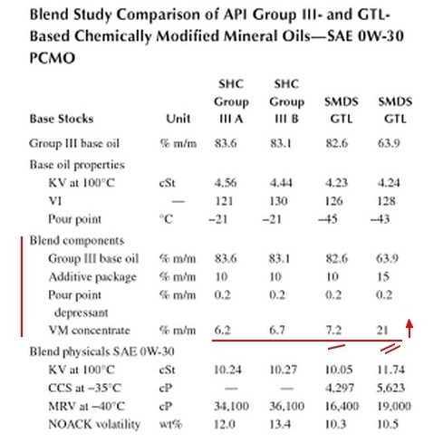

sergey-bartex,
конечно 0-30 504/507 появился совсем недавно,и нет данных по рецептуре,но это все-таки 0w c hths>3.5 и по табличке из далекого 2004 года (это не 504/507)но уже xhvi,все выглядит для дизельного двс удручающе :)

mox111 писал(а): ↑07 ноя 2017, 09:37все выглядит для дизельного двс удручающе
так а в чем проявляется эта удручаемость? ;)
что мне ждать завтра...или после завтра?
P.S. средний расход топлива на 0W-30 по сравнению с 5W-30 упал на 0,4 литра/100км
