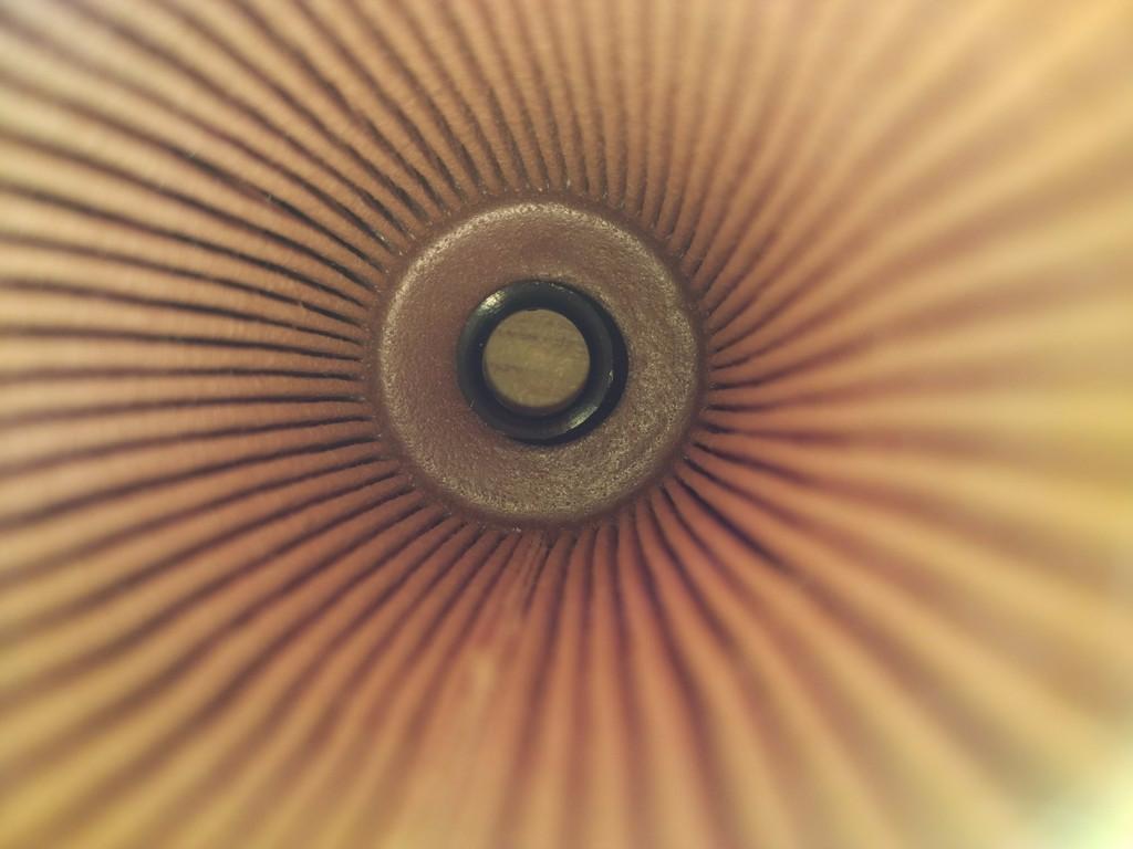

Фильтр Misfat L064. Картридж для двигателей GM/FIAT. Закуплен в автодоке за 217 рублей.
На этикетке помимо номера производителя указан какой-то нестандартный номер GM. Стандартные 55594651 ,0650172 не кроссуются.
Производитель и, видимо, дата производства на фильтре:
Бумага качественная, плотная, уплотнительная резинка очень мягкая. Такую же наблюдал в Clean Filter ML4502.
Все сделано аккуратно, претензий никаких.
Отличительной особенностью стала накладка на торце, которая больше напоминает на ощупь больше наждачку. Первый раз такое наблюдал.
В целом, фильтр понравился. Но сейчас эти фильтры остались только у одного поставщика и ценник на них резко вырос почти до 700 рублей и кому он будет нужен при цене манна в 350 рублей, мне непонятно.
Аналогом этого фильтра от этого же производителя является MECAFILTER ELH4368. Цена около 340р.
Количество складок - 56.
Проклейка:

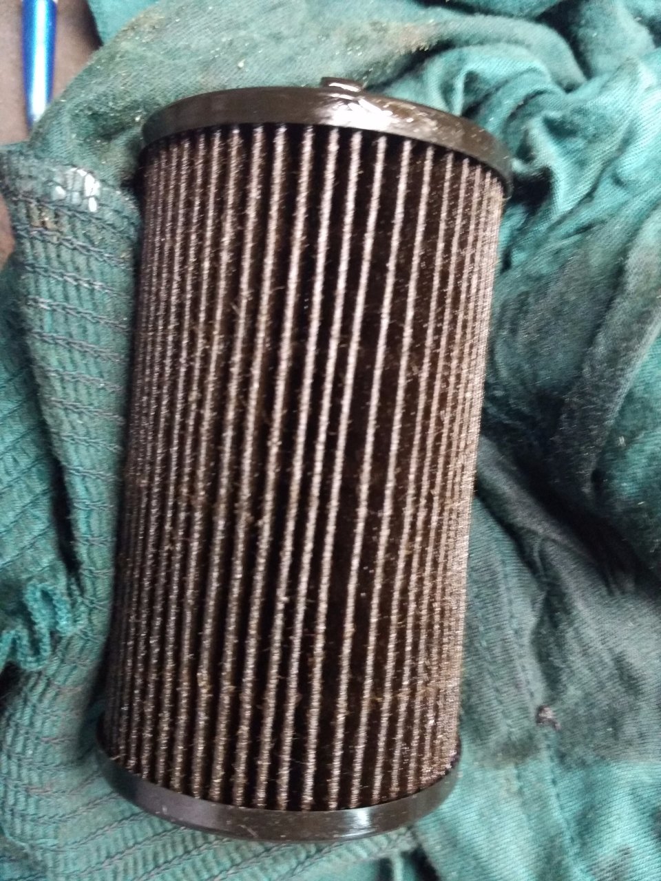

veles писал(а): ↑04 май 2016, 13:05Фильтр Misfat L064
Спустя 10000км пробега. Часы не считал, но около 350-380. Режим эксплуатации не из легких.
Геометрия не пострадала. Многие картриджи уже через 5-6 тыс. скручивает/сминает.
Бумага, конечно, хорошая, но и на ней к этому интервалу уже намечаются дефекты.
Но до состояния Масляные фильтры - Clean Filters (Пост veles #41653) не дошел :)
Туба внутри целая:
Но, чудес даже от Misfat/MecaFilter ждать не стоит, к этому пробегу бумага уже становится какой-то хрупкой, ломкой. В общем, при приложении незначительных усилий на скручивание фильтр достаточно легко разорвался.
Вывод: хороший фильтр, добросовестно исполняющий свою функцию, даже в тяжелых условиях. :class
