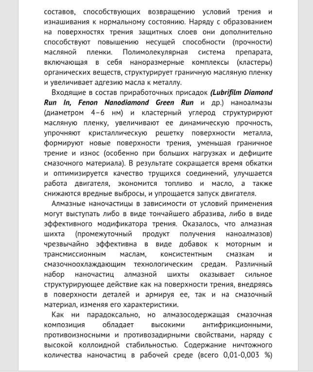

откопал интересную инфу в книге "Нанотехнологии. Правда и вымысел"
[/url]
Рекомендую почитать.
https://books.google.ru/books?id=vcbRAA ... B8&f=false

RandomXP, пока не будет отработанных технологий, все останется на уровне экспериментов, как удачных, так и наоборот. От открытия эффекта до внедрения - пропасть. Фишка в том, что возможный отрицательный результат должен быть сведен к минимуму или полному отсутствию.
ИМХО, сегодня износ не является камнем преткновения или основным отказом ДВС с приемлемым пробегом, а растяжение той же цепи ГРМ "алмазами" не устранить. Какой смысл упрочнять поверхность цилиндра, если кольца залягут или потеряют упругость?
"Идеальная" обкатка = увеличение срока эксплуатации. Это не новость, но иногда (часто) сложно выполнимое условие из-за внешних факторов. Да и сама тема обкатки не сильно востребована. Психология продавца и покупателя претерпели серьезные изменения. Мало кто берет новую а/м "на всю оставшуюся жизнь".
p.s. Если решить задачу профилактики и лечения низко и высоко температурных отложений, этого будет более чем достаточно для основной массы потребителей.
