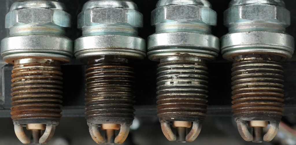

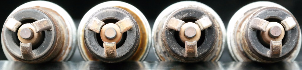

Из-за
1. Огромного количества подделок, вместо оригиналов Denso\NGK\Toyota "свечи с алиэкспресса" у которых никель хром и медь вместо иридия.
2. Огромного количества подделок вообще любых свечей (я даже никелевые оригиналы Denso\NGK не смог найти)
3. Печального качества нашего местного бензина (присадок октанповышающих гора, серы тоже много)
Перешел на использование 3х электродных свечей BRISK DR15TC-1-J и DR17TC-1-J, цена 250-300р\4шт, подделки отсутствуют как класс, ресурс не менее 30т.км, цена позволяет не раздумывая менять раз в год даже еще живые свечи, как профилактическая мера сберечь катушки. Бонусом снижение расхода топлива на 3-5%, такое же увеличение мощности и тяги для атмосферных двигателей, зимой эти свечи залить нереально - заводится всегда с полпинка.
Через 9000км на самом дешевом АИ-95 по 33,5р свечи выглядят так, учитывая 99% города и короткие поездки, нормально, на резьбе масло с колодцев
https://price-altai.ru/uploads/2017/07/ ... b050a1.jpg
https://price-altai.ru/uploads/2017/07/ ... b47abb.jpg
https://price-altai.ru/uploads/2017/07/ ... ce2eb7.jpg
Текущий расход по трассе 4,9л\100км, по городу 7,9л\100км (без кондея, с кондеем на 1л больше), так что бензин в принципе льется отличный.

А как по мне так не очень...фероцент присутствует.

Ферроцены ярко-красные, тут ферроценов нет 100%, на этом бензине машина больше 3х лет. После трассы свечи всегда очищаются (кроме резьбы).
В общем о свечах сугубо положительное мнение. Denso и NGK 2х и 3х электродные пробовал - через 9-10тыщ они помирают, вероятно из-за бензина.
Причем помирают интересно, то электроды поплавятся, то изолятор в мелких трещинах их пробивает, двигатель начинает плохо заводиться и трястись.
