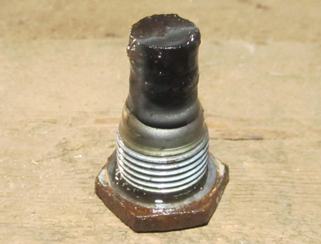

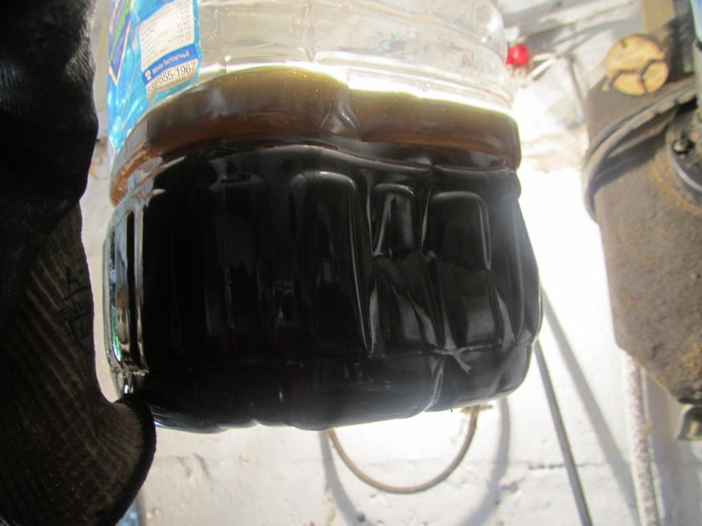

Заменил масло
16.06.2017, пробег 122831 км
Залито GT oil GT Diesel City 5W-40 (CI-4/SL; A3/B4, E7)
На KIXX HD1 10w-40 (SL/CI-4, E7, 228.3) проехал 6715 км
мало конечно.... картер 8 литров и 6,7 тыс.км
наверное на 80% ещё свежее масло
Вместо оригинального фильтра KIA 26310-4A010 у которого размеры
диаметр 94, уплотнение 62-72 мм, M 26 X 1.5, высота 120 мм
Перепускной клапан (бар) = 1.00 атм
Обратный запорный клапан = 1 атм
Снова поставил увеличенный от Паджеро с двигателем 4M41 MANN WP1045 с размерами
диаметр 102 мм, уплотнение 60-71 мм, M 26 X 1.5, высота 150 мм
Обратный запорный - отсутсвует
Маслёнка гаснёт мгновенно после запуска
Все эти обратные клапана нормально работают только в 1% фильтров, в остльных это аппендикс дырявый
Поэтому смело можно использовать без них

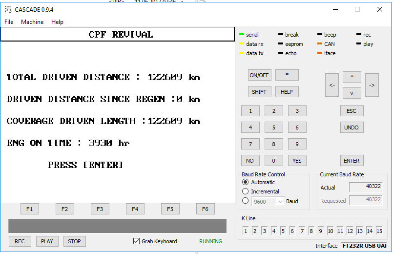

Моточасы на память по программе Cascade
у меня что, средняя скорость 31 км/ч ? Ооооо

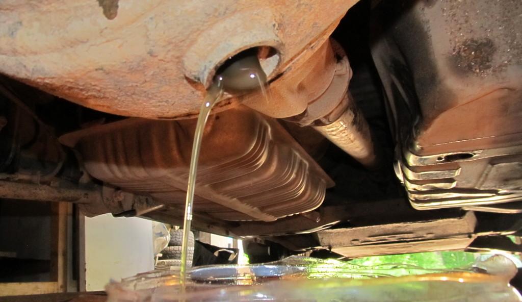

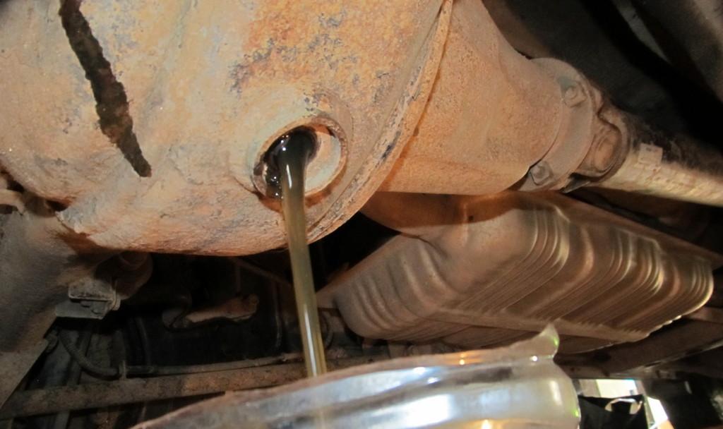

Заменил масло в заднем мосту
было 75w-90 GL-5 c наработкой 20147 км
лил туда ещё ABRO Gear Oil Treatment GT-409 (присадка в трансмиссионное масло с PTFE) (Пост Gubkin #29160)
и супро Супро МКПП (Пост Gubkin #31787)
Ну и надо сказать, масло довольное светлое было
Даже удивило
В прошлый раз было такое Трансмиссионные масла GL-5. Общая (Пост Gubkin #15554)
Либо мобил 75-90 было отстоем, либо ABRO Gear Oil Treatment GT-409 реально снижает температуру
Даже удивило
