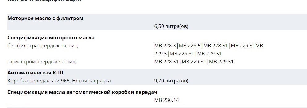

А почему нет? Тот же мобил дельвак 10-40 который MX идет с 228,3 и зольностью 1,3% например...
Отправлено спустя 7 минут 8 секунд:
дельвак 5-40 228,5 зольность -1,4% тоже гуд !

думает боров на чушке да индюк на индюшке, а я знаю. И в вашем же скрине что для ДПФ что без ДПФ стоит везде 228.51. Так что завязывай искать соломинки для своей теории.П.В. писал(а):если ты думаешь
Еще раз повтороюсь что зольность это минус в первую очередь для прямовпрысковых моторов, а не для ДПФ
