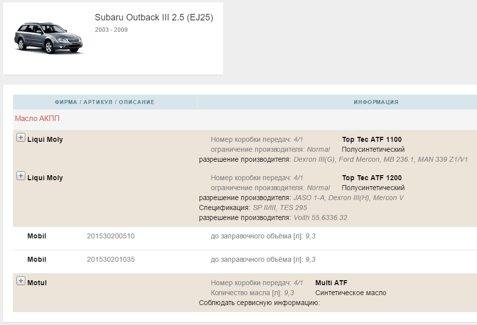

а кто что скажет насчет масла
https://www.autodoc.ru/part/petro-canad ... dmvatfc12/
PETRO-CANADA DDMVATFC12 подойдет ли оно в субару ? или лучше реально идемится НР ???

отличный вариант DDMVATFC12
Сообщения: 19935
Какое масло в АКПП Subaru Outback 2007 2.5
Ну да, судя по всему обычный Мультик с JASO 1A и D IIIH самое то
Так что Petro-Canada DURADRIVE MV SYNTHETIC ATF (JASO 1A) пойдет
Даже субару ATF HP там написан
хотя этому верить нельзя, т.к там и написаны Хундаи/КИА SP-IV и D VI которые вообще там не могут быть
