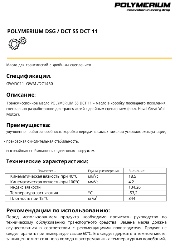

Новое масло POLYMERIUM S5 DCT 11
Артикул: plms5dct111
