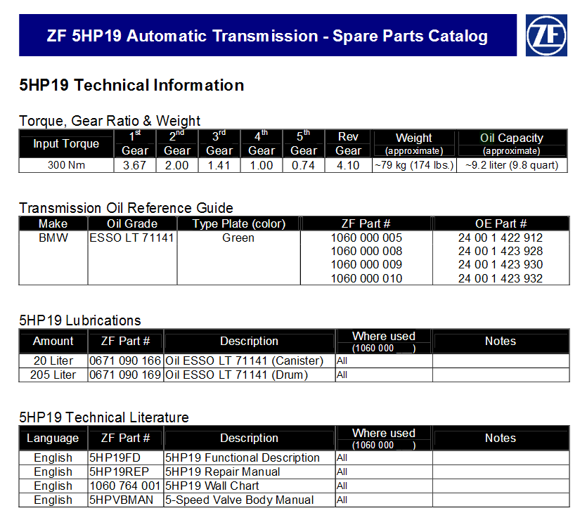

mox111 писал(а):G052162=LT71141
ага, нашел за тебя пруф ))
http://www.vaglinks.com/Docs/Catalogues ... -Parts.pdf
