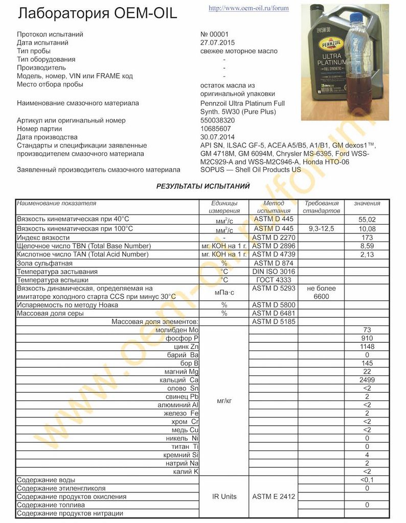

Лимит фосфора в API SN разве не 800?
официальный PDS
Pennzoil-Ultra-Platinum-5W-30-SN-GF-5-en-TDS.pdf
(39.96 КБ) 1194 скачивания

Да, было такое ограничение для вязкости 5W-30 и ниже.

да как бы пофиг на лимиты Api. Главное в Асеа влазит и хорошо. В данном случае увеличение этого параметра это плюс.

Бланк напоминает лабораторию олейны...
Это я так понимаю вот это масло http://www.pennzoil.com/wp-content/uplo ... en-TDS.pdf
Что-то НОАК для GTL фантастический 11,5 заявлен

По ильсак, GM, API конечно превысили пакет ZDP
