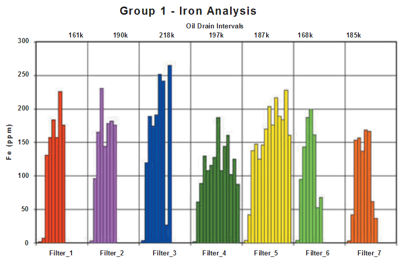

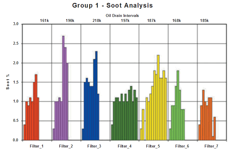

Очень интересный бюллетень Cummins
"Влияние степени фильтрации фильтра на результаты анализа"
https://www.cumminsfiltration.com/sites ... T15105.pdf
Исследовались 3 типа фильтра
1.High Efficiency - Single element filter, 99% efficient at 10 micron
2.Medium Efficiency - Dual element combination filter, primary element 59% efficient at 10 micron,
bypass element 98% efficient at 10 micron
3.Low Efficiency - Single element filter, 55% efficient at 10 micron
Группа 1
1 - High efficiency changed at 25k miles
2 - Low efficiency changed at 25k miles
3 - Low efficiency changed at 25k miles
4 - Medium efficiency changed at 100k miles
5 - Medium efficiency changed at 100k miles
6 - Medium efficiency changed at 50k miles
7 - Medium efficiency changed at 50k miles
Как видно, тонкость фильтрации не оказывает какого-либо результата на ИСПРАВНОМ двигателе
