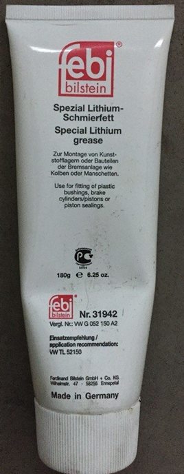

Пользовал GM и Febi. Febi густая бледно оранжевого цвета, непрозрачная, GM почти безцветная. По консистенции Febi намного гуще. Это нормально? они точно взаимозаменяемые? На фото GM.

кстати есть нюанс - где-то указан вес, а где-то объём в миллилитрах. плотность смазок в районе 0,8 обычно
Gubkin писал(а):переделал табличку
и опечатался в весе Febi - она по-прежнему на втором месте после ATE. кстати у ATE сменился артикул
220-R сейчас стОит существенно дешевле, даже без учёта скидки, которую предлагает партнёр форума, а HVS-100 напротив, подорожал (точнее почти пропал из продажи)
