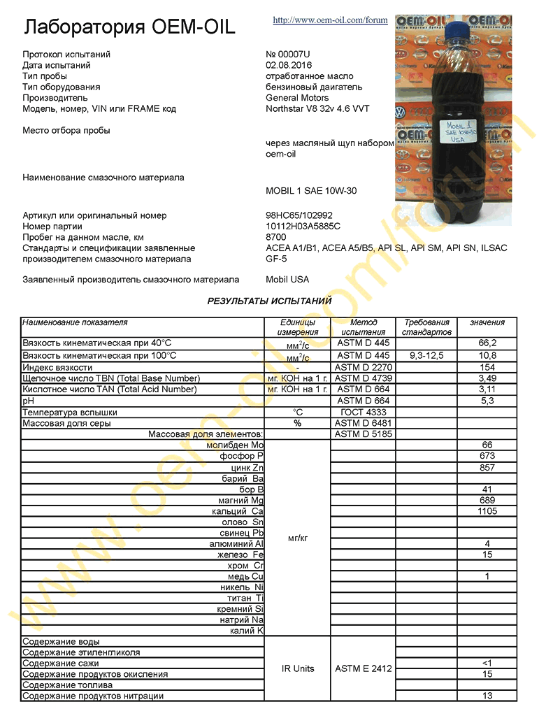

Доброго дня. Очередной анализ отработки
1. Автомобиль: Cadillac STS 2007 AWD
2. Двигатель: Northstar V8 32v 4.6 VVT
3. Пробег: 114300км
4. Пробег по одометру на исследуемом масле: 8700 км.
5. Пробег по мото-часам: приблизительно 290ч.
6. Израсходованное количество топлива литров: приблизительно 1700 л.
7. Заливочный объём масла: 7.4 л .
8. Доливка масла в процессе эксплуатации: при замене трубок охл. масла двигателя 1л.
9. Наличие отложений в двигателе до заливки этого масла: визуально чисто.
10. Какое масло использовалось до заливки исследуемого масла: Petro-Canada SupremeSynthetic 5w30 .
11. Предыдущий интервал замены: 7500км
12. Автозапуск: практически не используется. 13. Подвергался ли двигатель тюнингу: нет.
14. Подвергался ли двигатель ремонту: нет.
15. Осуществлялась ли промывка двигателя перед сменой масла – нет (слил старое - залил новое).
16. Период эксплуатации, температурный режим: апрель 2016 - июль 2016, -20 … +30 С.
17. Режим эксплуатации: город Москва\трасса 60\40%.
18. Экологический класс: EURO-4.
19. Тип применяемого топлива: 95 Gazpromneft .
20. Тип масляного фильтра: AC-Delco pf61(ориг) .
21. Тип воздушного фильтра: AC-Delco a2944c (ориг ).
22. Как был осуществлён отбор отработанного масла: через масляный щуп набором oem-oil.
Номер партии масла 10112h03a5885c
Штрихкод 071924248113

хороший мотор, старинный, добротный. И анализ соответственный. Интервал 9 тысяч - самое то.

Отличные результаты по износу
И состав видимо кряк + 2 гр
Пакет зачетный, молибден, бор ... всё как у 229.51 и .52
Маздоводам со скайактивам следует присмотреться данному маслу ... Пакет со сниженным содержанием кальция, то что надо для превентивной защиты от LSPI
Без всяких ПАО, эстеров и АН имеем отличную защиту )

Gubkin писал(а):имеем отличную защиту
ну мобил конечно невозможно упрекнуть в качестве продуктов, но тут больше мотор играет роль. Он родом из тех времен когда в него api sg заливали; a5/b5 для него это просто супермасло.

Gubkin писал(а):ез всяких ПАО, эстеров и АН
На "лукоилклубе" как раз таки нашли АН в мобилах1 по спектру http://goo.gl/zwq5yM

Gubkin писал(а):Маздоводам со скайактивам следует присмотреться данному маслу
оно 10W, то есть круглый год на нём не вежде поездишь
