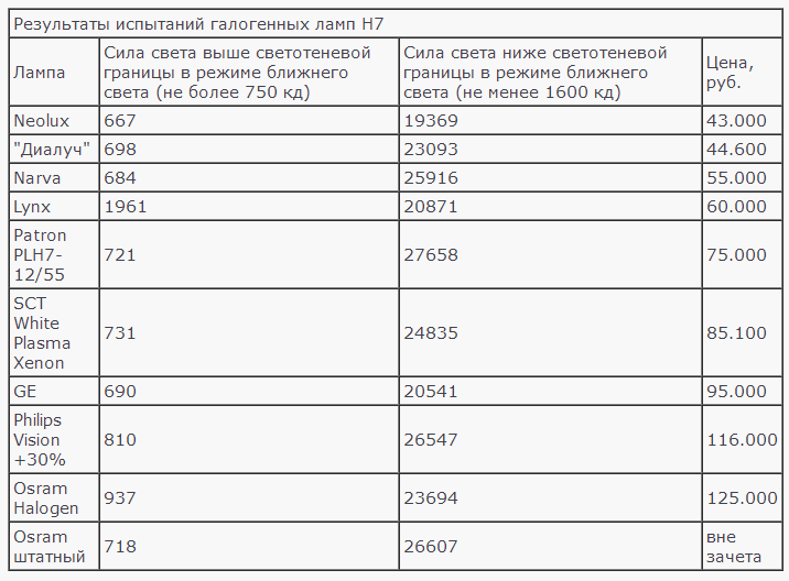

GReY, почти все лампы одинаковы, если брать фирму, то вообще всё плюс минус :popcornn:
OSRAM 64210 наверное оптимальная по цене/качеству
Lynx опять обос.... псевдояпония эта
Сообщения: 5144
Выбор галогеновых ламп в ближний/дальний
#143
Gubkin писал(а):OSRAM 64210 наверное оптимальная по цене/качеству
текст почитай, OSRAM как раз облажалась с геометрией.
Philips +30 и то лучше, хотя тоже облажался.
кстати там в середине статьи есть ссылка на тестирование H4, можно и оттуда табличку слизать
Сообщения: 6766
#144
GReY писал(а):текст почитай
И отзывы внизу текста, там пол ассортимента на тесте - левак.

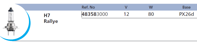

А NARVA 48358 не повредит отражатель и линзу ?

нарва мне не понравилась - ресурс никакой...
эта 80Вт лампа не для дорог общего пользования, хотя я ездил на осрамах аналогичной мощности (не сотках)- приход есть, но у меня была стеклянная фара с металлическим отражателем. Ничо не поплавилось, проводка в норме. Отходили те осрамы ровно три года...

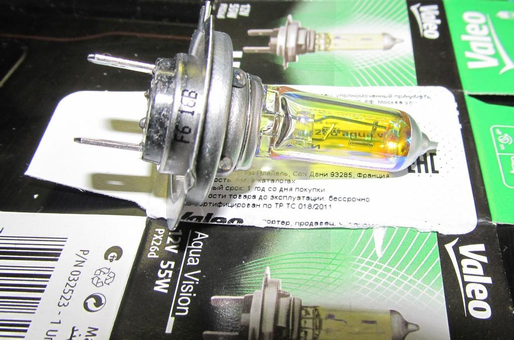

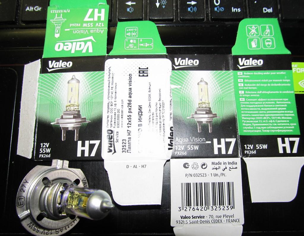

Учитывая слабость к желтым лампам и алкоголю
купил H7 Valeo Aqua Vision P/N 032523 , 1 шт = 241 руб
Made in India :toilet

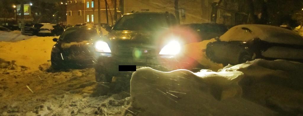

Отправлено спустя 18 часов 17 минут 20 секунд:
Ну передать тонкость 50 оттенков жёлтого на цифровом фото очень сложно с этими балансами белого и прочим
в реале цвет света золотистый, очень успокаивающий в пробках
на саму фару если смотреть, то днём она очень желтая, а ночью эффект не виден, фара как фара
пришлось крутить кривые красно-зеленые в редакторе
на вашем мониторе даже не знаю как оно будет )))

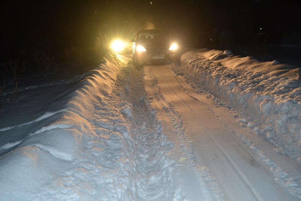

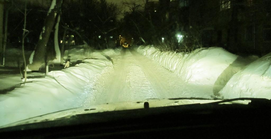

Отправлено спустя 8 часов 3 минуты 23 секунды:
вот как светят эти лампы... авто на заднем плане
теперь без редакторов, как есть
