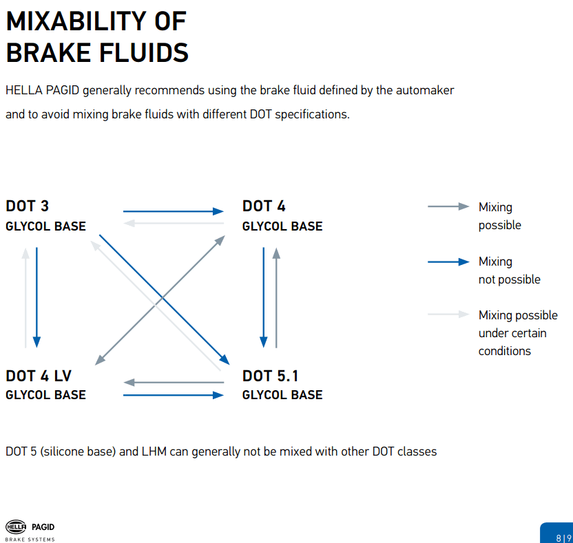

Смешиваемость тормозных жидкостей
Можно ли смешивать DOT 3 c DOT 4 и DOT 5.1 ?
ответ на картинке
Источник http://mkdb.hella.com/hellamk/upload/MK ... GID_EN.pdf
